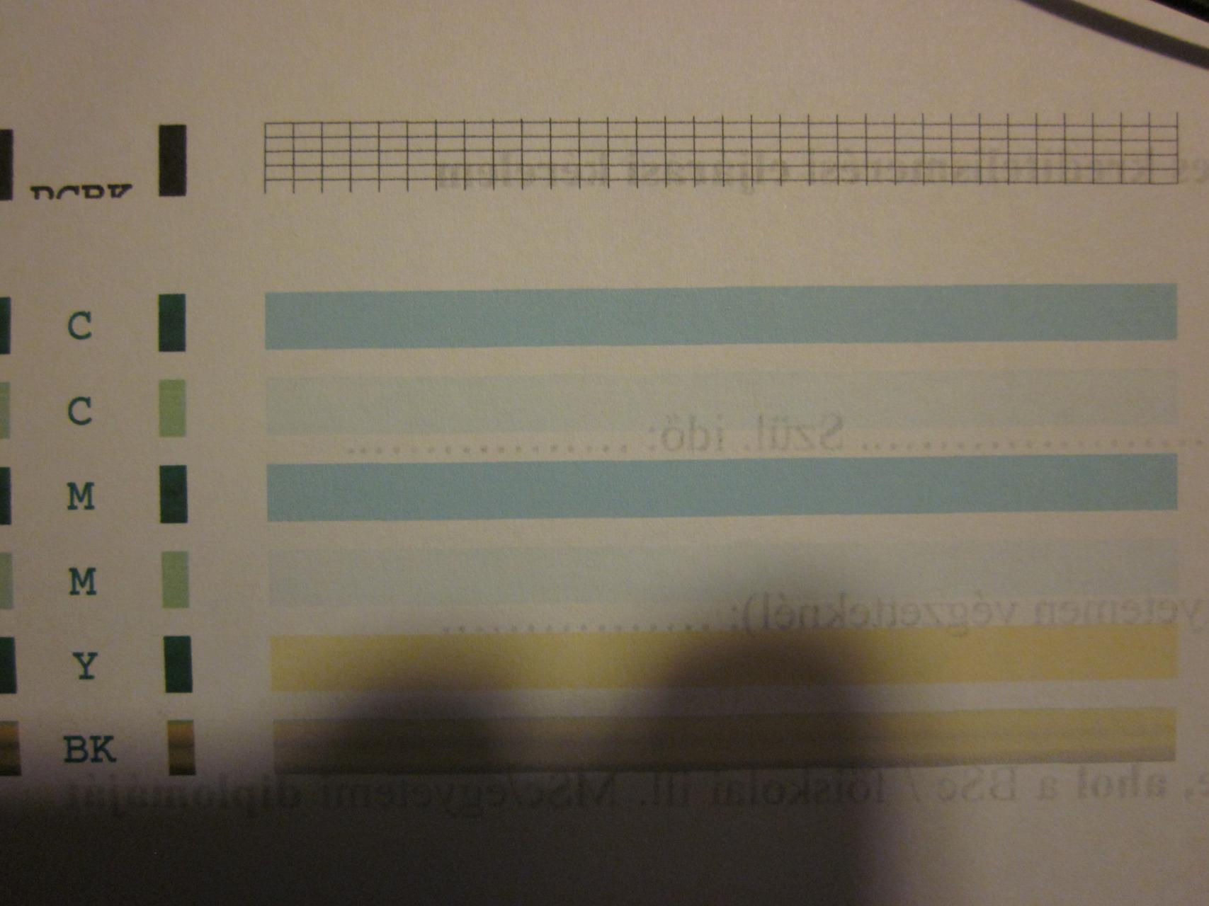

afterburner_
frankie79 #4116 üzenetére
ha csak a szűrő nyomódott meg az a legkevesebb azt ki lehet küszöbölni, de a ellenőrző minta az milyen? mert ha zebracsíkos, vagy pont a fele hiányzik, stb akkor hiába tisztogatod nem lesz jobb.arról dobj egy képet
szelesjanos : ellenőrző mintáról kellene kép, vagy kérdés hogy ez a barnaság patroncsere után jelentkezett e, mert ha igen akkor lehet akár hogy más utángyártott színárnyalatú a tinta. ahány tinta annyiféle színárnyalat, és ha nincs összhangban a c-m-y akkor eltolódhat a színárnyalat, ez is okozhat barnásodást, esetleg az is hogy nem megy valamelyik Cyan fúvókasor

szelesjanos
IP4300 nyomtató, ellenőrző nyomatnál minden rendben, minden szín megfelelő...
De nem akar zöldet nyomtatni, helyette barna...
Utángyártott tinták, de eddig ilyet nem produkált...
Mit lehet ilyenkor tenni?Köszi!
