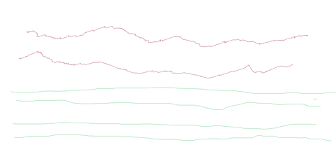

kenwood
Teasüti #133484 üzenetére
Igen,sajnos ez tortent.
Harmas fokozaton (a negybol),winben maxra huzva,jobb,de meg mindig nem tokeletes,illetve lassabb is,mint a Urage hardveres max, win default mellett.Az default beallitasokon,a meglevo egerpaddal megfelel nekem.
Sajnos mar nem kaphato csak az utodja. Urage Illuminated 2. Rendeltem egyet,remelem,azzal nem lesz gond. -
Teasüti
kenwood #133483 üzenetére
Semmiképp sem jó, ha nem oda megy a kurzor ahova mutatsz.
Hogy miért jitter-rel ennyire, az passz. Sok baja lehet. Bekerült vmi kosz az optika elé; nem tetszik neki a felület, amin használod; olcsó szenzor össze-vissza mér vagy esetleg hibázik az USB átvitel; szoftveres probléma esetleg - van-e hozzá gyári meghajtó vagy sima HID meghajtóval van használva.
DPI-t váltani lenne a legelőnyösebb, de ha gyors DPI-on vacakol, akkor a kisebb DPI talán segít tompítani a hibák mértékén. Végső soron ha az egérbeállításokban váltasz sebességet, akkor használható marad, de nagyobb szorzó esetén a precizitás szenved hátrányt továbbra is, ha feltolod a nagyon lassú DPI-t a csúszka végére. -

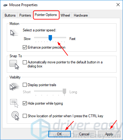

Van egy Thermaltake Saphira DK egerem.
Ez a poteger,es mar tudom,miert volt evek ota a sufniban
Az aljan van egy negyfokozatu DPI kapcsolo. Az elso 3 allasban lassu a cursor, a negyedikben pedig baromi furan viselkedik.
League of legendshez kellene, de win alatt is tapasztalhato. Huzom egyenes vonalban az egeret,es amikor valamilyen ikon,objektum kozelebe er (meg anelkul is), lesz 1-2 cikk-cakk a mozgasban.
Elkepesztoen idegesito,mintha lenne egy kis szellem a gepben, aki direkt azzal szivtana,hogy pont mielott ra tudok kattintani arra,amire szeretnek,lok egyet a cursoron
Jatszani igy kb. lehetetlen,de a desktop elmenyt is csokkenti.Win10-ben van egy olyan opcio az eger beallitasoknal, hogy "ramutatas pontossaganak javitasa"
Ezt probaltam on es off allasban is. Ugyanaz a helyzet.
Talalkozott mar valaki ezzel a hibaval ?
Hardveres hiba,vagy szoftveres/driver?
Egy Hama Urage eger ugyanezekkel a beallitasokkal teljesen jol mukodik, csak kezd meghalni a bal gomb rajta,mar nem erzekel rendesen.Paintben csinaltam egy "tesztet"
A bordo csikok az uj egerrel,a zoldek a regivel keszultek.
Mindkettonel az egyenes volt a cel,szerintem latszik a brutalis differencia. -

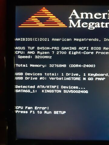

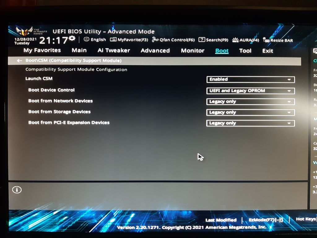

Na, tehát akkor W10 ISO oké, Secure Boot támogatás oké, telepítős UEFI-s bootoláshoz lett kreálva, UEFI boot menü ha ilyen akkor Legacy (CSM) van beállítva, vagyis értelemszerűen UEFI-s bootolást kellene beállítani, vagy Legacy + UEFI -t UEFI first opcióval, stb.
Persze ha egyéb probléma van, ami akadályozza a megfelelő működést, akkor pláne nem meglepő, ha nem megy a bootolás.
kissfox

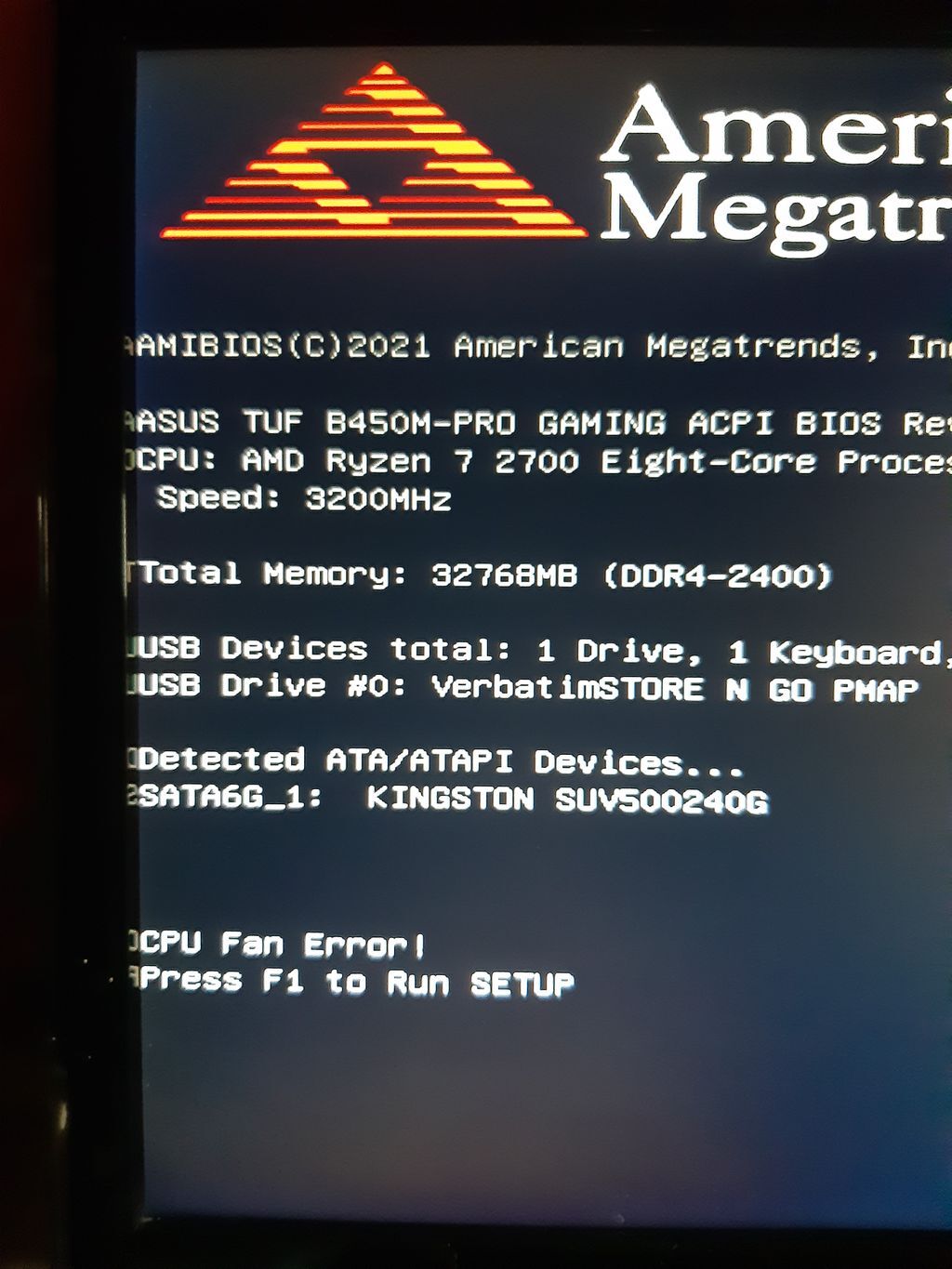

Az én alaplapom volt és megkapta a legújabb BIOS-t tőlem búcsúajándékba!
Egyeztettem kissfox kollégával!
Nem a telepítés a probléma, hanem a már feltelepített rendszerpartíciót nem tölti be a gép.
Önteszt lefutása közben kap egy F1-es hibaüzit, amit megnyomva egyből a BIOS-ba dobja a Kollégát.
Nem a telepítés a probléma, hanem az F1-es hibaüzit kellene kiütni, hogy tudjon egyből bootolni a rendszer és ne akadjon meg minden indításnál.
A korábbi BIOS verziónál nem volt ilyen hibajelenség.

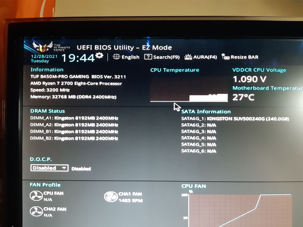

Segítséget szeretnék kérni egy Asus TUF B450M-Pro Gaming
BIOS ver.3211 alaplap usb-ről való telepítéséhez.
Nagyon egyszerű problémával küzdök, nem sikerül rá vennem, hogy induljon el az usb lévő rendszer telepítése.
Kérdés, hogy hol mit és mit nem kell kikapcsolni, hogy elinduljon a telepítő?
Itt egy kép a biosról. -

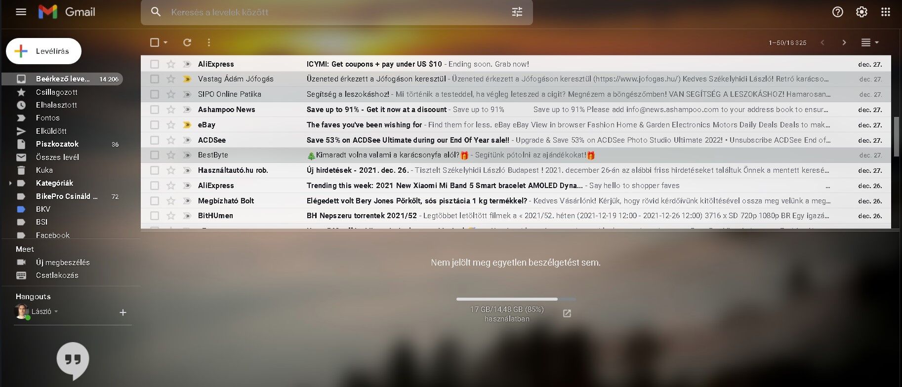

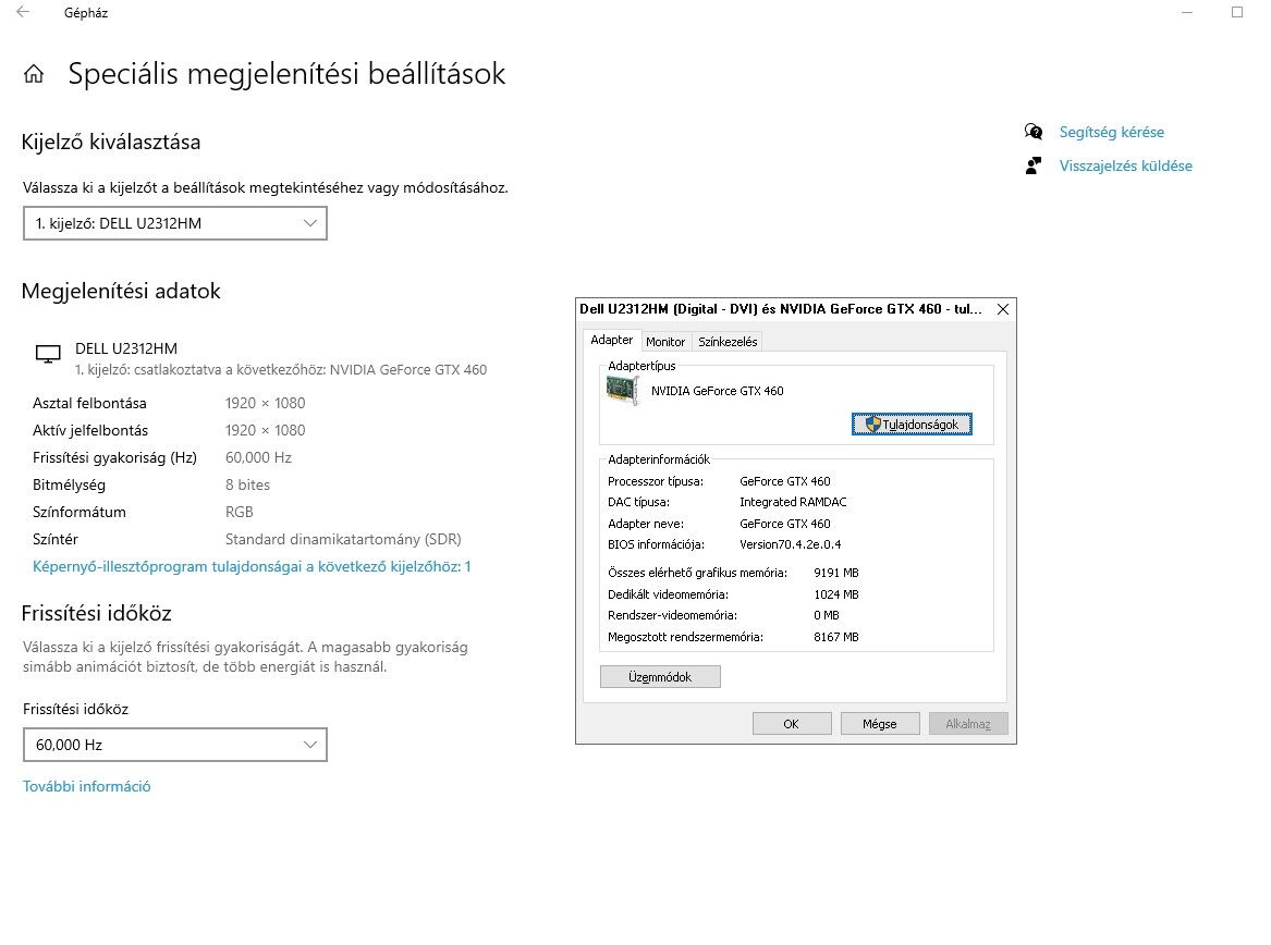

Nem tudom, jó helyre írok-e, de hátha..
Tegnap még jó volt a gépen minden, amikor lekapcsolatam..
Ma indulás után nem töltött be a háttérkép.. (Win10 Bing Wallpapp automata..)
Gondoltam csak az zizi.. kézzel lapoztam rajta, lett háttér.. oké..Megnyitottam a böngészőmet (Opera) egy konkrét oldalt, nézem, olyan furák a karakterek..
Át a gmailre... húúúú.. ott még jobban látszik.. majd át ide.. ajaj..
Amiket próbáltam:
- Windows frissítést mutatott, letöltöttem.. (elötte néztem, tegnap az elmúlt napokban nem mutatott frissítés előzményt..)
- Wondows témát állítottam alap WIn10 témára..
- Nvidia drivert újra raktam.. (simán csak a telepítőjét indítottam, abban volt egy olyasmi opció, hogy visszaállítás gyári alapra....semmi leszedő program vagy ilyenek.. )
- monitor típus kézzel beállítva..
- Újraindítások természetesen..
- jah, Edge böngészőben próba, dettó ugyan az..- Win10Pro 21H1 build 19043.1415
- Fentebb látható öreg GTX460 talán asus.. hirtelen nem is emlékszem..
drver: 391.35-desktop-win10-64bit-international-whql.exe
- AMD Ryzen 3 3100 4-Core Processor 3.60 GHz
- Monitor szintén látszik DELL U2312HM
Nem tudom kell-e valami infó még..
Hátha találkozott már valaki ilyennel, és csípőből tudja a választ!
Előre is köszi.. (most el kell rohannom, de amint tudok, válaszolok, ha akad kérdés..) -

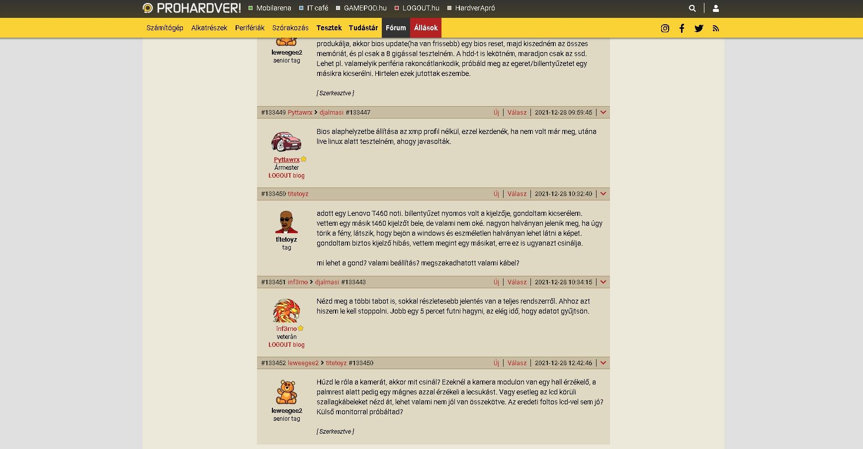

titetoyz #133450 üzenetére
Húzd le róla a kamerát, akkor mit csinál? Ezeknél a kamera modulon van egy hall érzékelő, a palmrest alatt pedig egy mágnes azzal érzékeli a lecsukást. Vagy esetleg az lcd körüli szallagkábeleket nézd át, lehet valami nem jól van összekötve. Az eredeti foltos lcd-vel sem jó? Külső monitorral próbáltad?
titetoyz
adott egy Lenovo T460 noti. billentyűzet nyomos volt a kijelzője, gondoltam kicserélem. vettem egy másik t460 kijelzőt bele, de valami nem oké. nagyon halványan jelenik meg, ha úgy törik a fény, látszik, hogy bejön a windows és eszméletlen halványan lehet látni a képet.
gondoltam biztos kijelző hibás, vettem megint egy másikat, erre ez is ugyanazt csinálja.mi lehet a gond? valami beállítás? megszakadhatott valami kábel?
