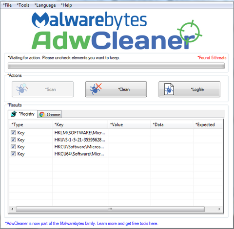

Nos a program lefutott, amit talált "Delete"
Közben míg kereste, megint beindult a gépezet és kiszúrtam vele, mert kihúztam a LAN kábelt és 20-30 secre rá (vagy annyi sem) a GPU Loaded megállt !Most rakom fel a MS Security Essentials progit , épp most Updateli magát.
Eddig jó a gép és remélem jó is lesz, köszi mindenkinek a segítséget, kellemes karit !L

Futtasd le a RogueKillert-t sokaknál megtalálta, nálam nem talált semmit, csak az újratelepítés segített
olle
MaxxDamage #102251 üzenetére
Mi az a bányászvírus ?
Egy program ami altcoinok bányászására használja a géped erőforrásait. (ETH, ETC, BTC) stb.Mit kell tennem most ?
ADW cleaner vagy társait lefuttatod hátha megtalálja. -

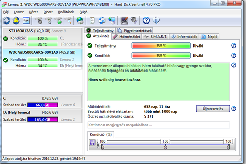

Pár napja írtam, hogy van egy HDD-m és egy SSD-m (leírásomban a típus).
Az SSD-n van az OP-rendszer természetesen, és van vele egy olyan probléma mostanában, hogy 10-20 másodpercekre lefagy minden, ami arra van telepítve. De csak így elkezdte mostanában ezt. Nincs egy éves, vigyáztam rá, csak az OP-rendszert telepítettem rá mindig, meg a fontosabb programokat, nem használtam agyon, de egyszer csak elkezdte ezt, hogy lefagy, de kizárólag csak az SSD-re telepített szoftverek, a HDD-n lévő játék, ami pl. közben fut, annak semmi baja.Javasoltátok, hogy szedjem szét a gépet, nézzem meg, hogy nem-e lazult ki a kábel. Nem tudott kilazulni, mivel van rajta egy kis rögzítő, de azért újra kihúztam és bedugtam, sőt, másik alaplapi sata csatolóba is, de ugyanez volt a probléma.
Fogtam, leformáztam a francba, és újratettem a Windows-t, de most is ugyanúgy kifagy random időközönként. Van, hogy a bekapcsolás utáni 2. órában kezdi, van hogy egyből. Iszonyatosan felcsesz!
Mondtátok, hogy telepítsek újabb driver-t, de 2015-ös a legújabb, az van rajta, eddig is az volt, hülyeség.Egyébként van, hogy ÚGY kifagy, hogy újra se lehet indítani. Mármint igen, de az újraindulás után nem találja az alaplap az SSD-t, BIOS-ban sem. De ha szétszedem, kihúzom, visszarakom, akkor megint jó.
Egy éves sincs az SSD, garancia van rá. Van arra esély, hogy maga az SSD szállt el, és akkor csere, ugye?

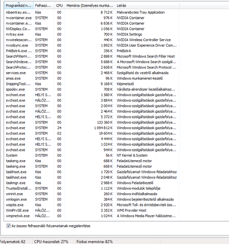

Vagy olyan őskövület Win7 telepítőt használt, ami még a svchost hibajavítás előtti. Egyébként ott nem segít a tiltás sem.
Bár 1 mag foglalása mellett a 30 másodperces fagyás túlzás. Asztali gép, tehát nem az 5400-as noti HDD nem bírja. Nem tudom.
Csupingo
Kiss70 #102228 üzenetére
Az svchost eszi a gépet, úgy néz ki. Ha nem akarsz mindig frissíteni, akkor kikapcsolhatod. Ez szokott segíteni.

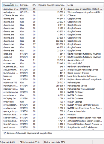

Kiss70
Sziasztok Mesterek!
Nagyon nagy bajban vagyok.
Szépen lassan belassult a számítógépem.
Amit eddig elvégeztem.
win10->win7-re álltam át.
Vírusirtó lefuttatva. Nincs.
A gép időnként lefagy 5-10 mp re aztán megy mintha misem történt volna.
Driverek frissek ram 4 gb.
Amit nem tudtam teljesen lefuttatni a töredezettség mentesítés. Erre tudnátok ajánlani valamit?
A gép kb 2 hete kezdte azt hittem a régi op rendszer miatt van. g
Online játéknál szaggat olyan mintha fps lagg lenne de eddig nem volt ilyen.
Kérlek adjatok tanácsokat mit próbáljak meg.
Köszönöm. -

prabhu
Sanyabá #102155 üzenetére
Jó a Sentinel is. WD saját progija: [Data LifeGuard Diagnostics].
