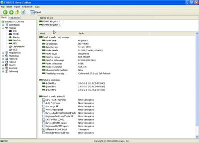

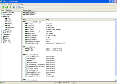

Crax
Draut_HeV #24054 üzenetére
Hello, azt hiszem sikerült egy picit félre értened, amit írtam.
Ugyanis nem véletlenül hangsúlyoztam, hogy a RAMok típusa egyforma:
Kingston DDR 400 Mhz PC3200, mivel én is tudom, hogy memoból mindig ugyanolyanokat érdemes berakni, én is ezt tettem, ezért lepődtem meg, hogy mégse müxik (stabilan), pedig kéne neki elvileg! A méretet illetően igazad volt, de CSAK az a különbség. Gondolhatod, hogy manapság már nem vesz az ember 256-t vagy 512-t, hanem inkább nagyobbat, ha már pénzt szán rá.
Ja, és picit talán felületesen olvastad az írásom, ugyanis abban pontosan leírtam az alaplap paramétereit, de azért leírom még egyszer: Asus A7V600-ba mennének a memók, (256/512/1024!), 2500+ Barton proci és egy GF7600GT AGP mellé. Szóval az 1GB-s nem hajlandó együttműködni a kistestvéreivel...
Máskor picit olvass figyelmesebben, de azért köszönöm, hogy reagáltál...

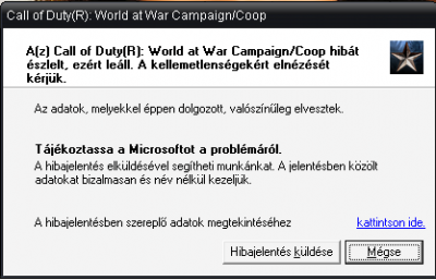

Draut_HeV
Speeedfire #24053 üzenetére
Ez azért van, mert egyre kevesebben tudnak "normálisan" programozni...
Viccet félretéve, az nfs széria legutóbbi tagjai például rendszeresen kilépkednek hibaüzivel néhány óra után, azokkal nem lehet mit csinálni. (Még akkor is, ha akármilyen über-brutál izzasztó progi sem tud hibát generálni a konfigodon, pl. IntelBurnTest).
Neked mi a pontos problémád? Az, hogy már indításkor, szisztematikusan, mindig ugyanannál a pontnál dob ki a játék, vagy csak bizonyos idő elteltével, játék közben ér a végzet?
Draut_HeV
"...A memokat néztem AIDAval és tökéletesen egyformák..."
Még a méretük sem egyezik meg, hogy lehetnének már egyformák
Mellesleg használj Everest-et ilyen célra! (Ez az AIDA utódja)Sokszor szokták javasolni, hogy ugyanakkora méretű RAM-okból se tegyünk különböző típusút/márkájút egymás mellé, hát még ha nem is egyforma a méretük...
Minden esetre érdemes szétnézni a BIOS háza táján, lazítani a memória időzítéseken és hasonlók. (Ha leírod a memóriák és az alaplapod pontos típusát, akkor tudok többet mondani.)
Speeedfire
olyan kérdésem lenne h miért van az h egyes játékok elindulnak más játékok meg nem?
ut 3, cod 4, the witcher, sacred 2, bioshock, red alert 3 elmennek
cod 5, grid, colin dirt, nfs undercover meg hibaüzivel kilép?
cod 4 csak moddolva indult el /1ik file kiterjesztését át kellett írni/
én a hangkártyára gondolok de nemtudom h mi lehet pontosan, igaz nem mai a vas de elvileg el kellene h menjen rajta
3200+ barton 6600 gt 1 gb ram abit nf-s2 /alaplapi hang/
mindenből a legfrisebb driver van fent, dx 9 stb -
Crax
Nekem egy olyan problémám lenne, hogy az új 1GB-s Kingston RAMom nem kompatibilis a régi (szintén Kingston) RAMokkal, amiknek mérete 768MB, egy 512-s és egy 256-s. Azok továbbra is jól működnek, de amint belerakom az újat, el sem indul a rendszer, és azt írja, hogy hiányzik a Windows system/config fájl, meg kéri a telepítőlemezt, meg magától újraindul a gép. Ha csak az 1GB-sat és az 512-est rakom be, akkor feláll a rendszer, de 10-15 percen belül ismét, lefagy/kilép/újraindul. A memokat néztem AIDAval és tökéletesen egyformák, szóval azzal nem lehet gond, de akkor nem értem miért nem bírják egymást?! A új RAMot most vettem nemrég, és már mindenhogyan próbáltam berakni, de sehogy sem volt jó. Lehet a régi rendszer miatt van a probléma? (Asus A7V600 alaplap, 2500+ Barton proci, GF 7600GT AGP vidikari) Ja, és az új, 1GB RAM is tökéletesen megy, ha csak az van bent.
Szóval nem nagyon tudok mit kezdeni ezzel, írjon valaki, ha tud segíteni, vagy csak van ötlete/javaslata. Bocsi, ha hosszú voltam, köszi előre is... -
