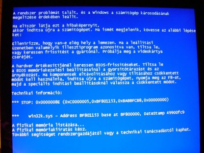

Nah itt vagyok azzal a Netlimiteres problémával.
Ati drivel le, lan driver le, és nem tettem fel semmit. No lan és ekkor is csinálta a kék halált.
Friss ati (9,4) fel, friss lan driver fel, ugyanaz.Végül msconfig és kikapcsolgattam minden szolgáltatás és indítást és 10 esével kapcsolgattam vissza, és meglett a hiba oka. Az egyik szolgáltatással akad össze melynek DHCP-ügyfél a neve, ami egy Microsoft szolgáltatás.
Ha ezt kikapcsolom, akkor ugye nem talál hálót. Router mögül vagyok és az DHCP-n osztja az észt.
Nos lehet osztani az észt mit csináljak?Külön leírom egy szívásom történetét, hogy más is tanuljon ebből.
Adva van Samsung féle Magic Tune Premium a gépre telepítve, mellyel egérrel lehet vezérelni a beállításokat, és az Ati driver.
Ha nincs fent VGA driver, akkor a Magic Tune Premium szép laza csuklómozdulattal kék halált okoz. !! VGA driver csere előtt uninstallálni kell a Magic Tune Premiumot!! (Vagy kikapcsolni ezt a szolgáltatást) -
