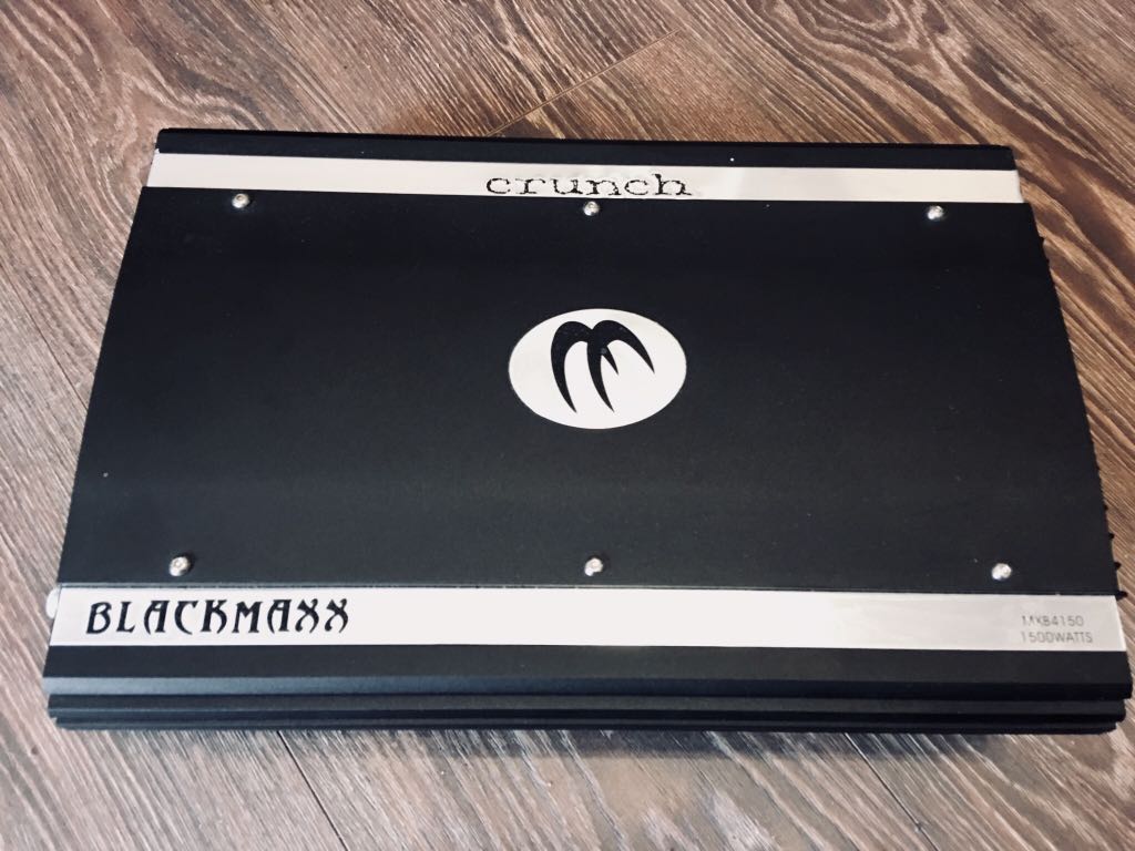

Mostanában én se látok normálisabb 2/4ch erősítőket, amik beleférnének a keretbe. Viszont az Alpine márkáról mi a vélemény? Találtam egy pmx-f640 -et használtan. Az 4 csatis, de gyártó szerint hídban 2x150W rms 4ohm. 2x25A bizti van benne, de elnézve a belsejét kételkedek, hogy valóban tudja is ezt a teljesítményt. Mondjuk a fejegység után lehet fele ekkora teljesítménnyel is megelégednék
Illetve ha már itt tartunk lenne itthon egy Crunch MXB-4150 és egy Kick RTS 4.60. Ezekről mik a vélemények? Érdemes számolni velük és ezek közül valamelyikkel hajtani az első szettet vagy inkább valami magasabb kategóriás erőt lenne érdemes vásárolnom?(#73644) gergo07

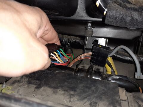

Edddig azokat a egy műanyag és egy csavar közé raktuk oda, az ott nem mozog, fix. Tehát ami csavar oda fogja a rádiót a műanyaghoz, hogy ne mozogjon, na oda raktam.
Ha eddig is így csináltátok és működik az eszköz, akkor jó. Az a lényeg, hogy a tested érintkezzen a rádió házával. Nagy gondot nem tudsz csinálni, maximum nem fog működni a BT -s modul, ha nem érintkezik rendesen a test. Esetleg annyi, hogy előbb kösd rá a testet és csak utána csatlakoztasd a csatit, csupán elővigyázatosságból.(#73645) Speeedfire
