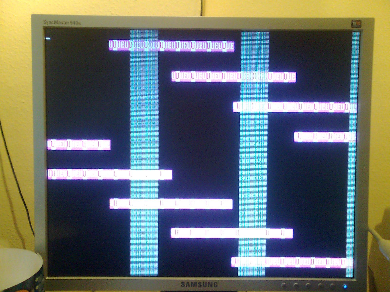

Call of Juarez 2 közben elkezdett szemetelni a VGA és csonttá fagyott a gép. Reboot után már az ATiTool is ezt eredményezi:
Eddig semmi gond nem volt, hirtelen elszállt volna egy memóriachip a kártyámon vagy mi történhetett?
Konfigom a leírásban.
Kösz a segítséget.

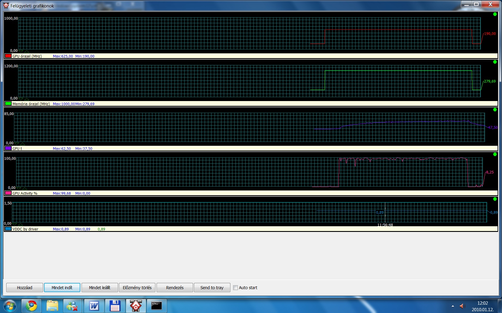

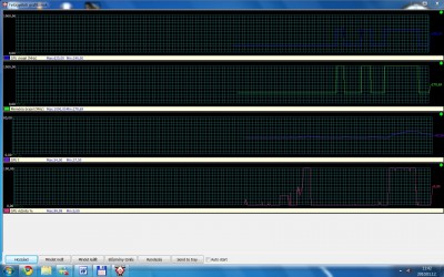

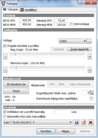

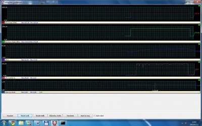

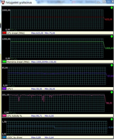

Visszavettem a fesztkíváncsiságból! Az órajelek azonosak, de a fesz 0,892ről lecsökkent 0,642re.
1. Ehez az órajelhez sztem nagyon kevés a fesz (közben terhelve szőrösfánkkal)
2. Nem változott a hőmérséklet pedig esett a fesz. Ez sztem lehetetlen!Kipróbáltam azt hogy 1,16ról visszavettem 0,64re és a hőmérsékletek nem változtak.

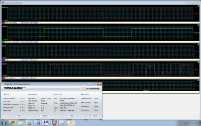

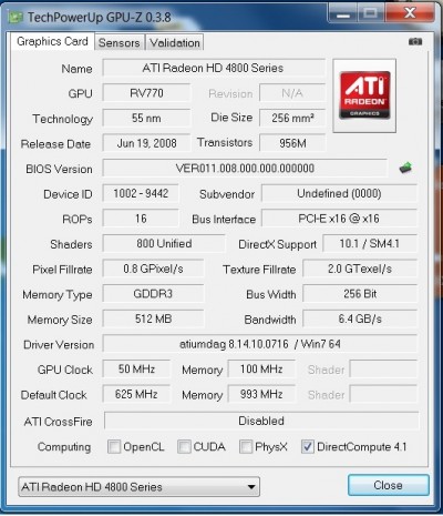

Akor megpróbálom idleben 0,643-on, hátha. Ha nem a világ másik felén lennél, akkor azt mondanám gyere és nézd meg.
Lefutattam 0,892 V-on egy crysis bachmarkot és semmi baja nem volt, ment rajta 3Dmark06 is azzal se dobta ki, hirtelen nem tudok durvábbat kitalálni legfeljebb szőrösfánkot. Mindjárt megnézzük. És utána egye fene megnézem mondjuk 750/1200Mhz-en hátha. Mennyi is a gyári fesz?
fogyasztás mérőm sajna nincs szal ez most kimarad.

MZsoltee: Én azért meg szoktam tartani a gyári 0.06V-os lépcsőket, gondolom, nem véletlenül vannak így (vsz. így tud kapcsolni a kari). Azaz v. 0.703, v. 0.643.
Az egy újabb játék, hogy a gyári beállításokat milyen fesszel viszi a kari. Nálam volt, hogy elállítottam a profilt, és 1.143V-on játszottam, aztán pont egy olyan játékban akadt ki, ahol nincs mentési lehetőség. Szépeket mondtam. De ha teljesen stabil 3D-ben is ilyen alacsony fesszel, akkor tényleg mázlista vagy, én ilyen pöpec karit még nem láttam.

MZsoltee: Az a régi, ahol Voltage fül van, ezért van a "Módosítások az újabb verziókban" c. szakasz.
A 75Mhz/150mhz nagyon durva, tényleg semmi hiba nincs vele? Feszt amúgy viheted 0.703-ra is, legalábbis az még 2X ekkora órajelekhez is elég.

Ezekre a twinturbo-kra, vagy nemtom hogy lenne a jó...
Merthát, Rivatuner meg Gpu-z ilyen 325253242 RPM-et ír. Na jó most a számjegyek mennyisége a lényeg.
Szal ha nekem valaki mond a Twinturbóra egy jó %-os beállítást terhelésre, az is jó.. Mert ugye ha nem olyam meleg a vga, vagy nem tom imkor, de pl. win betöltésekor nem is forognak a ventik.

Ma csatlakoztam a 4850 tulajok népes táborába.
Rögtön akadt egy kis problémám. Kipróbáltam több játékkal, és alapvetően gyors minden, viszont néha (elég gyakran ahhoz, hogy zavaró legyen) be-beszaggat.
32-bites Windows7-et használok, a procim egy c2d 6320@3GHz, 2GB@1066MHz RAM van a gépben. Eddig a 2600XT kártyámmal nem tapasztaltam ilyen tüneteket.
Szerintetek mi lehetne a megoldás? A legfrisebb Catalystet raktam fel. Milyen beállításokkal érdemes a Catalyst 3D fülében beállítani?
Előre is köszönöm a válaszaitokat!

Nos, felraktam a hűtőt..
Ami már tiszta sor, hogy a sünik ragasztási lehetősége szörnyű. Kénytelen voltam a gyári hővezetőivel 3at feltenni, mert másképp nem ragadt oda..
A hűtő maga nem rosz.. csakhát a ventivezérlést lehet variálni...
A kérdésem a következő, teljes autómata ventiállítást hogy lehet belőni ATT-ben? Mert így elég érdekes ez, bár lehet majd szánok rá időt, hogy belőjjem...
