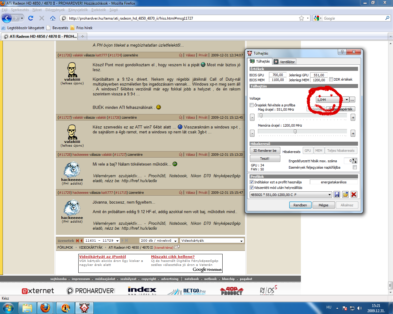

És lenne még egy kérdésem, hogy esetleg ennél még lehet jobban is visszavenni a feszültséget Tray toolsal
Mandarinn
HD4870 -em van, feltettem az ATI tray tools-t.
Az lenne a kérdésem, hogy 1,083V mellett (ennél kisebbet sajnos nem tudok állítani) mennyi a minimum amennyire vissza vehetem a memória órajelét? Ami még nem tesz kárt benne?Most a mag órajel:450 (sajnos ez a minimum)
Memória órajel:393 ezt még lehetne lejebb vinni. Szabad?Előre is köszönöm a válaszokat!

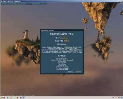

Unigine
Heaven Demo v1.0FPS: 26.4
Scores: 665
HardwareBinary: Windows 32bit Visual C++ 1500 Release Oct 22 2009
Operating system: Windows 7 (build 7600) 64bit
CPU model: AMD Athlon(tm) 64 X2 Dual Core Processor 5000+
CPU flags: 2828MHz MMX+ 3DNow!+ SSE SSE2 SSE3 HTT
GPU model: ATI Radeon HD 4800 Series 8.681.0.0 512Mb
SettingsRender: direct3d11
Mode: 1280x1024 4xAA fullscreen
Shaders: high
Textures: high
Filter: trilinear
Anisotropy: 4x
Occlusion: enabled
Refraction: enabled
Volumetric: enabledebben már sokkal jobb a géped...

valakiiii
katt777 #11724 üzenetére
Köszi! Pont most gondolkoztam el , hogy veszem ki a pipát
Most már biztos jó lesz.
Kipróbáltam a 9.12-s drivert. Nekem egy régebbi játéknál Call of Duty-nál multiplayerben eszméletlen fps ingadozásaim vannak... Windows xp-n meg sem áll . A windows7 64bites verziónál már egy fokkal jobb a helyzet , de én rakom szerintem vissza a 9.9-t ...

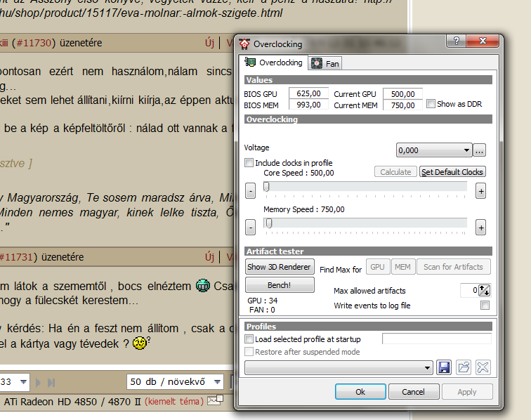

Segítségre lenne szükségem ATT-vel kapcsolatban . Win7 64bit-es verzión működik ?
Most próbálkozom ATT-vel először , elolvastam ezt [link] , de itt már az elején elakadok.
"Fontos, hogy ne telepítsük fel a Catalyst Control Center-t, vagy ha már elkövettük ezt a hibát, távolítsuk el az alkalmazást." -> Hogy lehet nem feltelepíteni ?
Választ előre is köszi!

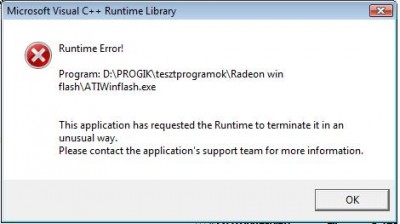

Sikerült winflash-sel visszarakni a gyári biost, legalábbis úgy nézett ki, de gpuz nem ismeri fel, rbe-vel meg nem tudom megnézni mi van rajta. Mindenesetre most kb 4 sec alatt megvolt, és restartot kért a végén. Na nézek egy drivert...
