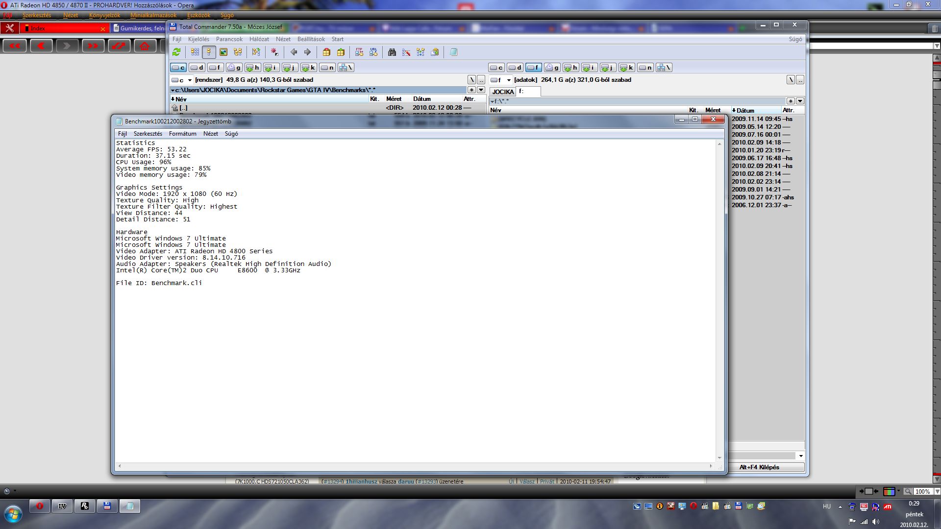

Dj Dekko! #13307 üzenetére
Különböző dolgokról beszélsz.
Azt mondtad,hogy:ami full hdban kiszolgálja a gta 4 et teljesen játszható, élvezető fps el..Ez ugye nem egyenlő a mindent fullra pakolunkkal.
Azzal a beállítással amit láttál tőlem, tökéletes képminőséggel, bőven játszható sebességgel megy a GTA IV nálam.
