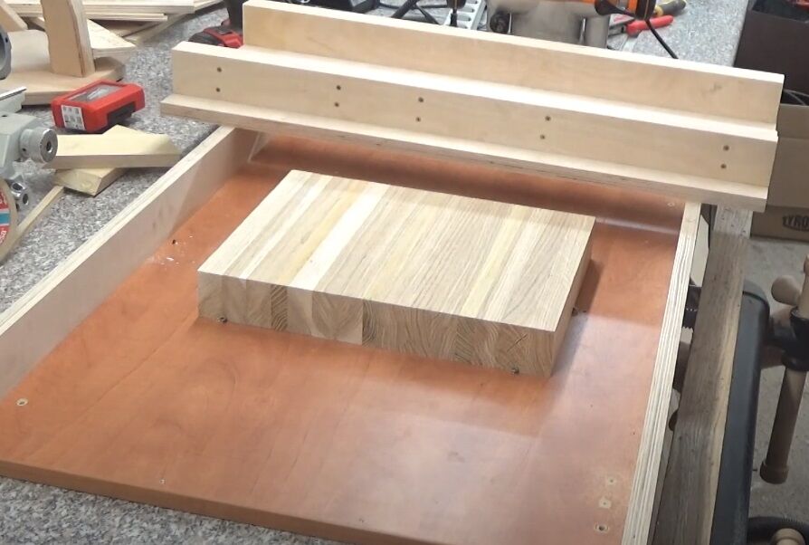

pacman_123
ViktorSz #56881 üzenetére
"a felsőmarós módszerre rámehet az egész nap"
Én azért javasoltam neki, mert igen .. ha nem is az egész napja de elmegy egy kis plusz idő, legfőképpen arra mire kitalálja miből/hogyan. A sablon kivitelezése már nem olyan dolog. És ugye az jó máskorra is.
Nekem ez beletelt kb egy órámba :
... igaz ez mérete okán korlátos, mivel akármilyen vastagságra sem jó - ezért érdemes magára a sablonra több időt fordítani, nekem volt kéznél egy éppen még sík bútorlap, kevés rétegelt lemez, teljesen jó eredményt adott.Állítható magasságúra azért érdemes csinálni, hogy többféle vastagságot is be tudjon az ember tenni - ugye a marószár hossza, annak leengedhetősége itt a szűk keresztmetszet.
És ha kész van, például egy ilyen marószárral kis túlzással seperc alatt végig lehet azon a darabon menni. Meghát (hobbista hozzáállással) nem lóverseny ez
Ha meg nincs akkora szárra lehetősége, hát akkor egy 20-30mm-es "nútmaró" is megteszi, kicsivel több idő lesz végigmenni rajta. Nekem van aliról egy ilyen síkoló is, 8mm-es szár, 30 mm-es munkaátmérő. Így ez már egy kis élmaróba is befogható.
De igen jó hogy írtad azt a "vastagolást hanyagolni kéne". Nekem le sem esett hogy ez egy darab "bütüs" fa, megvan a jó esélye hogy egy darabban tolod be és több darabban jön ki a másik oldalon. Főleg ha elkezd száradni, berepedezni időközben. Steve_p, ezt a nagy vastagolóban vastagolást így már én sem nagyon erőltetném!

pacman_123
steve_p #56859 üzenetére
Még ha van is 800-as vastagoló a környékeden ... felsőmaród valamilyen (akármilyen) nincs?
Mert ha igen .. meg egy kis érzéked: egy ilyen "segéd" máskorra-másra is jó. És magad is meg tudod egyengetni, "vastagolni", a gyakorlatilag bármilyen kiterjedésű faanyagot.
https://www.youtube.com/results?search_query=planing+with+router
Én pl 35x50-es bütüs vágódeszkát egyengettem (itt éppen a bütre forgatás előtt) így.
De más meg kis Makita élmaróval kb mammutfenyőt egyenget. Ezért is írtam az "akármilyen" felsőmarót. Meg egy kis egyenees nyersanyagot, de lehet akár OBIban megvett alu "ölesléccel" is játszani. -
