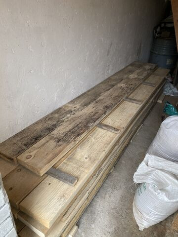

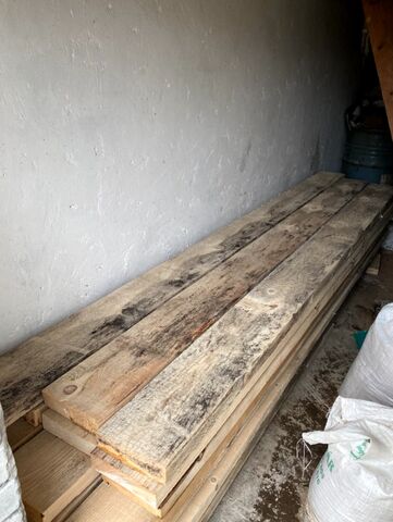

Múltkor írtam a szép pallók vásárlása kapcsán, röviden annyi hogy úgy volt hogy gyalulva lesznek. Édesapám munkahelyén van egy nagy gyalu amiben egy 40 centis kés van. Kért engedélyt, megkapta, de fizetni kell a használatért, viszont így zöldfülűként nem biztos hogy neki esnénk egyből pallót gyalulni ezzel a nagy géppel. Lenne ember aki segítene de neki is fizetni kell. Elgondolkodtam azon hogy vásárolok inkább egy szalagcsiszolót, viszont nem tudom hogy csiszolással mekkora munka lenne 12 db 6 méteres pallót felcsiszolni, illetve hogy elegendő-e a csiszolás, vagy mindenképp gyalulni kellene-e?
Szerettem volna amúgy is egy Makita 9911-es szalagcsiszolót, de ha nem elegendő a feladatra akkor inkább elviszem gyalultatni és kifizetem azt a 20-25 ezer forintot, csak ezt az összeget akkor beletehetném a szalagcsiszolóba is.
Így néznek ki a pallók, 3-4 ami penészes, többi nagyjából OK,

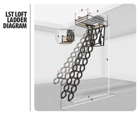

Az a gond hogy ez egy 60x120-as nyílás, Fakro leírása szerint ahhoz hogy kitudd nyitni magát a 3 részes létrát, ahhoz kell 140-150 centi. Kétféleképpen lehetséges berakni az ajtót, vagy balra nyílik, vagy jobbra. Egyik oldalt ott a kémény és előtte a csövek, másik irányba pedig ott a válaszfal. Ezért sajnos akármennyire is szeretném a Fakro ajtót, nem fog menni.
A Fakro ajtónál 3 részből áll a létra, a középső elem nyitásával van a baj, az az, ami túl nagy.
Elméleti szinten gondolkodtam azon hogy azt ott félbevágni és valamilyen hasonló pántot tenni bele. Tehát ugyanúgy 3 részes lenne összezárva, csak a középső létra elem meglenne felezve. Itt is csak az a problémám hogy ezt csak fejben tudom elképzelni, amíg nem látom valóságban hogy mennyire életképes az ötlet, addig ezt így számomra nehéz. Ezzel természetesen élből ugrik a garancia is, bár nem hinném hogy gond lenne vele. Csak mégis az hogy egy 40-50 ezer forintos termék amibe belenyúlok, teszem azt nem úgy sikerül ahogy szeretném mert nem ez a szakmám, nem ezzel foglalkozom és kókányolás lesz az egészből. -

Létrára oldalról feltudsz lépni.
Amikor kinyitod akkor úgy nyílik a létra középső eleme hogy 30 centit túllóg a keret méretén.
Elég fura az egész, ki van hagyva egy betontálca, egyik oldalt 2" fűtéscsövek + kémény, másik oldalt pedig válaszfal.Mindenképp szerettem volna ilyen lenyitható padlásfeljárót, de úgy látszik nem fog összejönni. A videók alapján tényleg becsapós, egy videót láttam eddig ami elbizonytalanított hogy ez nem fog összejönni, az összes többi alapján meg nem mondtam volna hogy a kereten túl nyílik maga a létra.

4 méteres pallót itt is lehet válogatni, de 6 méterest nem tartanak raktáron. Előre ki kellett fizetnem hogy lerendeljék, ezt kaptam.
Az a becsapós ebben hogy a 4 méteres palló nagyon szép volt novemberben mikor vettem, ez pedig az ellentettje.Mindegy, ez van, próbálom elfelejteni a dolgot.
tothjozsi96
fogtunder #56846 üzenetére
Persze, ez 6 méteres palló, ráhagytak 5 centit de többnek be van repedve a vége 8 centinek.
Nem tudom azt se hogy minek kell ráhagyni az 5 centit, mert elvileg ha normálisan van mozgatva, az nem sérül.Én csak azt nem értem hogy miért nincs olyan lehetőség hogy van a "standard" minőség és miért nincs olyan hogy elsőosztályú szárított áru? Hogyha szeretnél valamit szépen megcsinálni jó anyaggal egyszer az életedben (ez a járófelület nekem legalábbis ilyen), akkor legyen már rá lehetőséged is. Most én is szárítom a melléképületben, de nekem megérne akár 1,5x árat is az hogy most egyből felkerülhetne a padlásra egy olyan faáru ami szárított és jó minőségű.

Összesen 12 pallót vettem, 5x20x600-as, ez 0,72m3 és ezért fizettem 82 ezer forintot!
Tehát ez a végösszeg, +3 ezer forintért hozta ki egy fuvaros.Azért vettem így mert járófelülethez kell, (tudom sokak szerint elég lett volna a deszka is) de mikor építettem a járófelület vázát akkor nem figyeltem az élére állított pallók pontos helyzetére és hogyha 4 méteres pallót veszek akkor kellene még egy alátámasztás, de nem akartam kiszedni a gyapotot stb, ezért vettem 6 méterest amit pont akkorára tudok vágni ami nekem jó.
Ez fogja fogadni a pallókat, [kép1] [kép2]
Azért sem értem ezt az egészet mert a járófelület váza 4 méteres pallóból lett csinálva, az a fa nagyon jó minőségű volt szerintem, [kép]

Amúgy palló.Rendelésre jött, 6 méterest vettem, 4 méteressel pont nem adta volna ki magát, ez 320 -280-ra van elvágva.
Az a baj hogy előre ki kellett fizetnem, nagyon nem tetszik amit kaptam. -

Nagyon vizes, így nem tudom mennyire jó ötlet lenne gyalulni.
tothjozsi96
Vettem jó pár pallót, van köztünk olyan ami szépen befülledt és elég penészes lett. Most a melléképületben fogom szárítani őket, jár elég jól ott a levegő, fedett helyen van.
Nem tudom meddig szárítom, de az a kérdésem hogy ez a penész ez magától el fog tűnni vagy nekem kell eltüntetnem?
Mit kellene tennem hogy szép lehessen a felület? -
