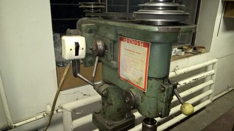

Caldera1
liszi70 #56268 üzenetére
Bal oldalon van a “FONTOS” tábla, ezt több ilyen Csepel fúrón láttam. Elvileg jobb oldalon kellene 2 táblának lennie, az enyémnél a 8-as szám közepétől a szám alsó vonaláig, a szegecs nyomok látszanak, a másik - kicsit kisebb tábla meg a 9-es szám alatt kellene hogy legyen. És talán van egy hátul a motor burkolaton. Nagyjából ennyit találtam róla képek alapján. De lehet van oszlopos/állványos fúró topok?
Mondhatni, csak szívességből adják el(Édesapám ismeri és jó viszonyban van a tulajjal, egyébként nem eladók a gépek, az enyémmel szemben van egy 800 kilós szörnyeteg is
Küldök PÜ-t. -
Caldera1 #56257 üzenetére
Hát, körbenéztem, az enyémen nincs semmilyen felirat, adattábla vagy jelzés. Még a motorról is hiányzik az adattábla, csak a helye van ott, négy kis luk. De végülis már megírták neked, hogy milyen gyártmány és típus, és ezzel én is jól jártam, így már én is tudom milyen gépem van kb. 20 éve.
Semmi bajom vele, tökéletesen működik, masszív, pontos. A tiéd még jobb lesz, hiszen földig érő oszlopa van, magas cuccokat is alátehetsz. A képeiden nincs rajta az ékszíj fedél, nincs meg, vagy csak levetted? (Ha nem titok, érdekelne, hogy mennyiért adják el, ha eladják.) -

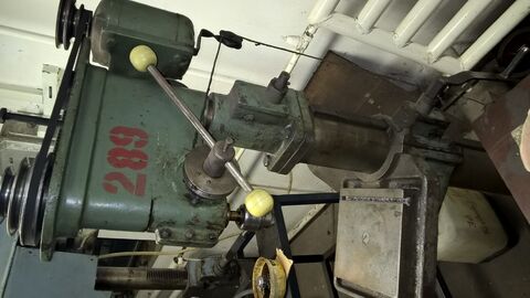

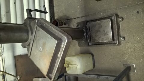

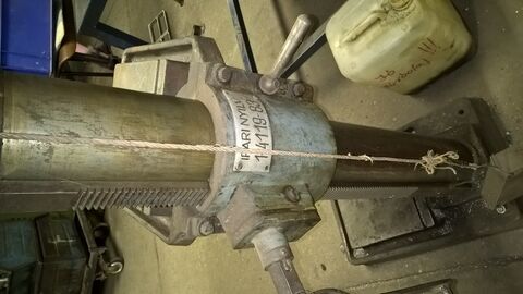

Caldera1
Lehetőségem lenne egy régi (magyar?) oszlopos fúrót venni. Tudna valaki segíteni beazonosítani , hogy milyen gyártmány? Most is aktívan dolgoznak vele, de a műhelyben van vagy 8-10 oszlopos ill. asztali gépük. Nem üt, nagyon csendes, állítólag 300 kg. Néhány képet mellékelek róla. Árat nem tudok még, ott tart a dolog, hogy örülök, ha eladják...

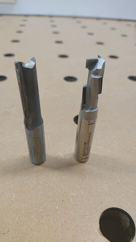

Itt vettem [link]
Most egy kicsit olcsóbb is. Amúgy Schiavon márkájú.
Használatnál figyelembe kell venni, hogy spirál elrendezésűek a lapkák, kb 10mm-nél fordul a lapka iránya felfelé, tehát ennél szélesebb falcot tervezz különben nagy eséllyel tépi majd a lapot.epmd
12-es az átmérője mint a befogónak. -
