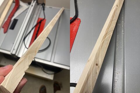

Köszönöm a hozzászólásokat. Jelenleg egy baromi régi orosz körfűrésszel szenvedek, ezért gondoltam, hogy kicsit beújítok mert nem lehet vele normálisan vágni, nagyon üt. Otthoni használatra lenne, pl paradicsom mellé deszkából vékony léceket vágni és kihegyezni, szóval nem feltétlen nagyon pontos asztalosmunkára. Csináltam apácarácsokat meg korlátot is, oda is jó lett volna egy normális gép, mert sima körfűrésszel hiába álíltottam be a szöget, nem tudtam olyan pontosan az illesztéseket levágni. Piros Einhellt néztem még ami asztal nélkül van hasnló árban, de hogy őszinte legyek még mindig az Aldis verzió tetszene a legjobban, arról jókat olvastam itt a topikban is, úgyhogy lehet megvárom, hátha árulják majd valamikor megint.

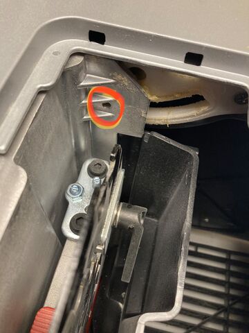

Vettem egy Bosch GTS 635-216 körfűrészt. Próbáltam vele vágni, de nem volt egyenes, remegett az egész. Jobban megnézve az egész motor felfogatással együtt mozog picit. Van esetleg ötlet, hogy ez mitől lehet? Nyilván tudom garanciában javíttatni, csak ha valami apróság, legalább idén még tudnék vele barkácsolni...
Videók: https://www.dropbox.com/sh/b9h4inzssy43qb7/AABzf6ON1EqPixf-hNeaY92Va?dl=0
Ez a rész gyanús, mintha hiányozna egy csavar. Ha valakinek van ilyen fűrésze, megnézné, hogy van e ott valami?
passatgt
válasz kavalkád #55539 üzenetére

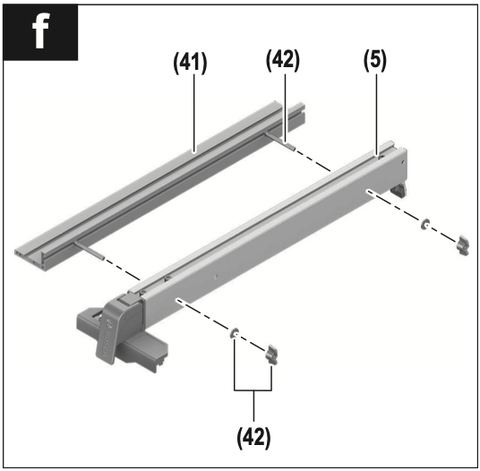

Az íves műanyag lyukban van egy másik íves műanyagdarab, az csúszik benne. Ez a 94-es a képen, csak nem kör alakú, hanem egy ívelt műanyag darab(special washer néven van az alkatrész, gondolom csak az illusztráció miatt egy sima alátét van a képen).
Csavarhúzóval nem férek hozzá
szétbontásnélkül, de kézzel megpiszkálva nem mozog a csavar, az a része elég fix. Elküldtem Bosch supportnak a videót, meglátom mit mondanak.(mert ha ez így jó, akkor gondolom kifizettették volna velem valami bevizsgálást vagy futár díjat, szóval rákérdezek előbb inkább). -

Bosch GTS 635-216 update: meghozta a futár a bontatlan új cseregépet. Ez is ugyanúgy lötyög

Csináltam egy videót, csak hogy itt a hozzáértők megnézzék, valamit rosszul csinálok e. Lehet hallani, amikor beremeg és olyankor szélesebb lesz a vágás. Sima 18mm-es fenyő polclap, szóval nem keményfával erőltetem.
És ilyen szép a végeredmény:

válasz pacman_123 #55781 üzenetére
Az a problémám, hogy még nyár végén vettem az OBI-ban, de csak most álltam volna neki dolgozni vele, szóval nem hiszem, hogy így visszavennék. De akkor megnyugodtam, hogy nem én vagyok béna. Elküldöm a videót a bosch szerviznek, hátha mondanak valami okosat. Ha nem, akkor megpróbálom valahogy meghackelni, hogy ha döntést nem is tudok állítani, legalább normál egyenest lehessen vele vágni. Amúgy maga az ügyintézés eddig korrekt volt, jött érte futár, elvitte, 2 napra rá írtak, hogy küldik az újat. Ráadásul kérte, hogy csak azt küldjem, ami nem jó rajta, így az asztal toldást, párhuzamvezetőt levettem, úgy küldtem el(csomag is kisebb/könnyebb volt így), úgyhogy most minden tartozékból kettő van...

Bosch válasz:
"Sajnos az utóbbi időben több ilyen reklamációt tapasztaltunk, az ügyet már továbbítottuk a minőség ellénőrző osztály részére.
Mivel az új készülék a központi raktáron keresztül kerül kézbesítésre, ezt az új készüléket sajnos nincs lehetőségünk ellenőrizni.
Természetesen a készüléket Ön is beküldheti, de sajnos amennyiben a készüléket újra cserélnénk, a szervizünk részéről nem tudjuk garantálni, hogy az új készülék már hibátlan lesz-e, vagy sem.
Az okozott kellemetlenségekért elnézést kérünk."Szóval ha valaki ilyet tervezett volna venni, inkább ne.

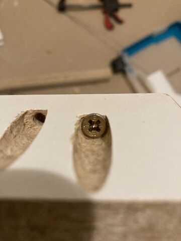

Valaki használt már ilyen fúrósablont? Próbálgatom egy teszt bútorlapon és az a gondom, hogy a csavar feje egy picit kilátszik a lyukból, nem tűnik el. Mit csinálok rosszul? Vagy ez ilyen? 18mm-es a bútorlap amivel próbálom, a sablonon 12 és 19-es beállítás van, mindegyikkel ezt produkálja.

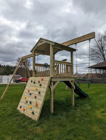

Sziasztok! A képen látható játszóházat próbálom reprodukálni:
Lenne pár kérdésem:
1. Anyagméretek, én a kép alapján ezekre gondoltam:
- az oszlopok 100x100-as gerenda(a hinta A-hoz is)
- a felső hintatartó 2db 50x200-as palló összeragasztva/csavarozva
- szarufa 50x100-as palló
- fogópár(amin a járófelület van) 50x150-es palló
- karpánt 50x100-as palló
- tetőre deszka(+zsindely)
- korlát tetőlécből + 30x100-as palló
- járófelület/mászóka pedig valamilyen teraszburkolat.
Amerika kép, terv nincs hozzá, do gondolom a szokásos "2 by X" anyagból van, az alapján próbáltam belőni. Ez így kép alapján jó lehet? Igazából azon gondolkodok, hogy talán túl sok is... 140x140cm lenne az alapméret, a vízszintes hintatartó gerenda pedig 450cm, így 100cm-t kilóg jobb oldalra, ahova lehet mást akasztani, bal oldalt meg marad 200cm a két hintának. Az oszlopok magassága 250cm, a tető csúcspont kb 300cm.2. Anyag: a képen ugye az amerikában szokásos treated lumbernek néz ki, ami nálunk talán a telített/impregnált a megfelelője. Érdemes ilyenben gondolkodni, vagy sima gyalult fenyő fűrészárú normálisan vékonylazúrova(pl fénylakk v)?
3. Kötések. A képen ugye nincs semmilyen csapolás, lapolás, átmenő csavarkötés. Ez azért jó, mert a gyerek nem fejeli le kapupántcsavart, illetve könnyebb is a szerelés talán. De kérdéses, hogy szerkezetileg elég e sima süllyesztett fejű ácsszerkezeti csavarokkal összerakni egy ilyet?

Igen, 150cm-re mértem. Ablak lesz persze, csak már nem volt türelmem berajzolni, annyira nem vagyok még pro sketchup-ban

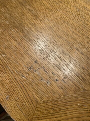

Van egy ilyen asztallap, amire megkértek, hogy át kéne csiszolni és újra festeni. Beltéri étkezőasztal, tölgynek néz ki. A képen látható helyen van rajta nagyobb, mélyebb sérülés, többi helyen csak a lakkozás kopott. A terv az, hogy teljesen lecsiszolom natúr fáig. Utána hogyan lenne érdemes felületet kialakítani? Én arra gondoltam, hogy színezett AB alapozóval(tölgy szín mondjuk, hogy kb a képen látható kinézet megmaradjon) egyszer, utána meg selyemfényű PA parkettalakk 2-3 rétegben, csiszolva közötte. Vagy elég lenne valami olajjal kezelni csak?

Elkészült a játszóház:
Borovi fenyő, Remmers Deckfarbe festékkel 2 rétegben. Mindennel együtt 460e ft...
Ha valakinek tetszik és akar esetleg hasonlót, sketchup terv: https://app.sketchup.com/share/tc/northAmerica/1c7o00KlTRY?stoken=_9rMX5QgOIOpJDojDXiew-wCcIFvxB14U9s6Eo0xFKhwWIuJ4208rYrnZJde84uQ&source=web

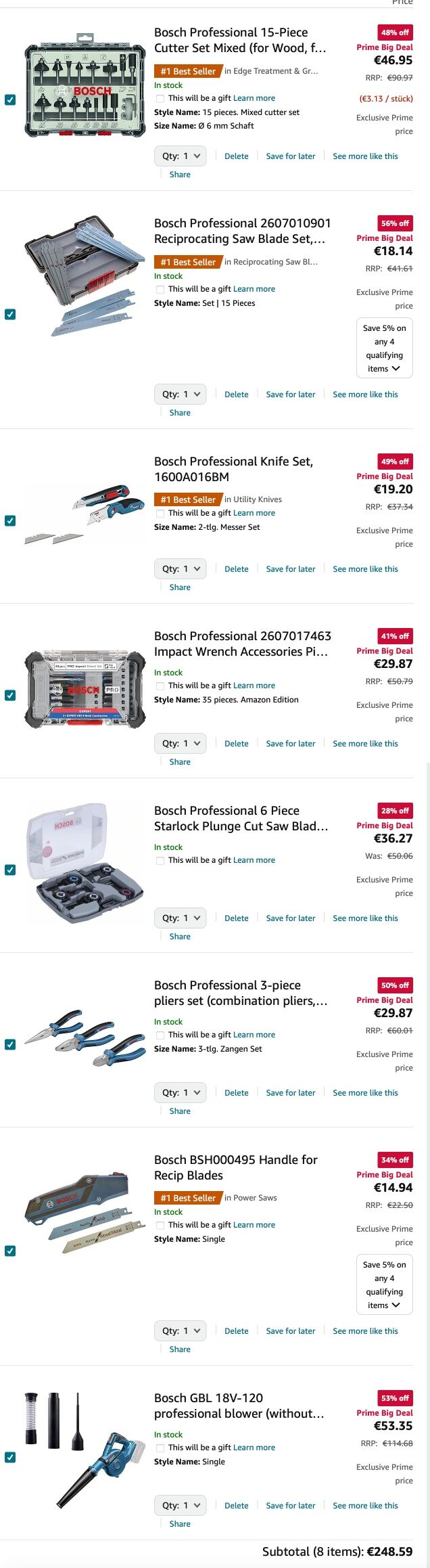

Gondoltam jelzem, hogy még ma lehet az amazon.de-n venni rohadt sok bosch professional cuccot nagyon jó áron. Árukeresőn nézem és minden 20-30-40-50%-al olcsóbb. Amazon Prime tagság kell hozzá, de az meg 30 napig ingyen van, vásárlás után le lehet mondani
Én ezeket vettem:
A marófej készlet pl nálunk 26700 Ft, itt meg 18775 Ft. A kis légfújó is kb 10e-el olcsóbb.
De az összes többi baromi jó áron van. És a szállítás is ingyenes. Van 2AH meg 5AH akksi is, még gondolkodok, lehet berendelek 1-1 db-ot abból is. Meg van jópár körfűrészlap is, azok is mindegyik olcsóbb, mint nálunk, átnéztem.[ Szerkesztve ]
