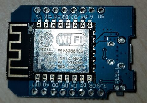

Teljesen érthetetlen, hogy akkor mi a gond, hisz nálam elsőre működött.
Megpróbálok még pár paramétert megosztani, hátha kiderül az eltérés.A következőket használom:
IDE: ArduinoIDE 2.0.3 (Linux)
Board Select: LOLIN(WEMOS) D1 R2 & Mini
Board Manager URL:http://arduino.esp8266.com/stable/package_esp8266com_index.json
https://github.com/stm32duino/BoardManagerFiles/raw/main/package_stmicroelectronics_index.json
https://raw.githubusercontent.com/espressif/arduino-esp32/gh-pages/package_esp32_index.json
Library: U8g2 [link]Code:
U8G2_SSD1306_128X64_NONAME_F_HW_I2C u8g2(U8G2_R0, /* reset=*/U8X8_PIN_NONE);
int globalX = 19;
void setup(void) {
Wire.begin(D2, D1); // SDA, SCL
delay(2000);
u8g2.begin();
u8g2.setContrast(1);
void loop(void) {
u8g2.clearBuffer();
u8g2.setFont(u8g2_font_logisoso16_tf);
u8g2.drawStr(20, 20, "Hello");
u8g2.drawStr(10, 40, "prohardver");
u8g2.sendBuffer();
delay(1000);
Esetleg ebből valamit sikerül kiderítened, hogy nálad miért nem megy?

Írják is, hogy 10k ellenállás az SDA-3.3V és SCL-3.3V közé.
Nekem ugyan nem Wemos D1 Mini, hanem ESP-01 van (ESP8266EX chip mindkető), de sem felhúzó ellenállás, sem 5V nem kellett.
(Amúgy az ESP-01 + SSD1306 nálam ~80mA-t fogyaszt együtt. Nem tudom ebből mennyi az OLED, de kizártnak tartom, hogy a Wemos D1 3.3V-ja ne bírná el.)Itt sincs felhúzó ellenállás és itt sincs. Szerintem nem kellene hozzá.
