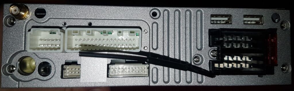

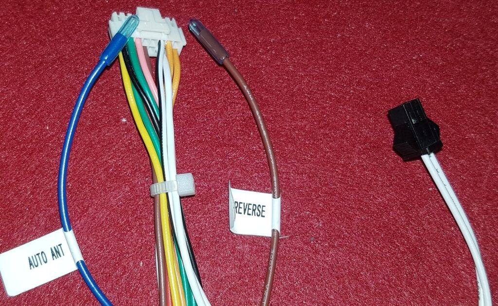

Sziasztok, megjött tegnap a fejegység, Witson RVT5691B, de semmi bekötési rajz meg használati utasítás nem volt hozzá.
Hétvégén csinálom a bekötést, lenne pár kérdésem.

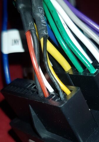

Ez a rajz van a fejegységen:1. Nem jöttem rá, hogy mi az a lógó fekete kábel az iso csatlakozók alatt.

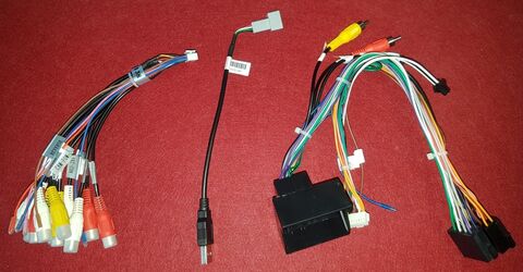

Kell vele törődnöm?Ezek a kábelek voltak hozzá+egy canbus dekóder:

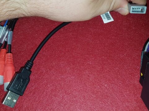

2. A középső usb kábelhez viszont nem látok csatlakozást sehol, az mire való?

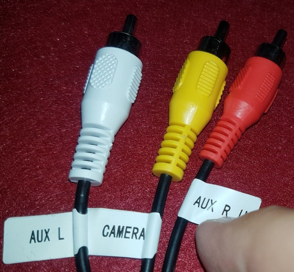

3. A quadlock adapteren alul van 5 csatlakozási pont, ebből 3 az rca bemenetre megy (ez nem lesz bekötve, mert a gyárit kiszerelem) kettő pedig kamera csatlakozásba megy. Gondolom ez a gyári beépített kamera átcsatlakoztatására kellene a fejegységhez, viszont olyan nincs a kocsin, szóval nem használnám, de azt találtam ki, hogy helyette bekötöm a kocsi beépített mikrofonját. Annak egy input microphone signal és egy earth microphone pinje van, az input menne a kamera sárga vezetékére, a föld pedig a feketére, aztán átalakítóval jack-el az új fejegységbe a hozzá adott jackes új mikrofon helyett. Ez életképes lenne vagy inkább hagyjam ki, a két pint rakjam egy jackre és úgy csatlakoztassam?

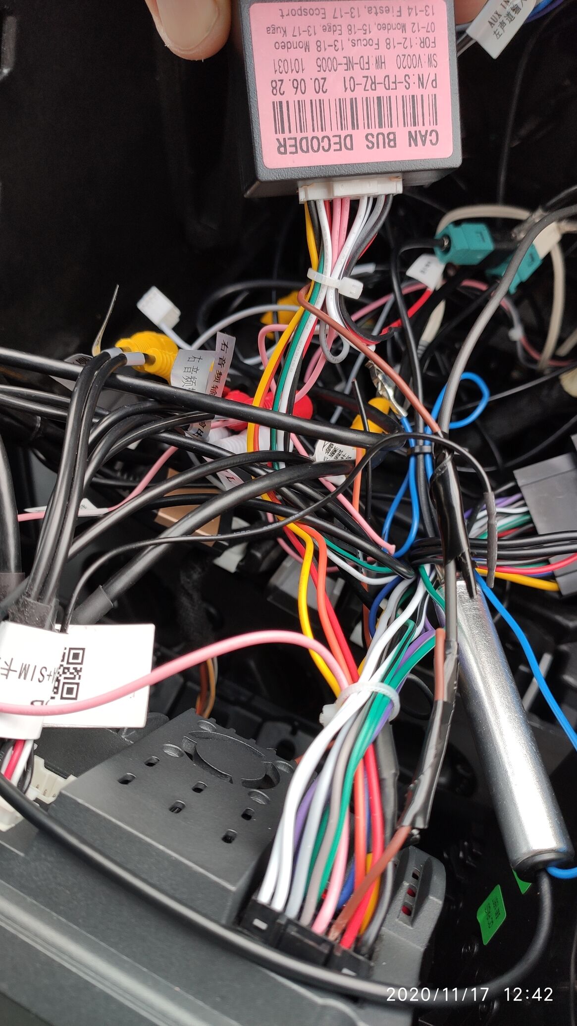

4. Canbus dekóder vezetékéből jön a reverse feliratú és a jobb szélső fekete csatlakozású fehér kábelek. A reverset össze kell kötni a másik kábelköteg (fejegység bemeneti kábelei) reverse kábelével?
5. A fekete/fehér gondolom a tolatóradar hangszóró-e, ugye? Mert az sajnos kimaradt a csomagból. Lehet ilyet venni utólag, mi a pontos neve?
6. Az "auto ant" kábel az a quadlock átalakítóból jön ki, gondolom az antenna erősítéséhez kell, viszont alapból a korábbi fejegységnek nincs ilyen csatlakozása. Van viszont helyette két üresen maradt kábel a korábbi kijelzőhöz: supply: screen dev és earth: screen dev. A supply kábellel összeköthetem, majd pedig az antennával, vagy az nem jó?

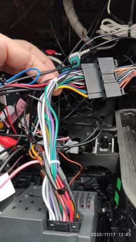

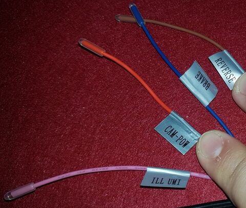

A fejegységből kijövő kábelek közül van ez a négy.
Ahogy korábban írtam, ez a reverse összekötendő a canbus reversével?
7. Illetve ha hátra rakok egy kamerát, csak a tolatólámpából tudom megtáplálni vagy esetleg úgy is, ha a két összekötött reversre rakom rá?
8. A cam-pow gondolom kamerának egy állandó táp, ha be van kapcsolva a fejegység, hátsó kamera nem köthető rá? De az elsőnek jó lenne, ugye?
9. A "brake" és az "ill umi" kábelek mire valóak és hova kellene kötnöm őket?Az utolsó rész az fm és a gps antennára vonatkozik. A jelenlegi fejegységhez 2db fakra fm rádió antenna tartozik és egy fakra gps antenna.

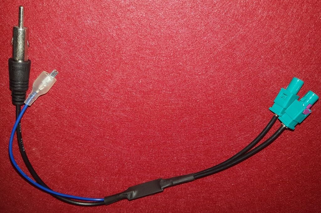

10. Vettem egy ilyen dupla fakra-iso csatlakozót, amin ugye van kék kábel is, gondolom oda menne a fentebbi auto ant kábel. Mennyire hasznos egyszerre a két fakra antennát rákötni?
11. Illetve a hozzáadott gps antenna helyett rendeltem fakra átalakítót (csak még nem jött meg), az is jól működne?Előre is köszönök minden választ!

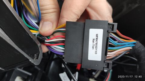

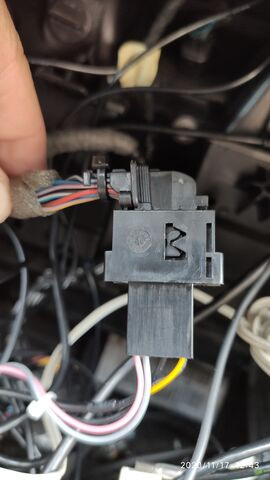

Sziasztok! Lehet, volt már róla szó, de hirtelen nem találom... Isudar 4/64-es van betéve a Passatba. A Can csatlakozón van egy vezeték, amelyiket szét kell húzni, hogy ne szívja az akksit állás közben. Meg tudná valaki mondani melyik az a vezeték? Sikeresen elhánytam a telepítési papírt, pedig ott jelezte, ha jól emlékszem.
