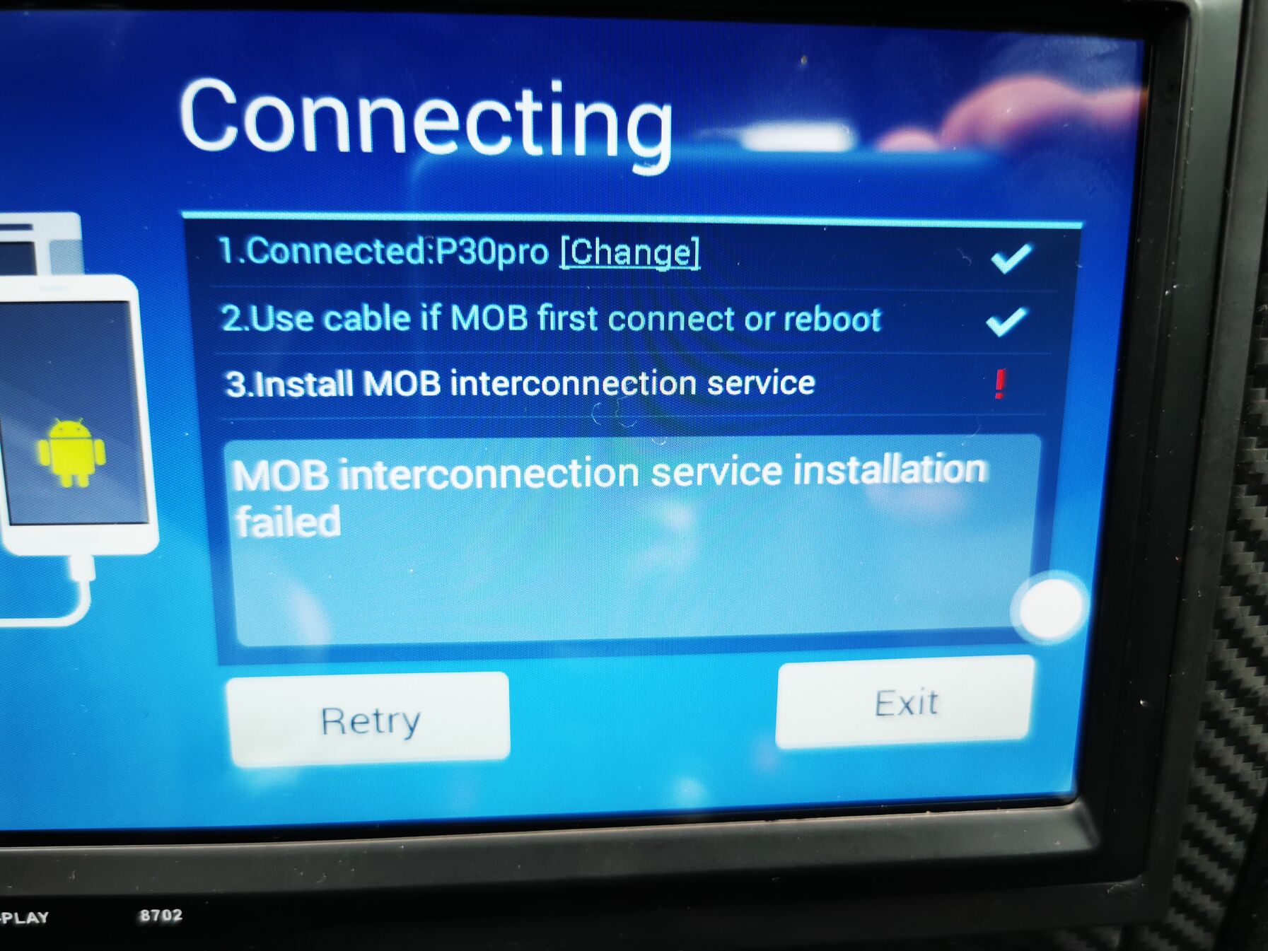

Galla007
[kép]
Sziasztok2 éve használtam egy px3-as fejegységet,de voltak vele problémáim(gyengébb rádió,kicsit zajos alaphang, lassú frissítés alkalmazásoknál a play áruh ázban(volt amikor 1 google 38mb frissítés 25 percig tartott).Próbáltam utána olvasni mi lehetne helyette első körben Px6 4gb ram ips nem600x400 kijelző dsp hangzás feltételekkel gondoltam a kia ceed-be (1gen.)Olvastam egy tesztet Atoto A6 Pro fejegységről Tudom a hardvere nem a legacélosabb illetve 6-os android van rajta de mégis megvettem. 1 hete használom hangzás sokkal tisztább, nincs alapzaj, rádió jobb sőt az 1 din-es pioneer sem volt jobb, 2-ős Bluetooth megosztás miatt nem kell a wifit is megosztani internet is innen jön.2amp usb gyorstöltés a telónak ,eddig évente 3-4 frissítés jött rá saját optimalizlt az UI-ja(remélem marad is) 2 év garancia van rá persze nem egyszerű visszaküldeni kínába. A kijelzője gyönyörű külön gomb van fényerő állítására 3 fo kozatúerősségben(éjszaka nem égeti ki a szemem nappal mégis jól látható. Zenehallgatás telefonról Bt-n keresztül szépen szól (Bt 5.0 aptx),kormánygombról dalok között elöre hátra tudok lépegetni spotify alatt is .Telefonkihangositás m.k. oldalról tiszta semmi háttérzaj visszhang nincs. Tudom nem a legtökéletesebb a beépitése de nem találta hozzá való keretet.
svgyula
Szia! Ez nem apk kérdése. Ez rendszer alkalmazás. Ha nem rakták bele a ROM-ba én nincs menüben akkor nem tudod megoldani. Minden alkalmazás ugyanazt a részt használja a rendszerben. Ezek fölé nem tudsz másik külső alkalmazást berakni csak rendszer szintű beavatkozással. Azokat a "volume" típusú alkalmazásokat ne rakd fel mert nem ehhez valók. Már futottam vele köröket. Ha kihagyták akkor csak így tudod használni.
