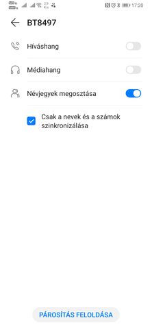

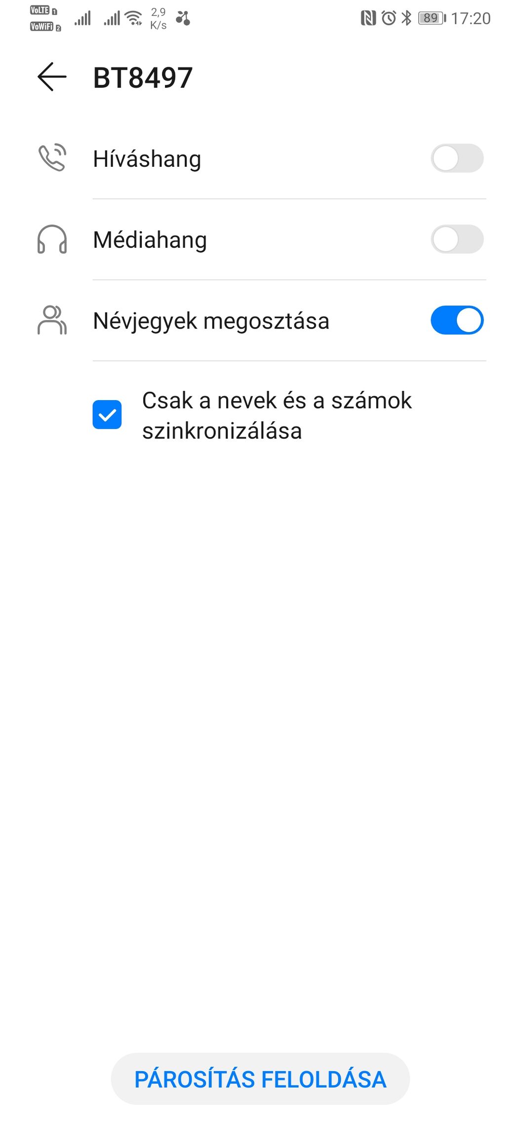

Zirowe
Kiderült én voltam buta: a bluetooth appban van egy négyzetben lévő lefelé mutató nyíl, azzal húzza le a fejegység a névjegyeket.
Mondjuk híváslistát továbbra se szinkronizál és engedélyt se kér, de legalább már ez megvan.Már csak azt kéne elérnem, hogy a kormányon lévő tekerőket felismerje a fejegység.
Pityu89: a telefonjaimban sajnos nem volt ilyen opció.
