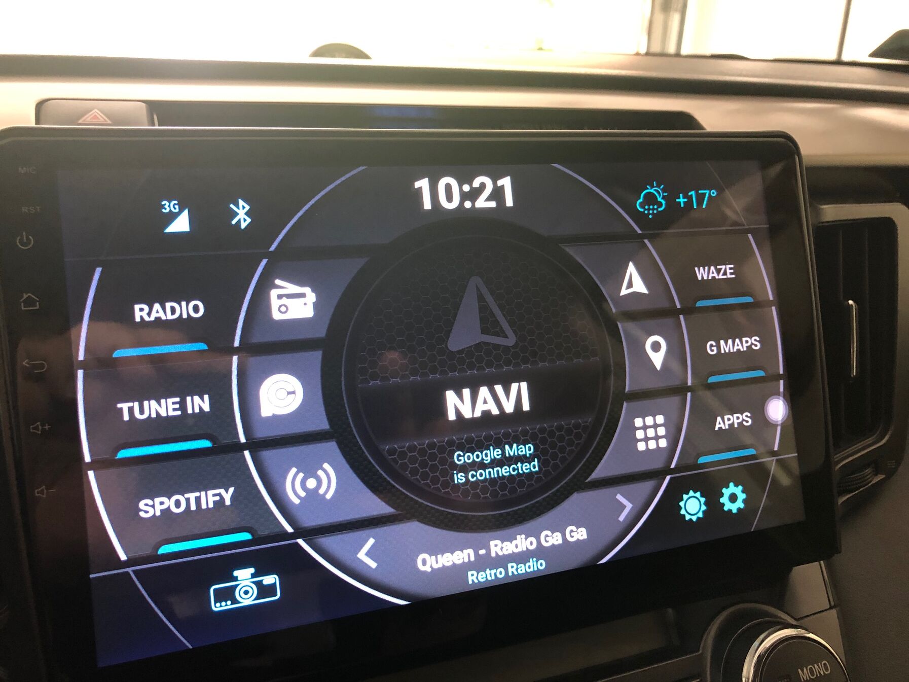

Érdeklődnék hogy használja vagy ismeri-e valaki az Agama Car Launchert? A problémám az hogy nem tudom hogy lehet beállítani a kezdőképernyőt. Hiába van beállítva az Agama kezdőnek, valahányszor beindítom az autót mindig mást indit el. Van amikor a task managert, van mikor a zenelejátszót, és van amikor a rádiót. És ez független attól hogy leállításkor mi ment. Megköszönném a segítséget. -

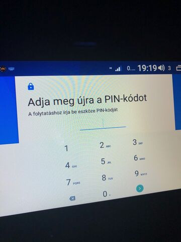

Szia! Használtan vetted? Ha igen akkor az előző tulaj levédte! Ha új akkor valamilyen mókolt ROM van rajta és nem véletlen a védelem! Ha véletlenül csinálsz egy gyári visszaállítást akkor akár levél nehezéknek is használhatod mert soha nem fog újra elindulni. Mert ezekbe az androidos fejegységekbe nem sima droid van hanem az aktuális hardverhez "faragva" DE! szinte biztosan be van hazudva a 99%-nál a doid verzió is! A 8-9-10 az simán egy 6-os droid amit valahol ráfaragtak baltával!
Mert ugye ide nem kell semmilyen optimalizáció mehet minden erőből(ha van?) A rendszer információs file-t lehet rendszergazdai jelszóval módosítani olyanra amilyet el szeretnének adni! Utána pedig ha azt valaki átírja akkor soha nem indul újra a rendszer mert azt is lehet figyeltetni, hogy mekkora és mikori a dátum. Ez már a 2014 előtti telóknál is így volt. Ha valaki módosította a rendszer file-t a következő frissítésnél boollop-ra futott a telefon.... Tehát ha van keret új rádióra akkor semmi probléma lehet kísérletezni.

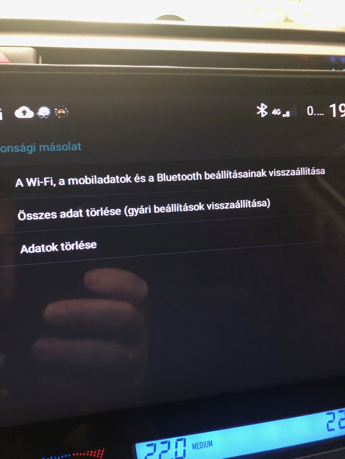

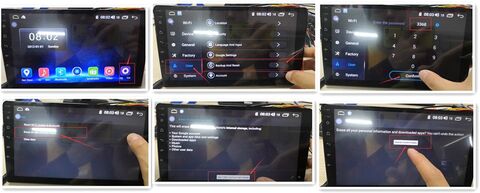

köszönöm, hogy segítetek --- a 3968-al beenged abba a menübe ahol a készülék alaphelyzetbe állítást elérem (és egyenlőre csak ezzel a kóddal engedett be)... rábökök ...jön az a képernyő, hogy adja meg ismételten készüléke PIN kódját ... itt viszont már sem a 3368-at sem semmilyen 000, 1234, 8888 ... illetve az általam használt kódokat nem fogad el...már két hete próbálkozom naponta minden variációval-----
Ilyen hardweres reset , hogy hosszan nyomom stb. ???

szeretném alaphelyzetbe állítani a készüléket eljutok a csatolt képsorozaton végig, míg jön a felirat adja meg újra készüléke PIN kódját .... és itt semmit sem fogad elNo ebben segítsetek, szépen kérek valakit!!!

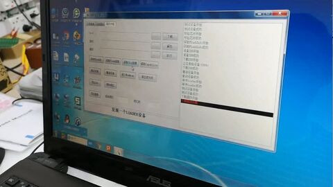

Megnézed, hogy milyen típusú ROM van a fejegységen és olyat töltesz le az oldalról. Egy Fat32-re formázott pendrive gyökér könyvtárába kell betenni az előzőleg letöltött, majd kicsomagolt file-t. (Csak az update.zip kerüljön a pendrive-ra).
Ezután beteszed a fejegység 1-es USB portjába (erre a gyártó külön felhívta a figyelmem, hogy csak az 1-es USB látja). Ezután magától felismeri a fejegység, hogy egy frissítés van a pendrive-on és rákérdez, hogy akarod-e frissíteni. Pár perc alatt lefrissíti, a végén újraindul.
A saját fejegységem Android 8-al vettem egy éve, mit össze kellett könyörögnöm a gyártónak, hogy adja ide hozzá az Android 9-et... Végül még egy videót is küldött, hogy hogyan csináljam az upgrade-et a laptopra kötve a fejegységet. Apró szépséghiba volt, hogy a mérnökük (legalábbis azt mondták rá) aki bemutatta, mit hogyan csináljak csak kínaiul beszélt.
De követtem amit csinált (a kínai nyelvű szoftveren természetesen) és végül sikeresen felraktam az Android 9-et.

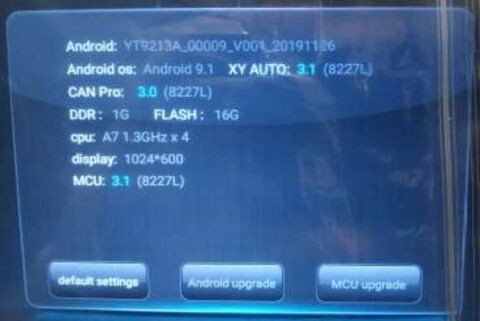

meridaharcos #1608 üzenetére
setting/system/about device

tetszik ez a launcer... de miért nem ezzel hanem a rádióval indít a készülék???
meg amit már kérdeztem a google maps van beágyazva ebbe a launcerbe nem a waze...ismerőseim szerint az is figyelmeztet gyors hajtásra kamerára ...de nem (vagy nem jól állítottam be?)
