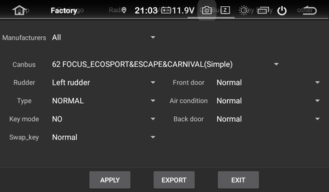

Normálisan ez úgy működik, hogy külön beállítás van a Can adapter általános működésére, és külön beállítás van kifejezetten a kormány gombokra is.
Két kép:Több dolog is lehet. Rossul van bekötve (láthatóan be van kötve), rosszul van beállítva, az egység nem tudja kezelni.

Van beállítási lehetőséged a factory settingsben, hogy a kormánygombok Can-ről, vagy anélkül menjenek, vagy csak annyi, hogy engedélyezed, vagy nem a kormányvezérlést.
Amennyiben előbbi, ne a Cant válszad. -

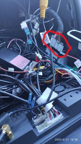

Felülről a harmadik képeden szereplő csatiban van. Ki is tudod próbálni, ha csak az eredit 4" kijelző van rádugva.

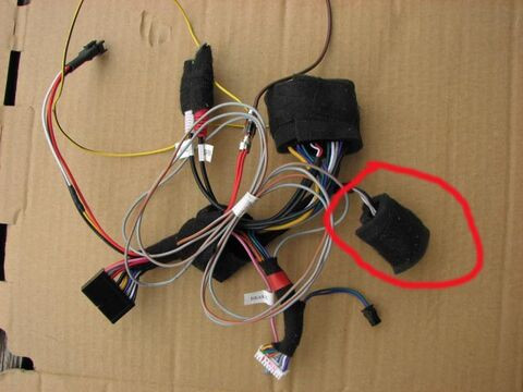

Nem látom a csatit a képen, talán nem dugtad össze. Csinálj képet a pirossal jelöltről, úgy, hogy látszódjanak a színek.
Ha kiveszed, húzd szét a csatikat, és csinálj arról a bandázsról egy képet, amit a kínaiak küldtek össze dugdosni, legyen rajta látható minden csatlakozó.

Úgy tűnik ez nem SYNC rendszer volt. A kormánygombok külön mennek bele a Canbus adapterbe, nem a régi CD hátsó nagy csatijából.
Van képed a kiszerelt állapotról, ahol látszanak a csatlakozók?
Talán csak bekötési problémád van. -
