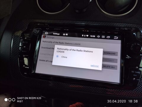

Nekem simán ment: Zónának europe vagy eastern europe legyen.
Majd a logos résznél letöltöd "HUNGARY" és kicsomagolod.
Ott lesznek a logok egy "Radio Logos" mappában, ha jól rémlik.

csiki52
Most mentem az autóval minden jol müködik , de ha fejreállok is /már ujratelepitettem többször/ nem lát kinán kivül a logo-letöltéseknél semmit . ez az 1.52 es legujabb a google playen.
Ugyanez a verzio a telefonra telepitve minden országot lát és letölti a logokat, a fejegységen nem. müködni müködik a logokat a bemásolt fájlal be tudom állitani egyenként... na de egy megvásárolt verzionak teljeskörüen kéne müködni -
