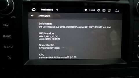

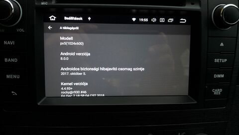

szia, az általad ajánlott ROM könnyen biztonságosan feltehető? Csak azért izgat mert most lévő android 8 biztonsági frissitése 2017 es.
Az MCU:
MTCE_CHS_3.02_1
tehát kinai verzio, erre is feltehető ez a MX rom? ha nem tudom elbaltázni szivesen kiprobálnám.
Honnan melyiket ajánlod letölteni és hogy a legegyszerübb felrakni a segitséged megköszönném.

MTCE, szóval erre találsz elég sok féle verziót. Én az S32F0 MCU-val kb. megszívtam. Alig van rá frissítés, 4PDA-n találtam rá újabbat, de semmi custom ROM.

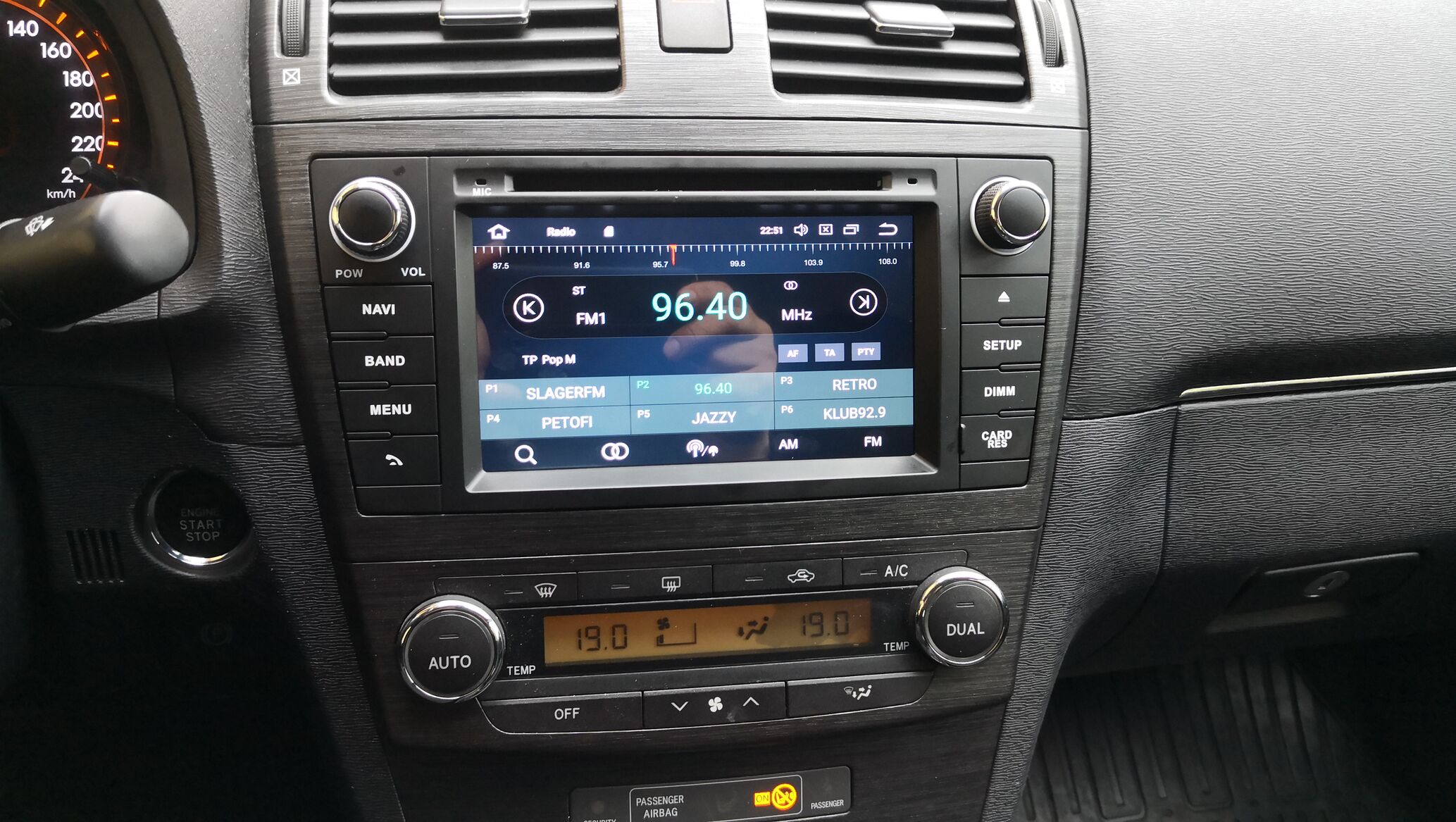

Urak, Allwinner T8 fejegység :
néha némi "basztatás" után mutat RDS text-et de legtöbbször nem
ez van a gyári radio.apk és az új NavRadio+ app-pal is.
mi lehet az oka?
Rádió induláskor "ST" "TA" sokszor látszik de azt veszem észre csak akkor tud RDS
text-et mutatni ha a "TP" is valahogyan elő van "csalogatva" sok nyomogatáskor....
Van ötletetek erre, van megoldás ??? -

Vásároltam pár hónapja egy csodás fejegységet ami már az őrületbe kerget.
Erről a fajtáról lenne szó:
[kép]
[kép]A rádió elég érdekesen működik maga a lejátszó nem írja ki az rds-t hanem össze vissza keres. Viszont az értesítési sávban meg látom, hogy kiírja szépen az rds adatokat.
[kép]
[kép]Frissíteni se enged más rádió szoftvert se találok rajta.
De szörnyű!
Lenne valami jó meglátásotok?
Előre is köszönöm. -
