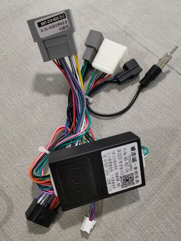

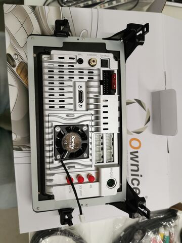

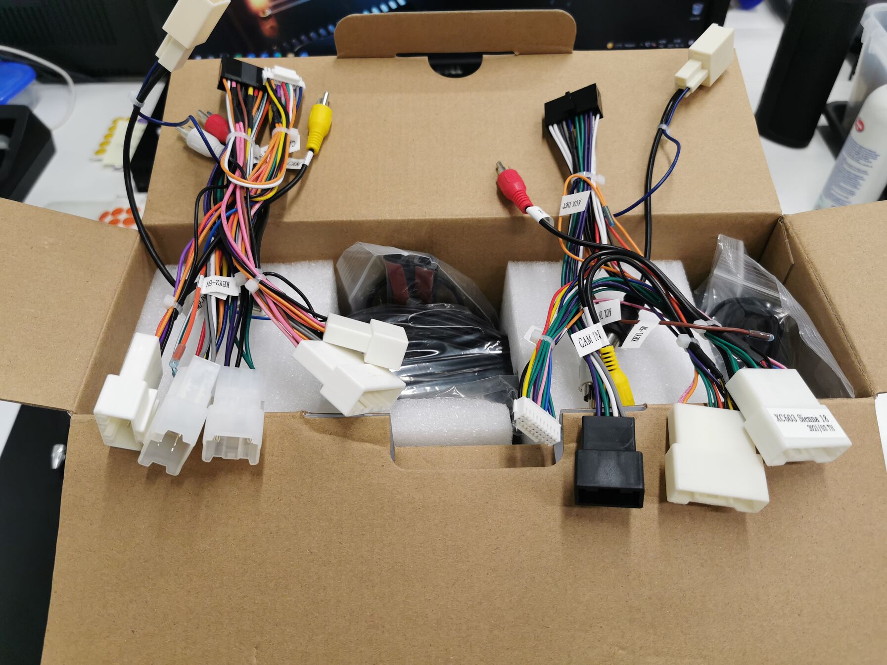

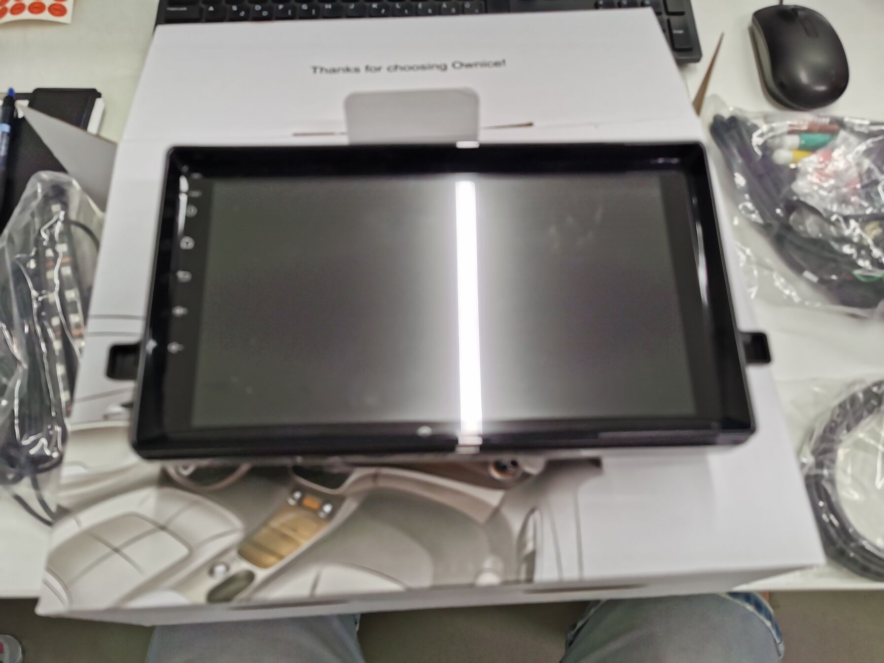

Ha már benéztem, akkor fel is dobom a fotókat, mert nemrég kaptam meg. Egész biztatónak tűnik, az anyagminőségén is érezni, hogy nem ez a full műanyag hatás... Reméljük működni is fogAkkor íme a fotók:
Két típusú tápkábelt kaptunk, ahogyan azt ígérték is.

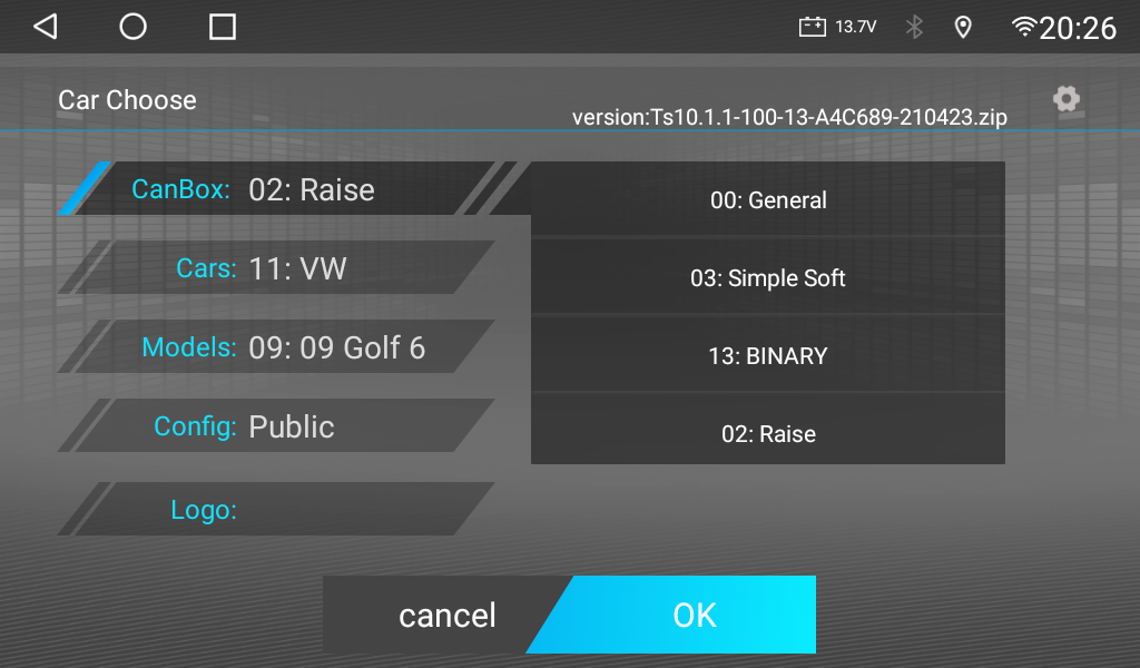

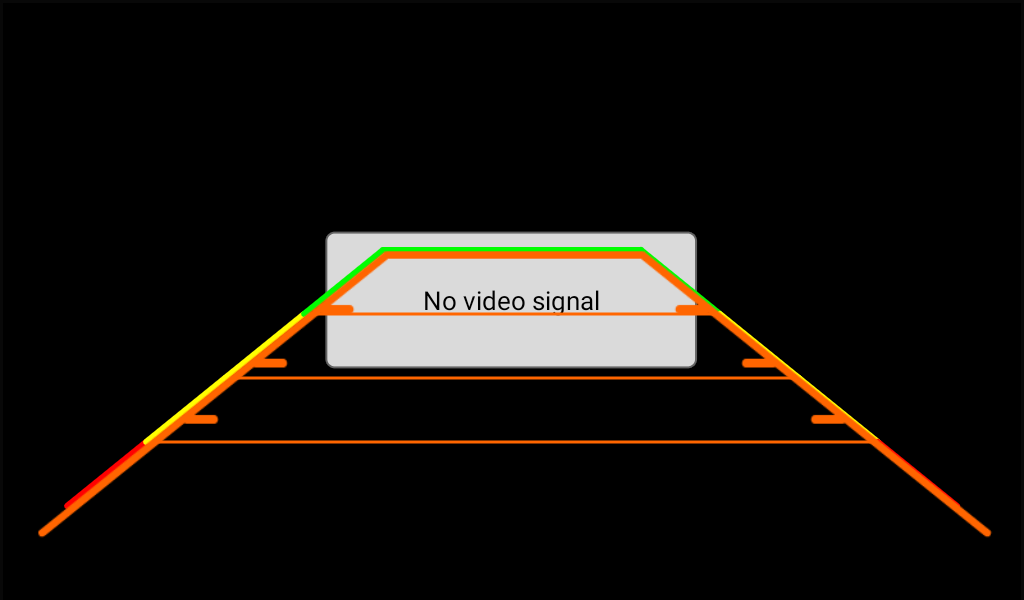

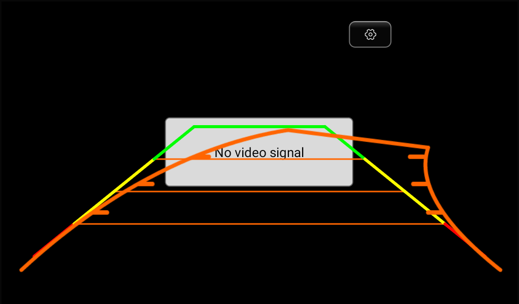

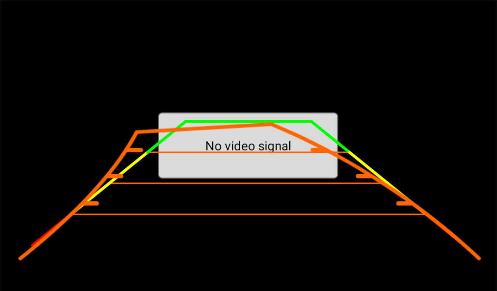

A tolató kamerához találtam egy trükkös megoldást, hogyan lehet dinamikus parkoló vonalakat elővarázsolni. Az alany egy VW Golf 5 ( 2014 ) amihez az ajánlások szerint kellene ESP opció, hogy dinamikusan működjön a parkoló kamera segéd vonala vagy giroszkópos kamerát kellene vásárolni. Az Android fejegység képe a #4060-as hozzászólásomban van.
A lényeg, hogyha az autó típusát valóban egy Golf 5-re állítom akkor nem működik a kormány mozgatásra dinamikusan a parkoló segéd vonal hanem statikus vagyis nem mozdul.
Átállítottam a CANBOX típusát a fejegységben "Simple Soft"-ról "Raise"- típusra majd kiválasztottam a következő generációt vagyis a Golf 6-ot mert ebben a lehetőségben nem volt Golf 5-ös model. És lőn világosság :-) a parkoló segédvonalak dinamikusan változnak a kormány tekerésével.
Kamerám még nincs mivel először le akartam tesztelni mi és hogyan működik mert az emblémába épített motoros kamerát szemeltem ki.
Ezek alapján a legegyszerűbb statikus kamerát kell vásárolni és a fejegység a CANBUS-on keresztül gondolom a kormány jeladóról vett jellel dinamikussá teszi a parkoló segédvonalakat.A Golf 6 állítással is tökéletesen hozza a kocsi adatokat az autó menüben ( sebesség, km óra állás, üzemanyag stb ) vagyis nem kavar be semmit sem.

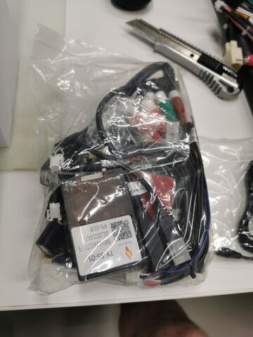

Úgy néz ki alakul a dolog... Visszaigazolta az eladó, hogy egyetlen gebasz lehet, a tápkábelek típusa, mert 2020-tól váltottak és volt olyan, hogy a váltás alatt mindkét verzióval voltak szerelve, de a fotóim alapján talál, viszont a biztonság kedvéért mindkét verziót elküldi és nem kell fizetni a másodikért. Rendeljük? Ha igen, akkor a részleteket majd priviben vagy emailben lezongorázzuk, mert van paypalom meg minden, szóval csak részlet kérdés a folyamat...

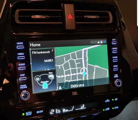

iko1972 #4038 üzenetére

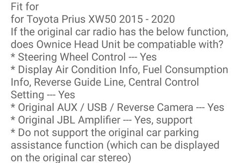

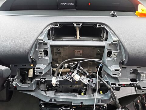

Azért írtam folyamatábrát, azt az univerzál nem fogja tudni. Kérdés, hogy a belevaló fejnél lehet-e átváltani a gyári rendszerre, anélkül szvsz nem sokat ér. Gondolom sok, az autóhoz kapcsolódó beállítás azon keresztül érhető el. A 312 eurót mondjuk nem mondanám drágának a specifikus fejre, kíváncsian várom a végkifejletet.
Csabex
iko1972 #4052 üzenetére
Igen, ezt elfelejtettem írni, hogy még az Active Safety is működött. Ennek a fejegységnek szerintem csak a navi és a multimédia szerepe van, illetve a fogyasztási adatokat is láthatod, de a lényeg az a Central Control-ban van, vagyis a középső kjelzőn a műszerfal felső részében középen.
Csabex
iko1972 #4039 üzenetére
Utánanéztem és ahonnan én vettem a Fordba a sajátom, nekik is van egy 6/128-as ami 1280*720 felbontást tud és IPS. Annyi, hogy ahogyan leweegee írta, tényleg nem olcsó
Őket tudom ajánlani, mert amiket eddig vásároltam tőlük soha nem volt gond semmivel.
Egyébként biztató a dolog, mert ha jól látom, akkor Amerikai Priusosok sikeresen beépítették, de kérdés, hogy ez a ugyanaz a model egyáltalán, mert lehet ez EU verzió... Első körben azért megnézném élőben és készítenék pár fotót róla, illetve a csatlakozóit nézném meg, ha szét tudom kapni... Ma jó neked? Ha igen, akkor írj egy pm-et a címmel és összehozzuk. Élőben látni fogom azt is, hogy vállalom-e vagy sem, mert nem egy közönséges autóról beszélünk ami ráadásul nagyon fiatalkorú -

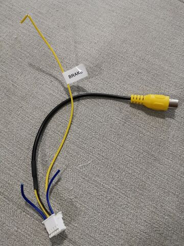

Én meg nem kabeleznék be másikat, ha már ott a gyári. Így ott fog szomorkodni szegény hasztalan.
Ki lehet azt a kabelt úgy is csípni a csurkából, hogy később vissza lehessen állítani a gyári állapotot, ha meggondolnád magad. Raksz a végére egy rca apa csatlakozót és öröm-boldogság. De ez én vagyok, és mindenki úgy csinálja ahogy tudja/szereti, ezt tiszteletben tartom. Inkább csak hangosan gondolkoztam.

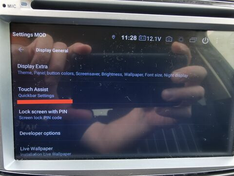

Gabor1123
Gabor1123

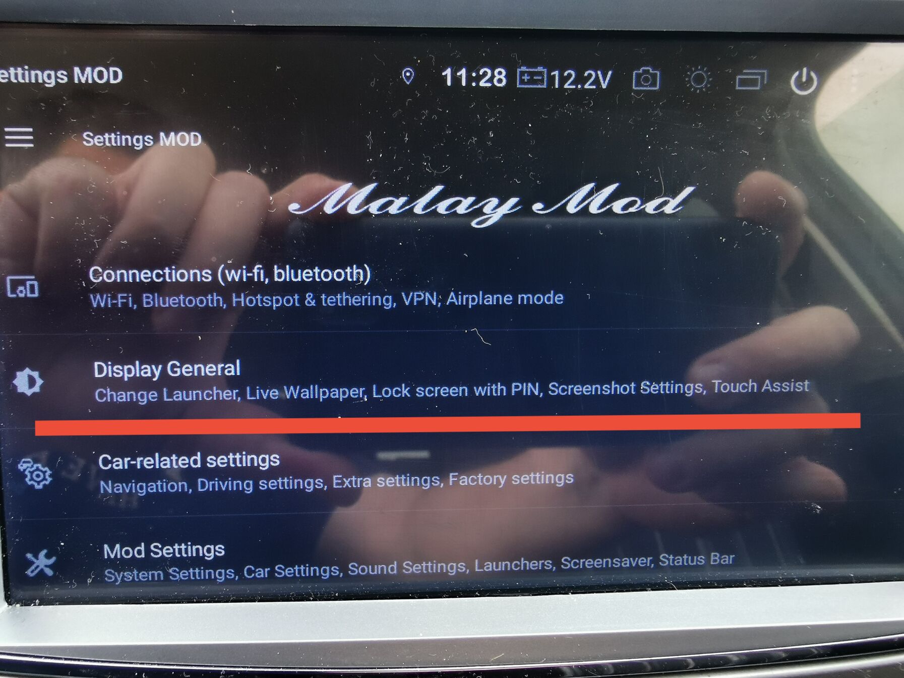

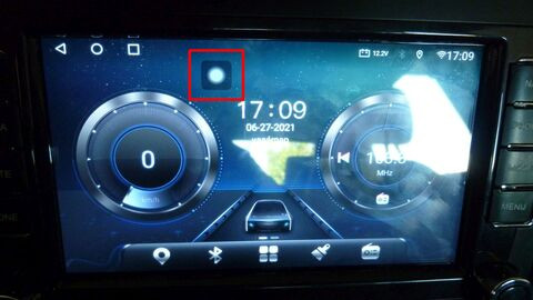

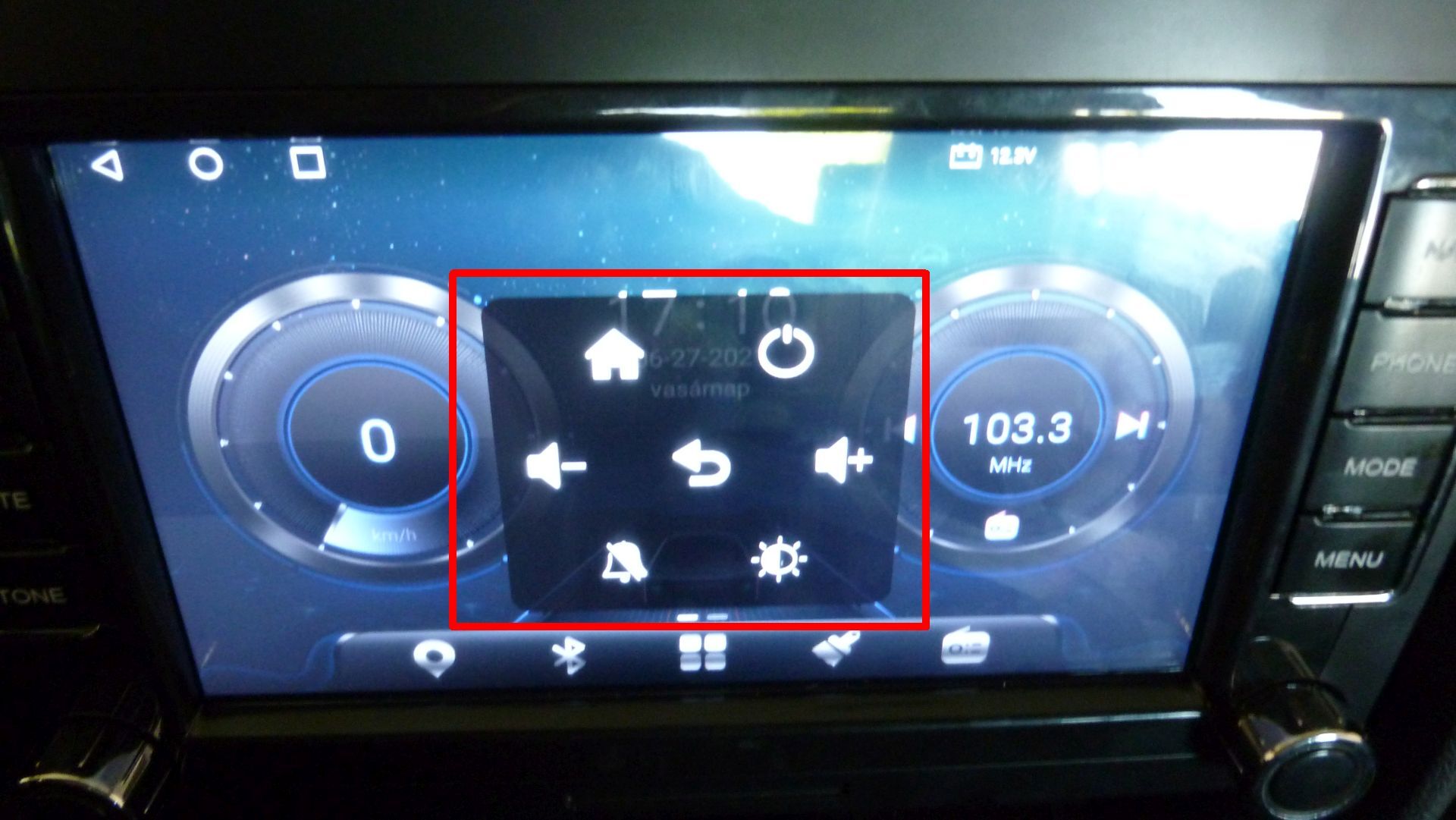

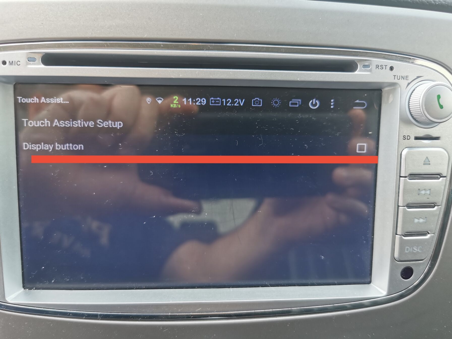

Sikerült, köszönöm szépen! Az volt a gond hogy rossz helyen írtam be... A fejlesztői beállításokhoz és a factory settingsbe próbáltam bírni. Nem volt jó egyik sem, már fel akartam adni amikor találtam olyat hogy extra beállítások és ott kb a harmadik kód jó is lett. Most minden megy, kivéve persze a kamerát. Azóta sem találtam sajnos hogy melyik kábelt kellene átkötni a fejegységbe.

Nálam 126 volt a jelszó.

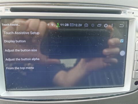

Tudtok esetleg olyan launchert, ami ezeken a kütyükön fut, jól működik és fellelhető a Play Áruházban vagy letölthető valahonnan apk-ként? Ford SYNC3 kinézet előnyt élvez, mert C-Maxba lenne. Szereztem egy tabot és szeretném beapplikálni az autóba, sajnos ami volt fejegység nem volt túlzottan jó választás, így megváltam tőle.

Igen, korábban már írtam a kódokat valakinek, ebben a hsz-ben találod őket. Ha nem talál egyik sem, akkor szólj és még nézek
