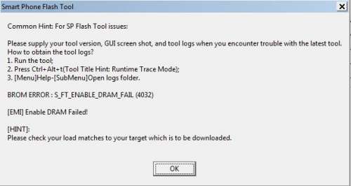

hzx0
HY5001.HWV01_130906.JB2V1.2.V01.MP.EN
Ez az eredeti rom ami fent volt neki. Spft 4032 hibánál az a tapasztalatom hogy csak ez vagy ujabb rom megy fel ilyenkor. -

csampei
#50184
Ééééééééééééééééés ez bizony az!!!!!Ráadásul KETTŐ IS!!!!(bármelyik jó lehet...)
HY5001-130530.T0.JB2V1.2.V01.M2013.rar
HY5001-南美标准版-兼容新flash-[1].130708T0.JB2V1.2.V01.MP.EN.rar
Fórum: BEDOVE HY5001 (5,0 "1280x720 1gb/4gb)
Remélem ez segít!Majd jelezz vissza!

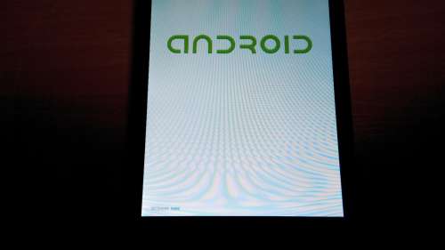

Amikor a fényképen is látott állapotba kerül, akkor van adb (android debug bridge) elérés?
Ezt úgy is meg lehet nézni, hogy az MTKDroidTools-ot elindítod, és amikor kiír mindenfélét a telefonról - remélem, hogy kiírja - akkor ott van egy ADB SHELL gomb.
Arra kattintva kellene kiadni azt a parancsot, hogy
adb devices
Ha valami számsort ír ki, akkor van adb elérés. -

ZoleeWolf
Hali!
Kellene egy kis segítség egy BEDOVE HY5001 készülékkel kapcsolatban.
Az elsődleges legnagyobb baj, hogy IMEI vesztése van. Hogy ez hogy történt fogalmunk nincsen…
Az alábbi leírással próbálkoztunk:
De a szám beírása után a SEND AT COMMAND gombra kattintva fail-t ír ki
A másik probléma, feltettünk a Mobileuncle MTK Tools-al CWM-et, elméletileg sikerült, legalább is a visszajelzések szerint minden ok. Aztán amikor újra indult recoverybe az alábbi kép fogadott:
A bal alsó sarokban ott van a recovery kiírás de nem lép be, a bekapcsoló gombbal újra indul a teló.
Kérlek segítsetek mert elakadtunk
