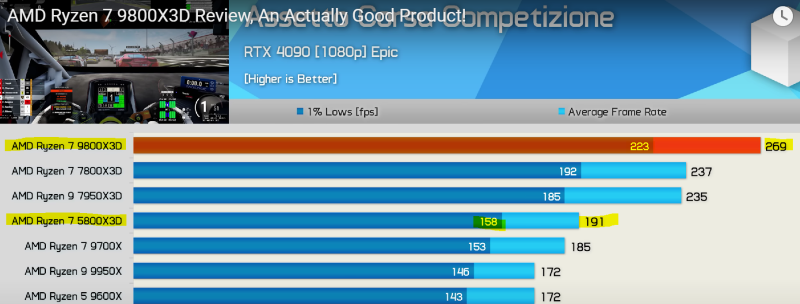

Azzal sem volt rossz, de főleg rajtnál jobban beesett az fps, illetve a 1% és 0.1% low-k is sokkal jobbak (a min, max, avg. és 1%low meg gyakorlatilag az fps limit értéke). A gpu venti általában 45% körül tekert, most 37-40% körül megy, mert most annyira könnyen kiköhögi az fps limit értékét, hogy sokat malmozik és ezért veszi vissza sokszor még az órajelét is a gpu-nak. Körülmények ugyanazok. Ekkora bontásban is és max grafikával is nagyon megtolja a gpu-t.
Fps limit nélkül kellett volna még a csere előtt egy mérést csinálni. HUB tesztjében is látszik (igaz ők 1080-ban tolták 4090-nel én meg uwqhd-ban 4070S-sel), hogy 9800x3D-vel a min jelentősen több, mint 5800x3D-vel a max. A 143fps limittel nálam sincs gpu limit (kivéve rajtoknál, ahol 120-ig lemegy és teker a vga).
