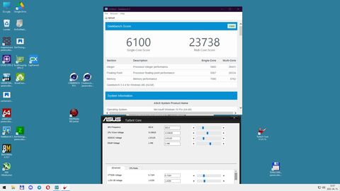

igen több szálas teszt volt, most rendeltem hűtőt rá majd belövöm a Voltage/Mhz viszonyt egymáshoz, hogy jó legyen és megpróbálom 1.3V alá szorítani. Érdemesebb BIOS-ba belőni vagy a Ryzen Master is ugyanolyan jó erre?
Lacpac
SATA_3 porton van a hdd, de volt már a SATA_4-en is.
Most emeltem a VDDG_IOD -on, 0.95-ről 0,97-re.
Meglátjuk mit fog alakítani. -

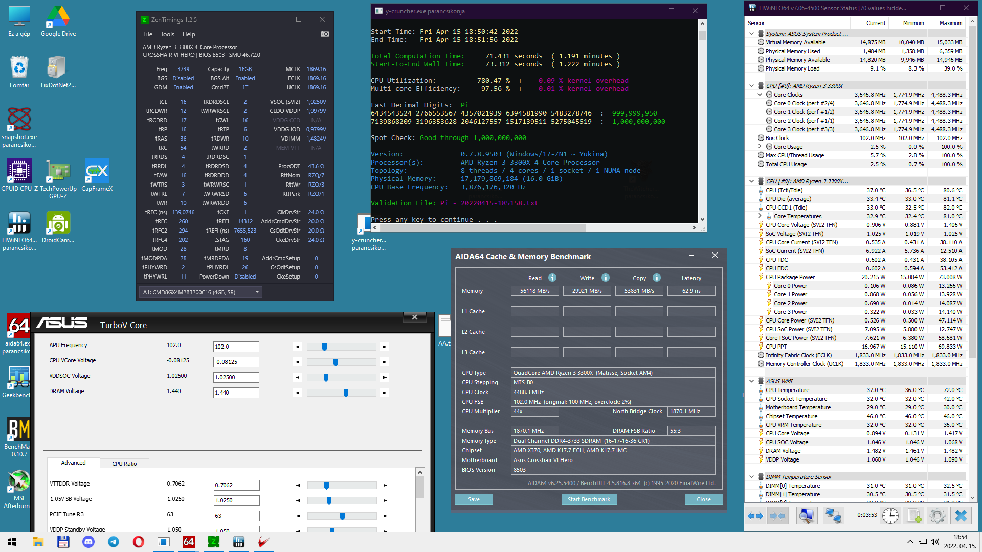

1,344V volt default biossal cinebench alatt. Akkor ezeket a pillanatnyi 1,4-es értékeket nem kell figyelembe venni? De akkor ha adok neki - offset Voltage-et akkor az miből vonodik le?

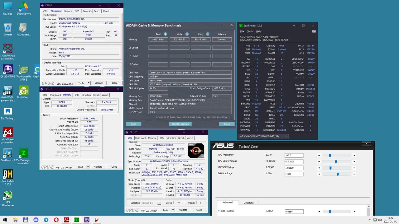

Ryzen 3600 és MSI B450 Tomahawk-nál az mitől van hogy az offset Voltage-et állítom minuszba és semmit nem változik? A HW monitorba a max 1.438V az elég sok. És - 0,0800 is be van neki állítva -
tibcsi0407

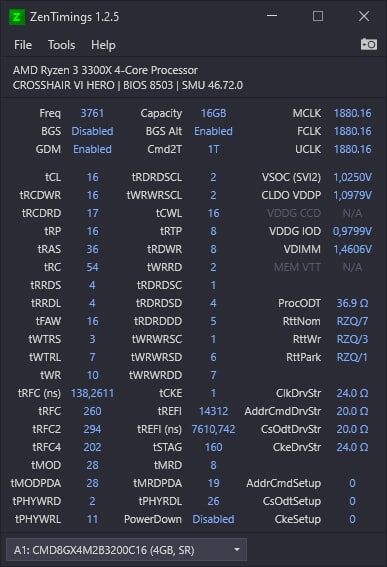

CLDO_VDDP kicsit magas, szerintem 0.9 is elég lenne. Elvileg IOD és SOC feszültség között is lennie kellene 40 mV különbségnek. Bár ez nem tudom ZEN2-nél érvényes-e. Auto-n nekem is össze-vissza adja neki a lap, szóval lett Soc 1.05 (1.04-re visszaveszi a lap..), IOD 1.00 CCD 0.95 és CLDO_VDDP pedig 0.9, így stabil vagyok manuális PBO mellett.
Nekem már az 1866 MHz-es fabric sajnos dobott pár WHEA-t egy idő után az OCCT, bármennyire is játszottam a feszültségekkel, így 1800-ra visszaléptem 3600-as RAM-ok mellett, így a linpack hiba nélkül lefut. Micron D-die, szóval jó szar TRFC-t tud, de legalább alacsony feszültséggel beéri.

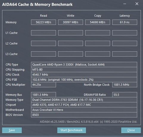

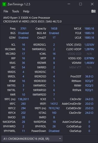

jóvanna ! az enyémhezképest, ami 22 pofátlanul alacsony a tRCDWR értéked !
pedig nekem 1.2V 3200 Mhz mezitlabas ( hutoborda nelkuli ) quality checked Micron ramjaim vannak !
3533 -on. nadeakkoris ez valamit kíván !

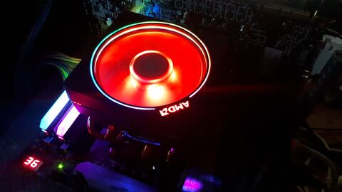

A Wraith MAX és PRIZM az AM3 Phenom II X4/X6 és az FX-8xxx széria 4 hőcsöves gyári hűtőjének a tovább fejlesztése. Cooler Master gyártmány. 25-40% proci terhelésig OK, kussol, felette lesz hangos.
A PRIZM-nek 2 kábele van, az egyik a normál tápja vezérléssel együtt, a másik a "csillámpóni". APU-kra tökéletes, max. 6magig jól használható.

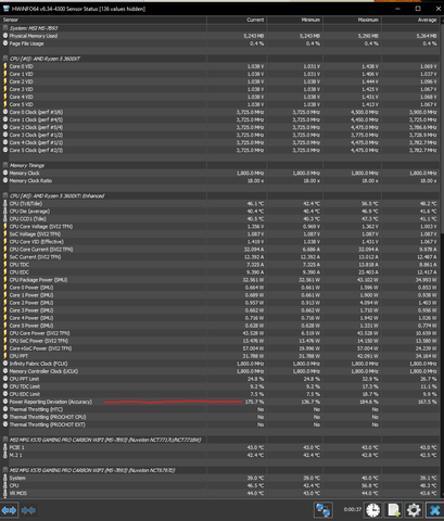

"A HWiNFO kifejlesztett egy olyan, Power Reporting Deviation névre hallgató funkciót, amely megmondja a felhasználó számára, hogy az adott alaplap trükközik-e. Ehhez nagyon fontos, hogy rendszer alapértelmezett beállításokkal fusson, mert a Ryzenek esetében még a TDC (Thermal Design Current) és az EDC (Electrical Design Current) paraméterek is befolyásolják az órajelskálázás működését, és ezek az értékek a különböző tuningbeállításokkal, illetve az aktív Precision Boost Overdrive mellett módosulnak, ilyenkor pedig a Power Reporting Deviation is hibás számot közöl. Szintén lényeges, hogy csak teljes terhelés mellett van értelme a kijelzett értéknek, így a mérés ideje alatt egy Cinebench R20 nT teszt futtatása javasolt."
Pkc83
Köszi. Ha jól értelmezem majdnem teljes terhelés mellett kellene 100% körül lennie. Na most én ezt a 160% átlagot gyakorlatilag IDLE mértem. Csak egy böngésző futott...
tibcsi0407
Itt egy írás róla: [link]
According to the post, any value OVER 100% means your motherboard is OVER reporting your CPU's power usage, which would cause it to throttle earlier (making it slower overall). It's implied that most motherboard manufacturers wouldn't do this because it means their CPU benchmark scores will be lower.
A score UNDER 100% means that your motherboard is UNDER reporting your power consumption, which will make the CPU speed up, increasing the voltage and temperature.
A quick test of this showed my CPU sitting at 85% of the reported usage, although I've heavily tweaked various values in the motherboard. Going to reset everything to stock and give it a try. -

Az unokaöcsém gépén lévő hiba miatt néztem én is egy HWInfot és szemet szúrt,hogy ami nála túl alacsony érték(és nála pirossal jelzi is) az nálam viszont lehet ,hogy túl magas.
A "Power Reporting Deviation"-ról lenne szó. Nálam ez átlag 160% de van ,hogy felmegy 250%-ra is.
A HWInfo azt írja,hogy kisebb eltérés a 100%-tól normális(90-120%) de alatta vagy felette nem jó,viszont nálam nem jelzi pirossal,hogy gond lenne. Ez elvileg a cpu core vagy SoC voltage miatt lehet.
Nálam minus(0,1mV) offset is be van állítva...
A procim egy 3600XT,minden más ott van az adatlapomon.
Esetleg valaki tudna ebben segíteni,hogy ez most gond vagy így jó......?
Köszi előre is. -

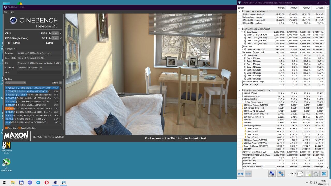

A neten talált eredmények alapján a 3500x-nek alapon 2650 körül kellene teljesítenie, a 4 mag 8 szál meg nem lesz olyan erős multi-core tesztben elvégre az smt max +30%-ot hoz. Nekem 3600-am van all core oc mellett ennyit ért el: [kép]

6 mag alatt teljesen megfelelő a Prism, sőt nekem a 3700x-et hűtötte all core 4.2ghz-en amíg le nem váltottam az EKWB AIO-ra. USB kábelt használd az RGB-hez.
Ha nagyon van kedved vele játszani, ez egy hasznos videó. -

belaazallat #38263 üzenetére
2561 szvsz akkor nem olyan rossz 4 magtól.
Arra emlékeztem, hogy a 3800X-em olyan 5K körül húzott, fele annyi maggal fele annyit tolt a 3300X, sztem ok.
80 fok fölött ment szegénykém, nem boost-ol már akkora kedvvel ott.morgyi : "szvsz a legszebb stock cooler evör." - Nekem is nagyon tetszik ! Nem vagyok egy vér-RGB-s, de ezt ízlésesnek találom. Még ilyen oldschool cuccokra is felpattintottam !

"3600XT-t tudná rendesen hűteni?"
szerintem siman, ezt azert anno a 105W -s 2700X kesobb a 3700X melle csomagoltak.
Egy ideig nekem a 3800XT -n is volt, nem problemazott a proci.
van melle 4 pines fogalmamsincsmilyen kabel, sose hasznaltam, anelkul is vilagit** beleneztem a dobozba, ottanvan osszehajtogatva ket kabel, az egyik usb, a masik ilyen alaplara meno, lehet nekem wraith max van ???
Alpi.
#32839680 #38257 üzenetére
Sima 4 pines venti csati. Meg a klasszikus csatos Amd lefogató ! A valaha volt legnagyobb támogatottság kb. S754-től napjainkig bármelyik Amd platformra 2 pillanat alatt felrakható !
3600XT azért nem fog lefagyni vele, de a 3800X-emet anno vállalhatóan vitte."van melle 4 pines fogalmamsincsmilyen kabel," ezek szerint van valami, de sosem használtam. Sőt, nem is tudtam.
Alpi.
#32839680 #38255 üzenetére
Tűrhető.
A vége fele hangosodik, de kisebb fordulaton nem vészes. Hűtőteljesítménye... hát... Nem mondom, hogy rossz, de pici a tömege így egy komolyabb cpu fölött hamar átmelegszik, ha kicsit is konstans terhelést kap. Viszont ha úgy nézzük, hogy gyári hűtő, egy szavunk sem lehet ! Azon túl, hogy használható, nekem még kifejezetten tetszik is !
Úgy kell beállítani, hogy ne tekerje fel nagyon a fordulatot a lap. Pont mindegy, hogy 70 vagy 90% -on megy a hűtés szempontból, de ott nagyon felhangosodik. Úgy kifejezetten zavaró. -

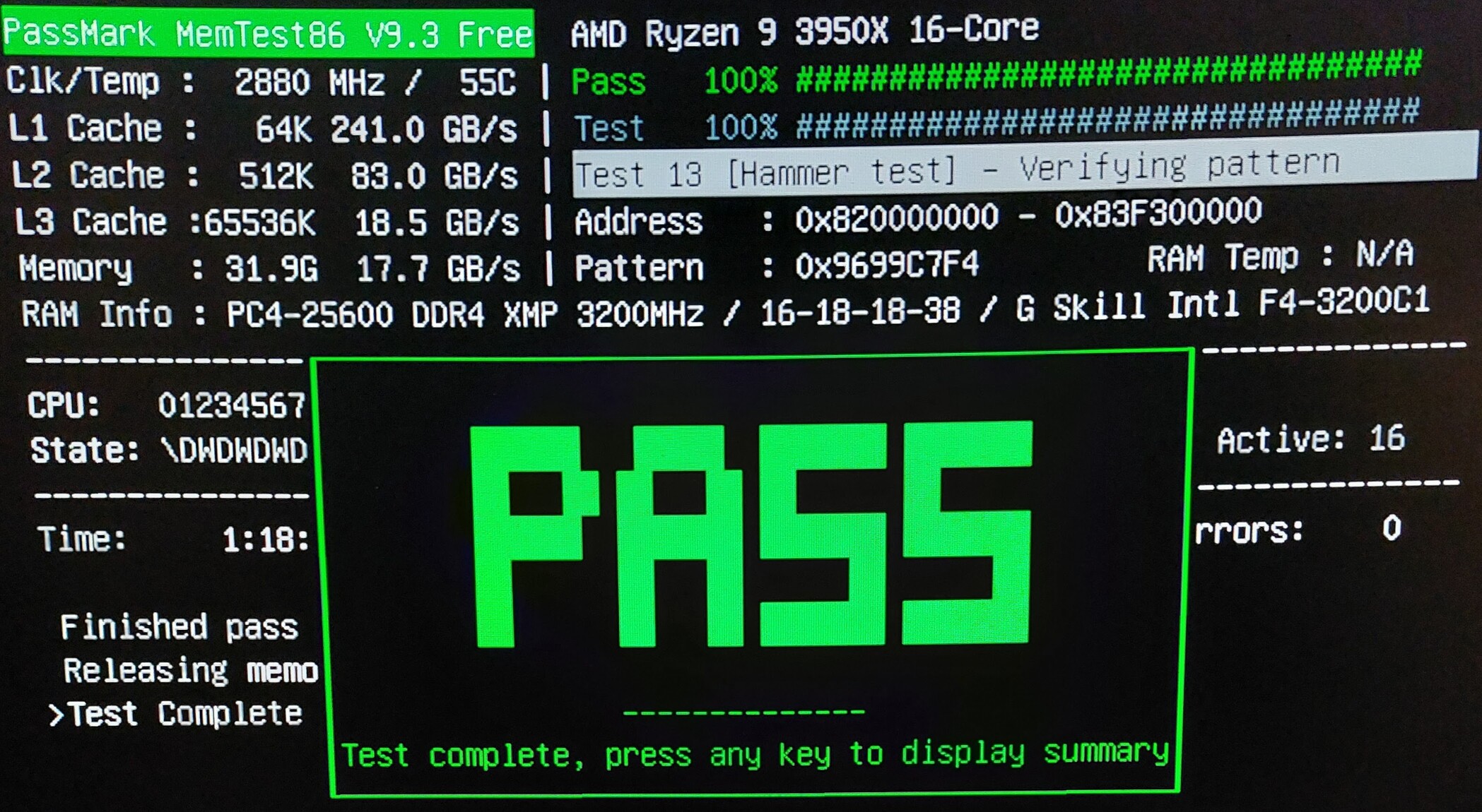

A B450F is hibátlan, beledobtam a 3950Xet 4x16GB RAMmal és reggel hibátlan MemTest fogadott..szóval nem lett megoldva a rejtély sajnos, ill. a türelmetlensége miatt kidob 50+kt a vélényes javulásért (az RTX3060at a 3600 is szépen kitekerte volna, ill. elég lett volna alá a B450THII is), de innen elengedtem a dolgot.

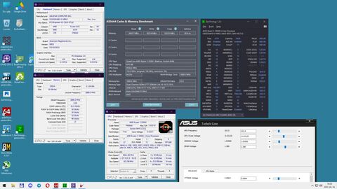

Oké, hogy saját lapban stabil volt, de pont ez az AMD lapok szépsége, hogy nincs 2 egyforma eset.
A VDDG feszültség is okozhat problémát, bizonyos RAM-oknál a CLDO_VDDP sem mindegy, amit a boot-nál használ a memória.
Ezek mind az SoC feszültségéből erednek. Bonyolult ez a szar... Addig variáltam ezekkel, míg visszatértem gyári PBO-ra, mert csak bajt okoztak, minél többet piszkáltam. -

Speed®
Akasztják a hóhért..kollégám gépe feladta a leckét.
B450-F Gaming II, R5-3600, 2x16GB 3200C16 Aegis
A2 slotban 1 modul okés, B2 slotban 1 modul okés.
Mindkét modul bent, post előtt megáll RAMhibával.A B450I Strixembe átpakolva hibátlanul működnek.
És a csavar: 3950Xemmel a B450Fben minden oké.
Ez így erősen WTF, mit cseréljek, lapot vagy procit?
