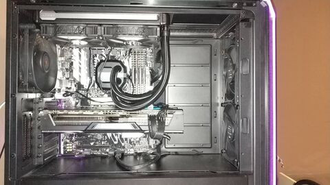

Ha végig gondolod, hol lehet a hiba...mennek a ventillátorok maxon meg a pumpa is. Akkor, vagy a hűtő blokk és a CPU között tré a hővezetés vagy túl nagy a hőfok alapból a házban.
Szóval vagy a pasztát és az érintkező felületeket kellene csekkolni vagy a guruktól megkérdezni, hogy jó-e a venti, radi felállásod a házban. -
Daffchy
Nálam valami biztosan nem kerek.
Szerintem az, hogy kintről szívja a levegőt a venti a radin keresztül nagyon sokat levesz tőle.
Főleg, hogy a ház teteje nem valami szellőzés barát, hiába drága cucc...Nálam Prime alatt (minden alap beállításon) 95 foknál én kapcsoltam le.
Játék alatt 82 fok (BF1 multi), 45-50 itt írkálva.

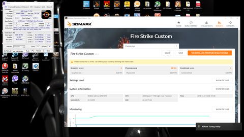

Itt egy videó, hogy CPU tuning esetén mit kell csinálnod (4:50-től): [link]1. A VDDCR CPU Voltage-t átállítod Offset mode-ra. Mivel gyári hűtőd van ezért egyelőre állítsd csak 1.25V-ra. Ugye a VDDCR CPU Voltage mellett ott van a jelenlegi alapfeszültséged, ennek függvényében kell beállítanod, hogy + vagy - legyen az offset (ott jobb oldalt a Hardware Monitor résznél is ír feszültséget, de a csóka azt mondja, hogy az nem helyes). Ha 1.25V alatt van, akkor "+"-t kell, ha 1.25V fölött, akkor meg "-"-t.
2. Ha ez be van állítva, vagyis 1.25V-on van a Vcore, akkor lehet emelni az órajelet. Szerintem 3.6 GHz-et tuti vinni fogja, szóval induljunk innen: csak annyit kell csinálnod, hogy a CPU Core Ratio-t beállítod 36-ra. Elmented és kilépsz a BIOS-ból.
3. Jöhet a stabilitásteszt: AIDA64, Cinebench R15-öt is lefuttathatod, hogy mennyit javult a teljesítmény, Prime95, és játékokban (mivel arra használod a géped). Megjegyzésként én ha tuningolok csak a Cinebench-et szoktam lefuttatni, hogy mennyit javult a teljesítmény, majd megnézem játékban, hogy stabil-e. De ha videót konvertálsz vagy renderelsz, akkor azzal is érdemes stabilitást tesztelni. És közben persze nézed a hőmérsékletet is, hogy mennyivel lett magasabb.Ha minden stabil és a hőmérsékletek is jók, akkor mehetsz feljebb frekvenciában (37-es szorzó, vagy 36.5-ös ha lehet nem egész számokat megadni) és újra stabilitásteszt.
Ha nem stabil, de a hőmérsékletek még rendben vannak, akkor mehetsz 1.275V-ra vagy 1.3V-ra feszültségben (1.3V fölé gyári hűtővel már nem mennék) és nézd meg, hogy ekkora feszültséggel stabil-e.1.3V mellett 3.8 GHz-nek meg kellene lennie, feltéve, ha nem valami gyengébb szilíciumot fogtál ki. 3.8 GHz fölé nem igazán érdemes tervezned gyári hűtővel, még 3.7 GHz-nek is örülhetsz. Próbáld meg a legjobb beállítást megkeresni magadnak. A lényeg annyi, hogy a lehető legmagasabb órajel mellett a lehető legalacsonyabb feszültséget kell megtalálni.
Monitorozásra az MSI Afterburnert és a HWiNFO-t használd, akár mindkettőt egyszerre (az utóbbiban egy csomó lehetőség van, feszültségmonitorozásra, mindenre). A nagyon ingadozó feszültségen az LLC-vel lehet segíteni, minden lapnál máshogy van, de általában a közepéről választanak. Ilyen nagyon durva, extrém LLC-t semmiképp se használj, mert tönkreteheti a CPU-t.

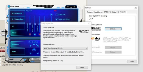

Piftuka: Hopp, visszavonom, alapbol aktiv az 5.1 DDL / DTS encoder és nem kell aktivalas SB0880-nál.
Illetve ennel a kartyanal van egy ugynevezet FlexiJack funkcio ahol ki tudod valasztani melyik jack kimeneten adja ki az SPDIF COAX jelet. Gyere at X-Fi topikba: [link]

Hanggal kapcsolatban még annyi, hogy Creative megszuntette a DDL/DTS licensz árusitasat ami real time kodolta a hangot ebbe a formatumba, igy lehetséges csak SPDIF kimeneten többcsatornas hangot atvinni. E nelkul csupan sztereó pcm hang megy át rajta, illetve nagyon ugy nez ki hogy ha ez kell akkor olyan hangkartyat erdemes valasztani ami tudja.....alaplapi integralt realtek chipek kozul van tobb ilyen (ezekhez van nem hivatalos DDL/DTS aktivalas is) és a 1220 hardveresen tudja (de ellenorizni kell hogy leirasaban megemlitik e mert 5$ a licensz és lehet sporoltak rajta) illetve Xonar kartyakbol van ilyen. Most ha nem talalok megoldast uj driverekhez (régihez van csak unlocker....) akkor lehet megszivtam mert erre akartam atallni...

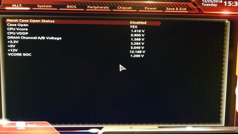

Tessék itt pár kép a szuperbiosról...
Teljesen alap fesz kijelzés a BIOS-ban:
A feszültség állíthatóságról 2kép:
Alap ahogy most megy
Ahogy lehet módosítani
Választható: Auto->Normal-> -/+x.xxx volt. SOC-nál csak és kizárólag +irányba lehet.A kétféle XMP profil:
XMP2 3000Mhz
XMP1 3200MhzA CPU beállításai:
Ezen a képen csak véletlen maradt az XMP1 3200Mhz, az egyik fotó miatt állítottam át.
CPU 1
CPU 2Ahogy a Windowsban látszik:
Windows alattRemélem így már átlátod te is a dolgot
