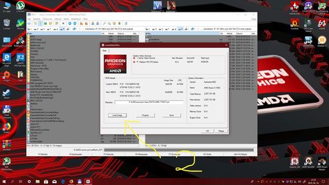

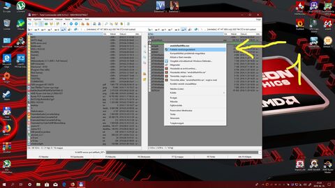

menyuskahh
Flashelni elég egyszerű.
Én GPU-Z-ben lementeném a rajta levő bios-t, majd a képernyőképeden szereplő programmal az előző hsz-emben levő romot be Load-olnám, és Program.
Ezt követően egy ideig nem válaszol, majd kiírja hogy program successful. Ilyenkor lehet restartolni a gépet.
Nekem volt már, hogy teljesen kifagyott a windows, de nem kell megilyedni, restart után minden király lesz -

amdboy
sziasztok! Segítséget szeretnék kérni. A mai napon vásároltam egy Asus rog rx 570 tipusu kártyát aprón használtan. Hazaérve ugyebár beszereltem a gépbe, az amd honlapjáról leszedtem a drájvert, de nagyon úgy tünik, hogy nem megy fel rá. Ezután megpróbáltam a kártya gyártói honlapjáról leszedni a drájvert, azzal sem ment. Végül a gyári lemezen lévővel próbálkoztam mind hiába. Az a kérdésem, hogy én szúrhattam el valamit? Esetleg módolva van a gyári bios(ha igen azt mivel és hogyan tudom megnézni?) és ezért nem megy fel a drájver? Bár az eladó szerint nem tud róla, hogy piszkálva lett volna, hiszen ő is használtan vette. Képeket mellékelek, segítségeteket előre is köszönöm!
