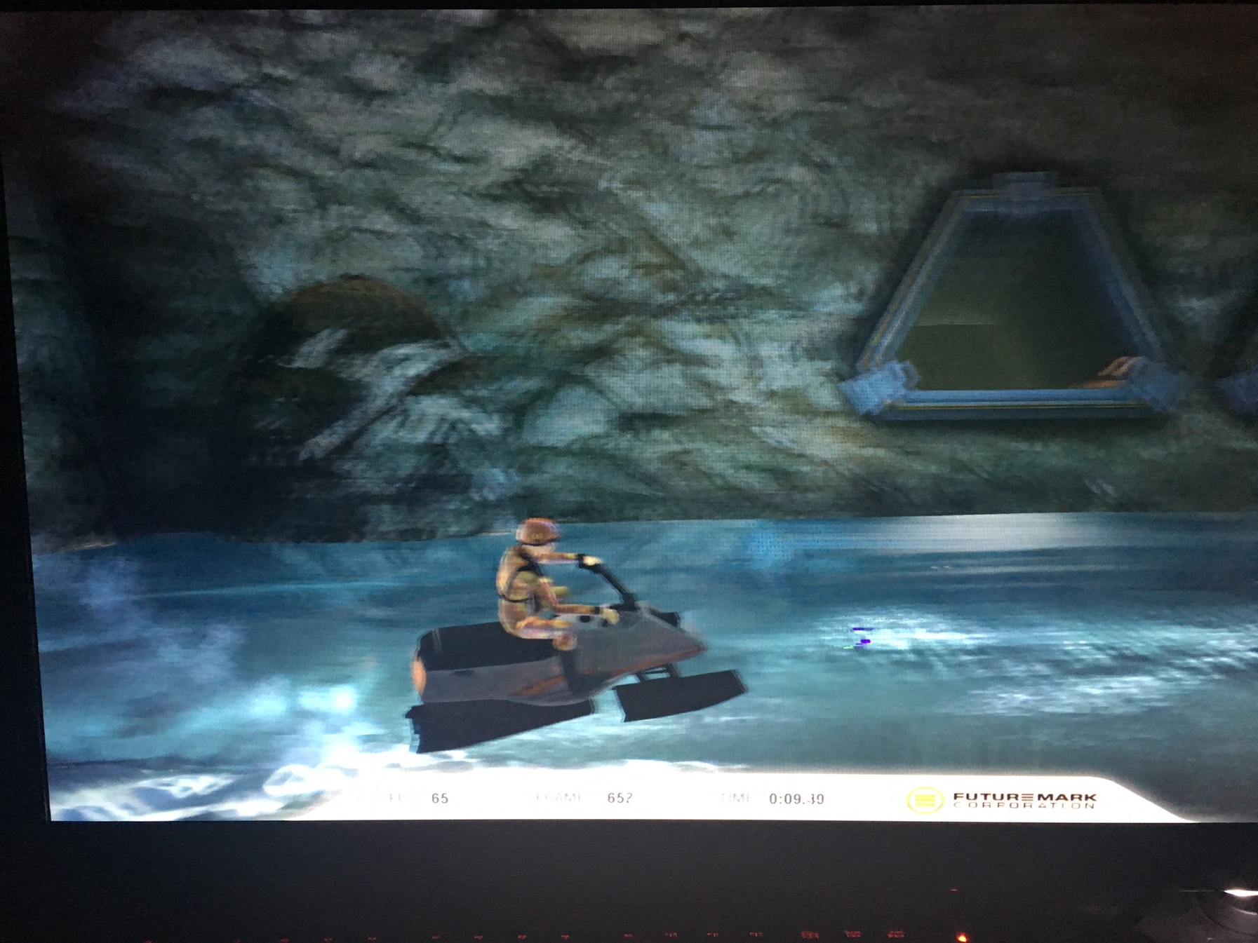

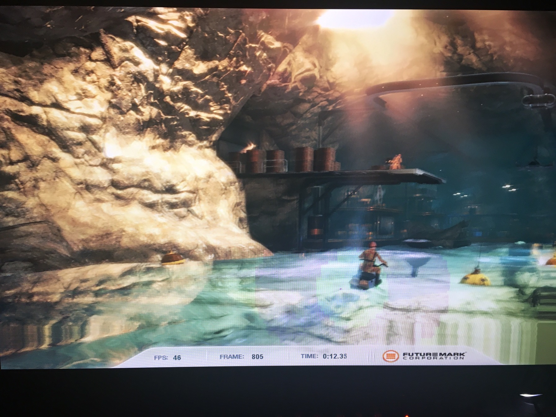

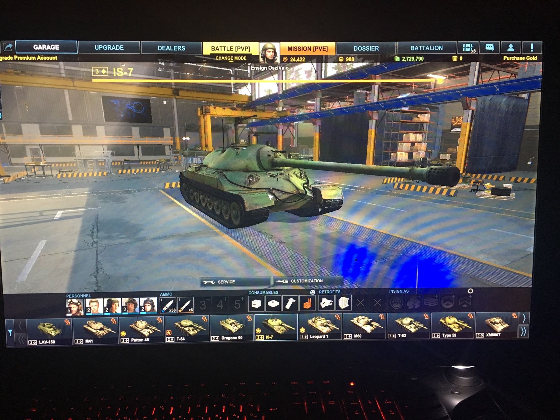

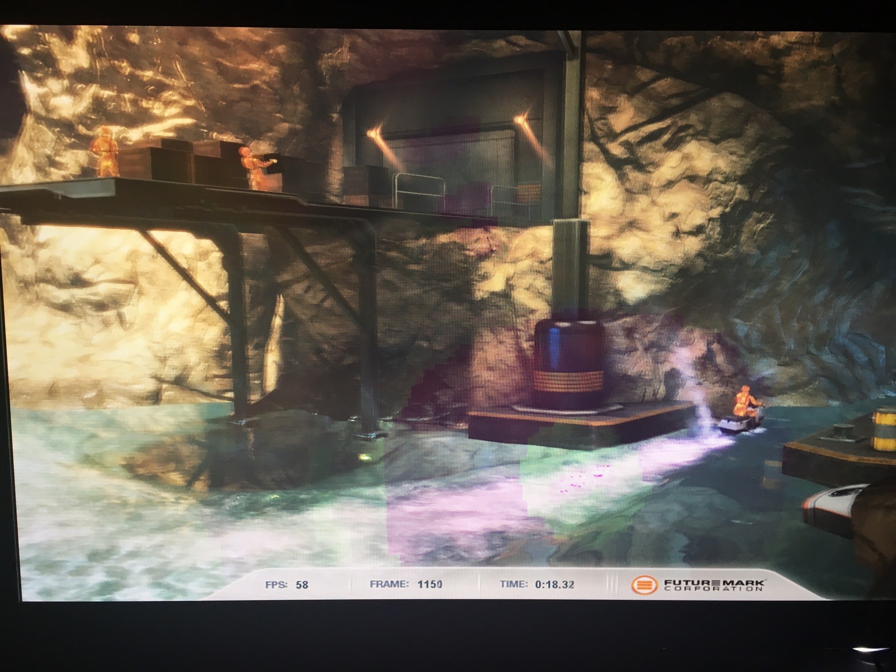

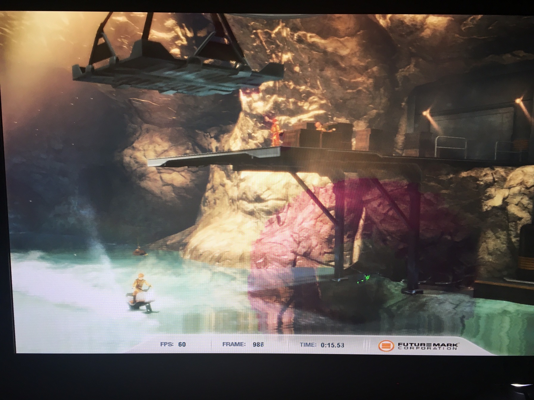

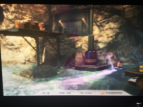

Barátom kérdése:
"Sziasztok!
Pár napja a LoL-nál tapasztaltam olyan jelenséget hogy meccs közben hirtelen fekete kép és zúgás fogad pár másodpercig aztán csak a feketeség marad és hard reset kell. Ez eleinte csak 1-2 másodpercig tartó villogó képpel kezdődött, utána már csak a kurzort láttam, majd visszajött a tálca és ez ismétlődött míg újra nem indítottam. Érdekes hogy csak a LoL-nál jelentkezett eddig, Mad Max-nél semmi nem fordult elő ultra beállításokkal sem. Régebbi driver-nél kékhalált kaptam két különböző hibakóddal, az egyik csak egyszer fordult elő. Előfordult már a képernyőn megjelent furcsa fehér csíkozódás. (Kis kockákkal kezdődött, majd egyre terjedt a kijelzőn, majd ismét a fekete kép volt a végén.) Ritkán netezéskor is előfordult terhelés nélkül.Asus Strix R9 380-as videókártyám van a jelenlegi legújabb driver-el.
Többi hardver:
FX 6300
ASRock 970 Pro3 R2.0
Hyperx 2x4Gb 1600 Mhz
Corsair vs550 (Ez lesz cserélve egy FSP Hyper M 600 moduláris tápra)A kérdésem az lenne hogy ennek lehet-e oka a viszonylag gyenge táp? Ezért is rendeltem már meg a FSP tápot. Ha esetleg továbbra is fennáll a probléma a videókártyára van garancia.
Tapasztalt már valaki hasonlót ezzel a VGA-val? Volt rá megoldás?Válaszokat előre is köszönöm!"
Képek:
(Régebbi driver-nél ez fordult elő többször)(Ez volt ami egyszer fordult elő)
