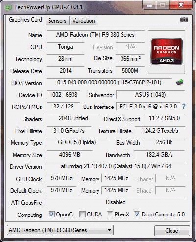

Azert annyira nem egetos, nincs semmi gond a kartyaval, csak erdekessegkepp. Peldaul az enyem is (XFX) mas mint a legtobb ami az XFX oldalan vagy akar a kulonbozo webshopoknal/tesztekben latszik. A legtobb az azokbol 990Mhz vagy esetleg 1030Mhz az enyem meg megis 1040Mhz
Nagysokara bukkant fel a TPU adatbazisaban egy olyen mint az enyem (BIOS dump formajaban). Nalad is valami ilyesmi lehet, a 380X szeria eleg vad, azt arultak az egyes gyartok amit sikerult legyartani a chip-ekbol igy tobb kivitel is van egy nev alatt.
Raymond
A kartyaval semmi gond. A problema nalad van, felreolvastad(?) hogy mit vettel. A kartyad nem a "Asus Strix R9 380X 4G", hanem a "Asus Strix R9 380X OC 4G", tehat a jobb/gyorsabb valtozat. Annal az orajelek magasabbak - 970Mhz/990Mhz helyett 1030Mhz/1050Mhz es a 2x6pin helyett 1x8pin a csatlakozo.
Szerk: a pontos modellszamot si megnezheted:
90YV0900-M0NA00 = 2x6pin
90YV0901-M0NA00 = 1x8pin -

A minap vettem egy Asus Strix R9 380X 4G videókártyát. Mindenhol azt olvasom és látom, hogy 2x6 Pin tápcsatlakozója van, de nekem csak egy 8 pines van rajta, mint a sima 380-nak.
Újonnan vettem, a GPU-Z adatok is megerősítik, hogy ez a 380X, az ereje is, de mégis bennem van valahol egy kis félsz, mivel mégiscsak aggasztó, hogy mindenki másnak 2x6 pin, nekem pedig csak egy szimpla 8 pin.
Ötletek?
A doboza is, a BIOS száma, a memória típusa, minden a 380X-et erősíti.
Valaki megnyugtatna? -

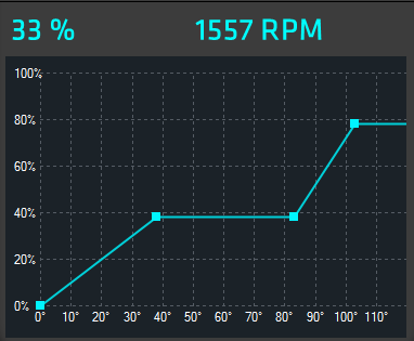

Nalam csak akkor melegszik a kartya ha valamit csinal is, idle-ben (GPU300/MEM150) nem melegszik, ott marad azon a 35-35 fokon es alapon 30% ventikkel. Engem mar 40% korul es afolott idegesit ezert igy allitottam be:
0-rol indul es 38 foknal eri el a 38%-ot ahol marad egeszen 83 fokig es csak utanna kezd emelkedni 2% per hofok sebessegel. A legtobb jateknal igy 38%-on marad, csak hosszabb ido utan megy a jobban terhelo jatekoknal feljebb, de 42-nel tobb nemige szok lenni.

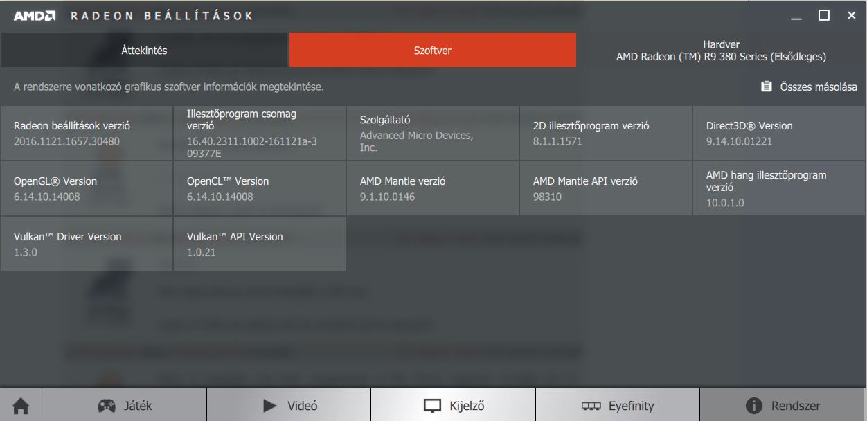

win10-64bit-radeon-software-crimson-relive-16.12.2-jan3
R9 380 4 GB G1 Gaming
ez is hibás, kilép nálam a Watch Dogs 2ből...
R9 380 4 GB G1 Gaming tudnátok mondani stabil drivert?
Nálam a 16.11.5-Nov25 aránylag jól működik.
