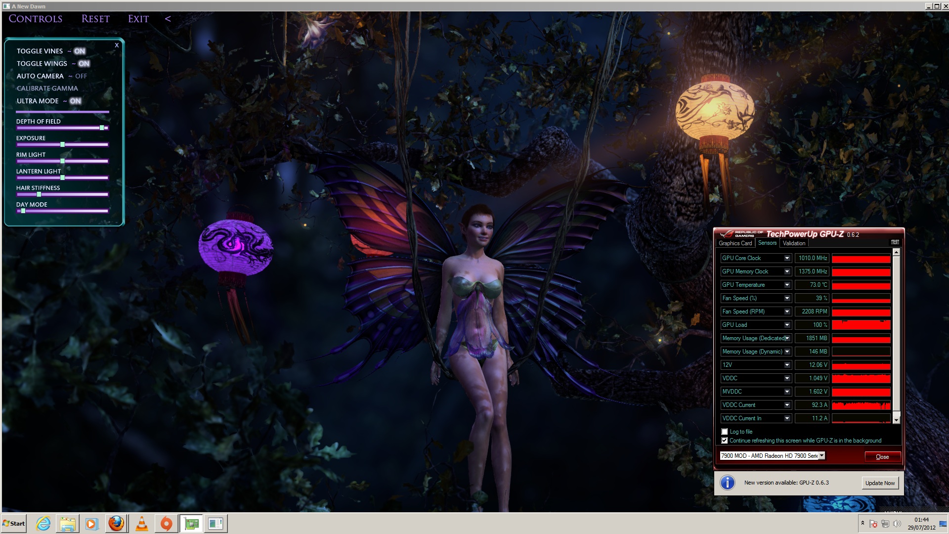

a szép sárkányos teszted szépen terheli a vga-t de a prociból max 1 szálat használ... ismételd meg a fasza mérésedet egy linx, és egy sárkányos tesztel...
De azért kösözönm hogy fáradoztál! Ezen kívül nem egy több gpu-s rendszerem volt... ebből egy tx850-et egy 580 sli kifekttetett... hogy miért? mert tartós használat mellet melege lett a tápnak... azóta volt 7970 cf-em 680 tri-m és mindezt egy 1kw-os egységgel hajtottam... A vantól nem kell félni, és nem szabad kicentizni a tápot, kell lenni tartaléknak... plusz neki lehet több a vinyója, több a ventije bla bla bla... ez mind számít

Akkor cafold meg a keszitett videom, hogy mi nem stimmel: 7970 @ 1100/1600 @ 1.1v A processzorom TDP-je 95W Intel szerint, es legyen huzva az Ivy allitasod szerint 150W(1.4v-tal elhiszem hogy lesz annyi), azaz a teljes tenyleges fogyasztashoz meg hozzaadok 50W-ot, meg igy is ~280W lesz a gep fogyasztasa egy tuningolt procival, es egy tuningolt VGA-val. Ez VALOS hasznalat, Furmark alatt tutira tobb lenne ~50W-tal a fogyasztas, viszont olyan terhelest soha nem fog kapni a VGA
Elnezest a minosithetetlen minosegert

Kicsit megizzasztottam a DC2-est: [link]
29 fokos szobában, zárt házban.
Játékok alatt max. 100-102 fok a VRM.
