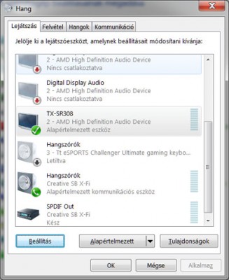

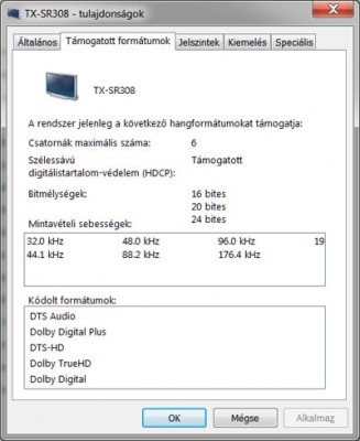

Szia
Thanks, mind a két problémámra megtaláltam a megoldást, a két hátsó hangszóróm azért nem szólt, mert az erősítőn be volt kapcsolva a második zóna, (+ 2 hangszóró ami nálam nincs bekötve), a másikhoz meg találtam egy meghajtóprogramot, ami közös a TV és erősítőmhöz: Panasonic TX-P42GT20E - ONKYO TX-SR308.inf
Ezután elérhetővé vált a 7.1-es surround is, és működik a DTS-HD MA és a Dolby TrueHD is!
Enclave
Ilyesmivel én nem nagyon foglalkoztam de itt az áll,h. ha a hanggal van gond, akkor az driver probléma, a hozzászólások szerint előbb mindent el kell távolítani, (nem csak a CCC-t! hanem "Amd high def. aud. dev.", stb-t is, ha jól értelmezem) majd utána a hanggal kezdeni (ezt nem tudom hogyan) végül a CCC-t felrakni,h. megfelelő driverek kerüljenek fel.
Valahol még mintha a hangszóró beállításokat írták volna,h. meg kellene nézni, nincs-e 2.0-ra állítva 5.1 helyett. (nem tudom,h. az "Amd high definition audio device" eszköznél lehet-e ezt állítani)... -

Egy kis segítség kellene, az a problémám, hogy vettem egy HD7970-es videokártyát (Gigabyte GV-R797OC-3GD), és a HDMI hang kimenete nem működik megfelelően.
12.3-as Catalyst van telepítve, 5.1-es erősítőn keresztül (Onkyo TX-SR308) megy a TV-hez.
A hangszóró beállításainál ha tesztelem, a két hátsó hangszóró hangja is a jobb és bal elsőnél szólal meg. Másik probléma, hogy a DTS-HD MA és Dolby True-HD sem megy át rajta, pedig a tulajdonságok szerint támogatja. (Csak sima DTS-t ír ki az erősítőm)
Azt hozzátenném, hogy előzőleg HD6970-es videokártyám volt, és tökéletesen működött mindez.
Többször is újratelepítettem, régebbi driverrel is, leválasztottam, eltávolítottam, de semmi nem segített. Gyártó honlapjáról letöltött driverrel sem működik.
Ha valakinek lenne ötlete valami megoldásra, szívesen venném. -
