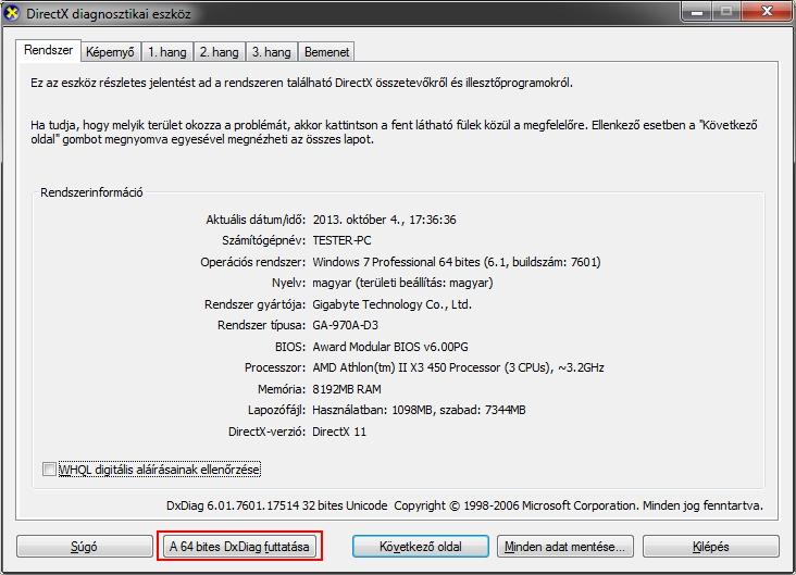

Közbe utána olvasgattam, ahogy nézem nem sokan tudják a dxdiag mi alapján írja azt ki, szal nem kell vele foglalkozni és kész!

Steelmanus
Steelmanus #15877 üzenetére
Na atallitottam hogy a W7 kezelje a virtualismemoriat, de igy is a dxdiag csak 747 MB--ot ir ki, ennyit a dxdiag-rol.

Ma jött meg a Sapphire 7770-es kártyám.
Van egy dolog amit nem értek:
Eddig HD 3870-em volt (512 MB DDR4)
Ha windows-on belül előhozom a dxdiag.exe-t (ami a gép adataid írja ki) akkor a képernyőnél összes memóriára azt írja, hogy 749 MB
A 3870-nél pedig 2289 MB ot írt. Azt hittem a mostanimnál többnek kellene lennie. Tudja valaki, hogy ez mist akkor mi?
Egyébként az új kártyával a Most Wanted Full HD mindent maxra húzva, minden bekapcsolva úgy megy mint a 3870-el ment Full HD minden low-on, amit lehetett kikapcsolva. -
