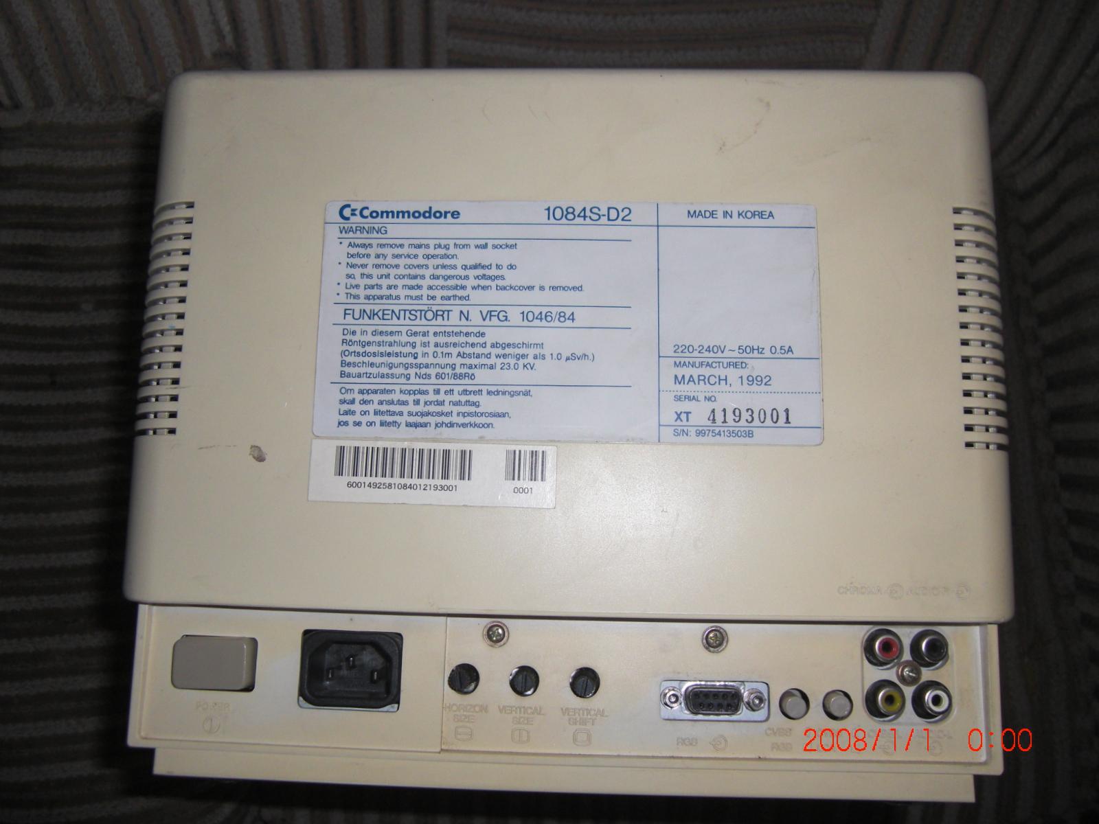

Amit Te linkeltél, azon van, ezen pedig nincs. Sebaj, hátha így is használható lesz valamire
Ha nem, szerintem meghirdetve minimum ugyanennyiért azonnal elmegy. Ha nem, hát max. kiállítási tárgynak sem utolsó, mint Commodore monitor
Vagy akár Commodorhoz eleve nincs is normális megjelenítőm.

Exian: Így is van, ha működőképes, ennyiért nem kell gondolkodni rajta, mondjuk pont a TTL/Analog kapcsolót nem látom rajta, pedig későbbi verziós (D1 vs D2), lehet máshol van rajta, vagy talán már automatán érzékeli, hogy digitális vagy analog cuccra van kötve. -

Mondjuk a hátuljáról is egy konkrét kép jól jönne, hátha volt több revízió is, nemcsak amit itt nagyhirtelen találtam.
Fenyő
Ha van hozzá 9 tűs csati (egy 9 tűs soros hosszabbító kábellel + egy apa-apa fordítóval van egy CGA moncsi nálam is megoldva) akkor bőven megéri (CGA/EGA monitorok már nagyon-nagyon ritkák, drágábbak bármilyen VGA-nal, 3-5 ezer körül is el lehet kérni értük), szóval csapj le rá.
Szerk; most böngésztem képet hozzá, tényleg van 9 tűs kimenete és TTL-be is lehet kapcsolni, szóval annyiért ajándék. -
Exian
1000 Ft-ért kínáltak nekem egy ilyet: Commodore 1084S monitor
Megéri?
PC-re hogyan tudom rávarázsolni? Ha minden igaz, van rajta 9 tűs csati. Ha van CGA kártyám, az megtudja hajtani? Illetve, ha jól látom, RCA bemenet is van rajta, így akár TV-nek is használható STbox-szal?
