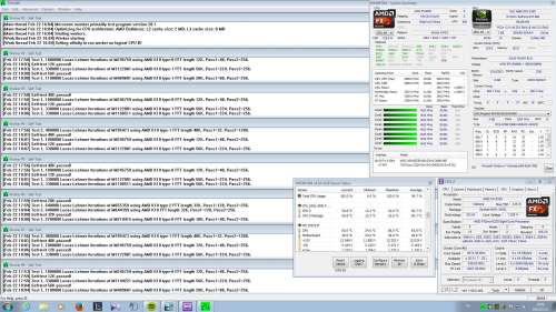

Nos, mivel megint nincs szerkesztés lehetőség, új poszt:
Egy komplett maxon futtatott IBT után ezt sikerült kihozni.(CPU Package: max 50.3C° , CPU max 66C°)BIOS:
- AI OC tuner: manual
- CPU ratio: 20.0
- Turbo core: kikapcs
- CPU bus freq: 200
- PCIe freq: 100
- mem freq: 1333 (alapon hagytam, de szerintem ezzel a feszel és időzítéssel nyugodt szívvel felrakom 1600-ra)
- CPU/NB freq: 2200
- HT link speed: 2200
- CPU és PCIe spread spectrum: kikapcs
- EPU power saving: kikapcs
- LLC: mind2 ENABLE
- Offset mode sign: - jelecske
- CPU Offset Voltage: 1.308V
- CPU/NB Voltage: 1.200V (alap)
- DRAM Voltage: 1.500V(alap)
- RAM időzítés(képen is látható): 9 9 9
- CnQ: allways enable
- C1E: enable
- minden más disable advanced/cpu-ban.A kérdés, hogy merjek e lejjebb menni a CPU fesz-el, vagy valamit még állítanom kell-e, vagy maradhat így, s várhatóan stabil marad nem úgy mint az eddigi beállításaim(nem úgy mint az eddigiek, mert ott mind fagyi:> ) ?

MrM94: linxen kell valamit beállítani vagy csak letöltöm és start?

LLC maradjon Enableden.Van aki prime95 small FFT re eskuszik,en azt nem szerettem.En linxet hasznaltam.Nalam az elohozta a hibakat.Ha jatekban fagy akkor adsz meg neki egy kis feszt...Ezek a fajta programok nem mondjak meg 100% ra hogy stabil e vagy sem.Futtathatsz 3D mark Vantaget.Ha ott atmegy,jatekban is atfog menni.
Az a gondom a manual-al , hogy ott nincs ugyebár olyan beállítás, hogy ne fusson mindig a processzor max órajelen stb. (bár lehet én vagyok csak tudatlan.) LLC-re kitérve, nekem sima R2.0 lapom van ezért csak AUTO-DISABLE-ENABLE van, és enable-n használtam eddig.
UP: Stabilitás tesztre, melyik program a legjobban ajánlott stb? Én eddig Prime95-t és IBT-t használtam, álltalába 15-20 - 15-20 percig fejenként , ha stabilnak tűnt akkor mind2-t hagytam pár óráig, stabilnak tűnt, minden okésnak, s szimpla játék etc. közben kifagytam.

marquuard
Hoppácska.
Baszki, valami van. Van egy folyamat: updateSurfastic.exe, és utilSurfastic.exe.
Múltkor mintha emiatt ugatott volna a Kaspersky. Bezárom, lemegy 1,4GHz-ra, pár másodperc után megnyílik magától, és megint 3,5GHz. Hogy a francba tudom kiiktatni? Használja is rendesen a processzort.
Ha ez sikerül, megkereslek és lábat csókolok, már kész ideg vagyok.
