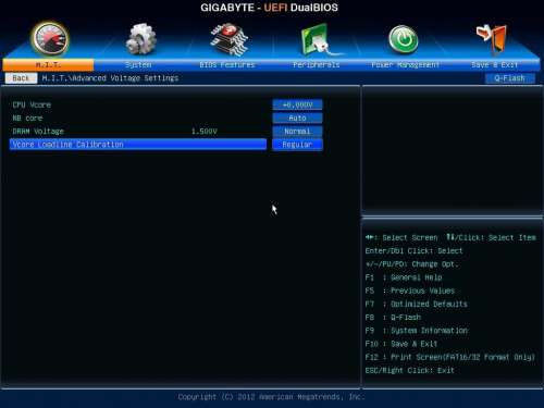

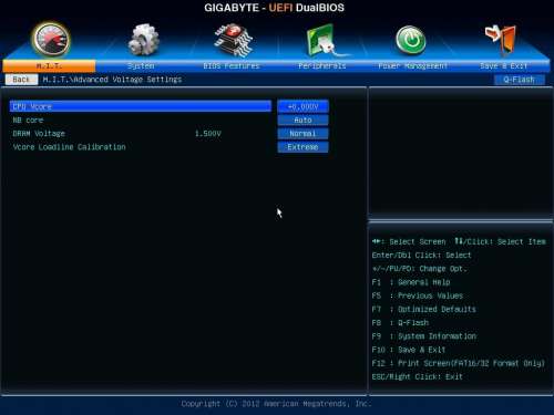

Mit gondoltok 1.45mV sok egy FX6300-nak 24/7-be 4300Mhz mellett?
Prime alattt (In place large FTT-el) félóra után,a max hőfok 62 fok volt 23 fokos szobában
IBT alatt pedig ( Maximum stress volt állítva) 63,5 fok volt a maxJelenleg egy TX3-al hűtőm,amin 2db 9cm AC hűtő van,de le lesz cserélve
Amúgy ahogy néztem kikapcsolt LLC-el,ugye mert a 970-es lapoknál,csak ki és bekapcsolni lehet,össze-vissza dobbálta feszt,HW Infoval néztem,addig bekapcsolt LLC mellett folyamatosan 1.45mV-ot kapott a proci.
Sajnos hogy stabil legyen,nagyon sokat.
Kikapcsolt LLC mellett egyébként,nem tudom hogy érdemesebb hagyni,bekapcsolva folyamatosan 1,45mV a proci Vidje
szerk Sajnos ez egy ilyen példány,de pl játékok alatt egyébként olyan 1.38-1.4mV-ot kap a proci bekapcsolt LLC-el,csak prime és IBT alatt többet,de akkor sokkal

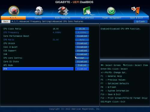

Nicoolas
c1-c6 ezt kifejtenéd mer már gondolkodni sem tudok
apm windowsba kikapcsoltam biosba apmnél minden disable.
porto1992
Nicoolas:
ha van apm mode azt is tedd disabled meg minden energia takarékos modot c1-c6 . az alaplapod elég régi chipsetre épül, pontosabban k10 es alaplapokéra ami nem éppen jó környezet az fx eknek de azért eldöcögnek benne . szerintem ha ezeket ki kapcsolod amiket írtam jó esetben is 4 ghz lesz a max óra jel amit majd eltudsz érni dtabilan prime 95 futtasd legalább Small FFT módban legalább 40 -50 percet hogy stabilnak lehessen nagyjából nevezni . közben nyisd meg a feladat kezelőt és figyeld hogy végig 100 % on pörög e a használat ha ez esetleg 10 vagy akár 20-25 perc alatt ez alá esik akkor már az egyik vagy több mag hibázik. -

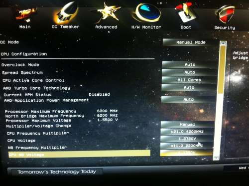

Nicoolas
600W chieftec táp zsír új
8giga ram
m5a78l-le alaplap 4 hónapos biossal
fx8350 zsír új
r9 280x vga zsír új
ésatöbbi
win7 64bit1.38vcore
4,2ghz
21x szoró0fagyás akármennyire húzom, a probléma ott kezdődik ,hogy prime95nél futtatás közben 100% processzor használatnál leesik a mhz 1400 környékére és 0,9 környékére a vcore
majd vissza.Hőmérsékelt alapon 20-24 fok környéke,játék közbe kb. 35-40 coolermaster hyper 212 evo.Nem akarom elkapkodni a dolgot és új alaplapot durrantani a cucc alá amíg nem 100% ,hogy az a gond.
Windowst meg se próbáltam újratenni mer elvileg az nem lehet problem.(ma azért kerítek rá sort)
A turbo cucc kikapcsolva biosba
c and q kikapcsolva
vcore belőve 1.38
....................Kigyogytam az ötletekből -

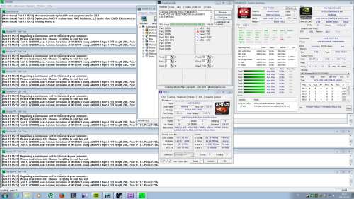

Crondore
Over567 #40725 üzenetére
FX8350:
4.5
1.392
CPUmax 60
CPU kupak max 654.7
1.428
CPUmax 63
CPU kupak 73!!!!!!
Itt már a K2 max CPU terhelés alatt átmegy porszívóba, lehetne használni, de minek?Egyébként egy 6870/6850 crossfire -t szolgálki 4.5 is vga limites.
Alaplap : ga-990fxa-ud5
Memória 2*4 GB khx1600c9 1866-on járatva megy 2 felett is de az időzítések miatt a sebesség növekedés elhanyagolható.Egy samsung 840 evo-val szárnyal a rendszer... 4.5 -ön is.
4.5 és a 4.7 között nem éreztem az én felhasználói szokásaim mellett számottevő különbséget.4.5-ön beton stabil, eddig nem volt gondom pedig nyúzom bf4 -el is... más játékok alatt sem hibázik. Amúgy általános felhasználás, net, szövegszerkesztés, alapszintű képszerkesztés stb.. ilyesmi.
q9650 ről váltottam az is ment 3.8 -at a k2 -vel. Ott csak majdnem volt vga limit. épp hogy nem hajtotta ki a vga -imat.
Teljesen elégedett vagyok - kimondottan szeretem a gépem, még annyit hogy oem prociként vettem a fx8350-et 40-ért, mert a k2 adott volt...
