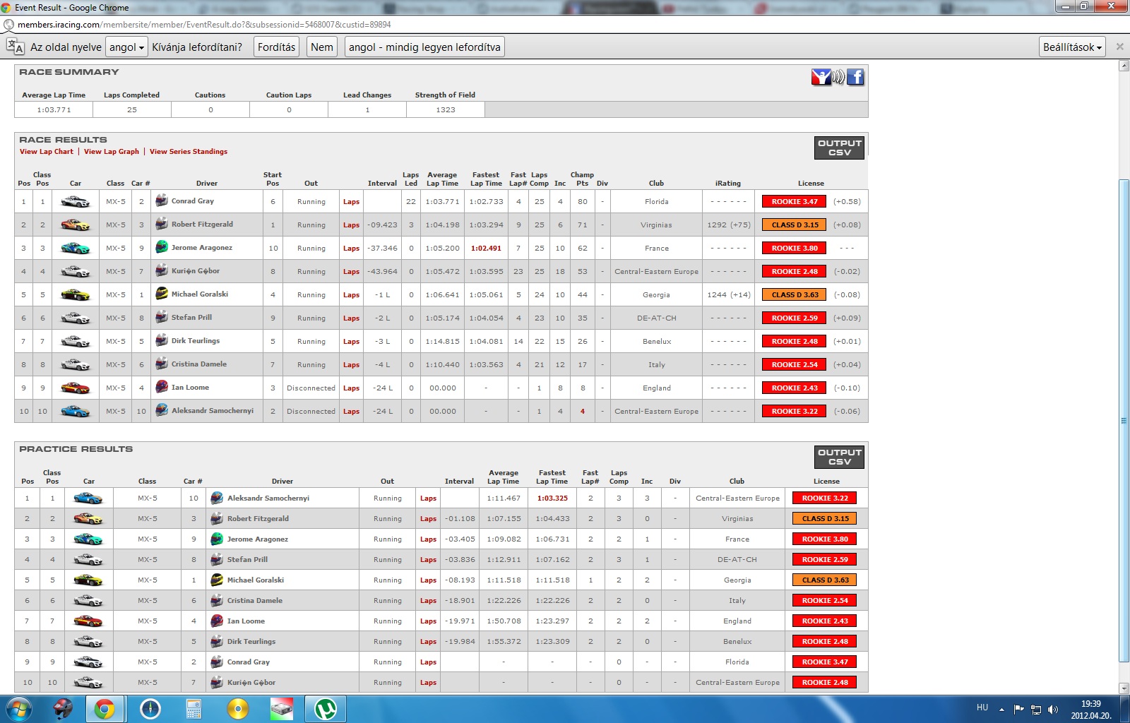

Azt hogyan deríthetem ki, h. szankcionáltak-e? Mondjuk 2.5-ről indult a mit tudom én mim, verseny után pedig 2,48 volt. Lehet, h. a kocc miatt?

iRacing nagyon durván büntet szinte minden érintkezést. Néha még röhejesen durván is. Karosszériás autóknál egy kis pofozkodás simán beleférhetne, de itt még csúnyán se szabad nézni
