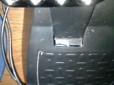

Hát nagyon remélem, hogy azért kértek fényképet, hogy megnézik és küldenek egy pedálszettet, mindenféle visszaküldözgetés nélkül.
Mellesleg megjegyzem, hogy a kormány lefogató műanyag villa egyik szára is elrepedt félig, de az nem érdekel, mert tart, ha meg leszerelem legközelebb a kormányt, majd megragasztom. Mindenesetre érdekes, hogy megint a műanyag egy gyenge pontja.
Nagyon rideg anyagot választottak, nem elég rugalmas.
Pedig amúgy nagyon szeretem a kormányt és főleg a pedált. nagyon jól érezhető és pontosan adagolható, csak ne lenne ez a anyagminőség hiba.Az a szar, hogy F1 2011 -es Ligázok, és nagyon hiányzik a pedál. Most úgy mentem, hogy a váltófülekre tettem a féket meg a gázt, de így sajna ABS-el és TC-vel kell mennem.
Ha meg vissza kell küldeni az egész kormányt, akkor meg sehogy nem fogok tudni menni.Mindenesetre még a beszállító nem válaszolt, így még nem tudok semmit, hogy mi lesz.
Szerk.: Ha nem cserélik, akkor megpróbálok írni közvetlenül a Thrustmasternek, ha az sem jön be, akkor megpróbálom megragasztani, később meg maratok egy új kart acélból vagy alumíniumból.
Mindenesetre ha nem lesz csere, azért a youtube-ra teszek fel vidit a törött pedálról, legyen már fent ilyen vidi is, had örüljön a Thrustmaster.
