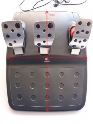

szacsee
seawolf570 #8425 üzenetére
Hasonló méretet kérhetnék a kormányról is, ha megkérhetlek?
Teljes szélesség, lefogatók távolsága egymástól és a fentről nézett magasság (oldalról mélység) érdekelne.
Köszönöm szépen! -

Egy gyors kérdésem lenne a G25/G27 tulajokhoz.
A pedálsor gyári műanyag tartója milyen széles és magas fentről nézve?
Jelenleg DFP-m van, viszont, ha előbb utóbb megadná magát váltanék, viszont a cockpitet szeretném G25/G27 kompatibilissá tenni.
Válaszokat előre is köszönöm! -
