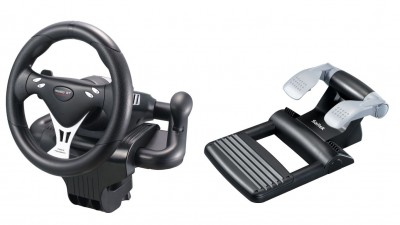

Ha tényleg nagyon kevés pénzed van rá, akkor csakis a Saitek jöhet szóba. Vagy a R440-es amit Lipido linkelt, vagy egy R660 GT. A Saitek-et 10 alatt megúszod, és ez az utolsó amit még meg szabad venni. Nekem volt egy R660 GT-m és nagyon jók róla a tapasztalataim. Erős motor van benne és 27cm-es a kormánykerék, ami nem mondható kicsinek. Gyárilag szinte minden Saitek kormánynak van egy kis lötyögése, de ez nem zavaró, és elég vaskos a tengely, tehát nem fog a kezedben maradni. Függesztet pedáljai vannak amitől páran idegenkednek, de nagyon kényelmesek, és optikai érzékelősek, nem potméteresek. Egyetlen hátránya, hogy csak 180 fokot fordul, de az említett játékokhoz elegendő ha jól beállítod. Jelenleg a PH-n nincs eladó 660-as, de ha beírod a Google-be, és csak a Magyar oldalakat nézed, biztos találsz valamelyik hirdető oldalon eladót 10 alatt. A különbség a 440-hez képest csak a kormány karikában van, a többi ugyanaz.
Itt egy kép róla:
