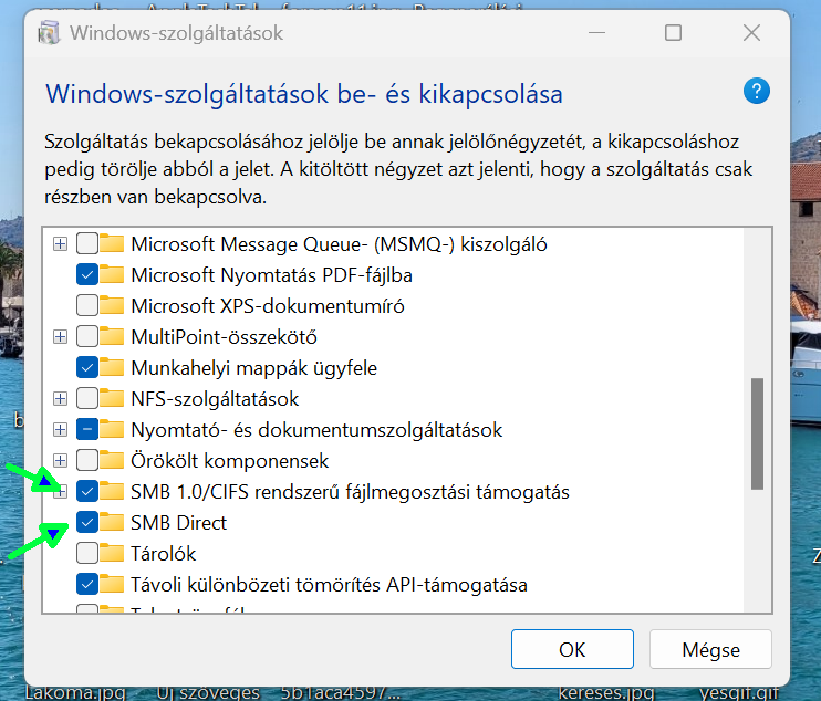

Beni2360 #18889 üzenetére
Köszi!
De persze így próbáltam ... sokadik Zidoom. De nem működött. Úgy hogy az egyiket levettem, amivel működött, a következővel nem.
És ahogy írtam a Windows szolgáltatások között kellett az SMB szolgálttást újra tenni. Pedig ez be volt kapcsolva, hisz akkor korábban nem működött volna.
