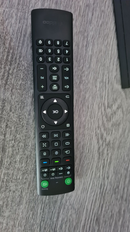

Vhiktor #18753 üzenetére
Az anyaghasználata sokkal jobb mint a gyári távnak amit a Z9X-hez adnak, keskenyebb és vékonyabb is, így sokkal jobban illik a kézbe.
A gombkiosztás egy kicsit más (illetve valamivel több gomb van rajta), de ez nem probléma.A bluetooth kommunikáció miatt vettem. Utálom az infrát.
Ami nagyon jó, hogy amint kézbe vesszük azonnal bekapcsolódik a háttérvilágítás rajta, ami egyébként sokkal jobban látható mint a gyári távon. A gombok textúrája is jobban tetszik.
Összességében a V12 mellett a gyári Z9X távnak erősen gagyi kínai szaga van.
Nekem megérte a kiadott összeget.
