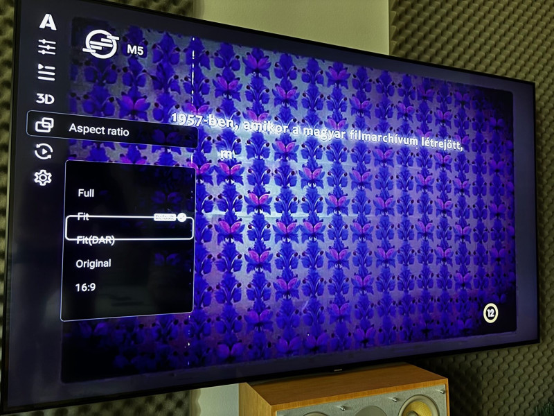

ugyanaz. az aspect ratio állítgatása semmit nem változtatott, ezen a bug-on:
el van csúszva a kurzor. itt pl, ha enter-t nyomok, konkrétan, a Fit(DAR) -ra nyomok.. tehát az egyel lejjebb levőre nyomok akkor entert
tiszta gáz. és ez a legutolsó fw felrakása óta van nálama főmenü oké, almenübe ha belelépek, akkor van egy féllel elcsúszva az egész sor

nálam a legfrisebb fw felrakása óta, lejátszás közben ha setup-ot nyomok, lejjebb vannak csúszva az almenük, ill. maga a kurzor is.. másnál is van ilyen gond?

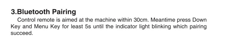

Szia! Köszi, segítettél, mert előtúrtam egy usb egeret és azzal tudom irányítani. Már csak azt kellene megtalálnom, hogy lehet-e újrakonfigurálni valahol a távirányítót. Feltételezem, hogy ha nem ment tönkre benne valami, akkor azzal megoldódna a probléma. Viszont nem találok erre lehetőséget.
Amit írtál korábban az ennél a távirányítónál nem működik. Egy komolyabb zidoo leírásában megtaláltam ezt a részt:
Viszont az én távirányítómon hiába nyomom a kör lefelé gombját és a menü gombot egyszerre, nem történik semmi. A zidoo z10 pro távja annyiban különbözik a leírásban lévőtől, hogy azon nincs a page és hangerő gombok között a további 3 gomb. A z10 pro leírása pedig nem tartalmaz a távirányító párosításával kapcsolatban semmit.
A táv hátulján csak a távirányító tanítására ad instrukciókat, mikor a tv távjáról áttanítasz pár funkciót.
Köszi, ha még eszedbe jut valami!
szerk: közben eljutottam az android beállításokban a bluetooth beállításokba. Működik a bluetooth, mert látja a szobában lévő xiaomi hőmérőt
viszont ott a távirányítót nem, szóval úgy nem tudom csatlakoztatni
Üdv! A probléma a következő. Zidoo Z10 pro lejátszó, most került hozzám. A lejátszót hátsó gombbal bekapcsolom, rendben indul, azonban a távirányítóra nem reagál. A távirányító működik, világítás megy, a kamerával ellenőriztem, az IR is működik, de hiába nyomok bármilyen gombot, nem csinál a lejátszó semmit. Korábbi tulaj 2 héttel ezelőtt ezzel a távirányítóval használta.
Sajnos az appal nem tudom irányítani, mert ahhoz telepíteni kéne, de az ugye nem megy anélkül, hogy el ne jutnék a QR kódhoz, amit be kéne olvasni vele.
Esetleg van ötlet még, hogy mit tudnék kipróbálni. Köszi! -
