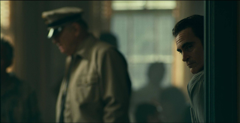

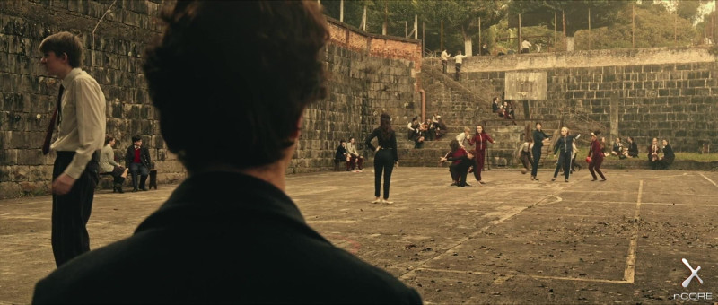

Mondjuk szerintem ez pont termeszetes. Meleg feny, kis megvilágítás. A színekkel a filmekben érzéseket váltanak ki, van olyan szin ami nyomasztó, félelemkeltő, míg más szín vidámságot, szeretetet sugároz. Külön szakma van ami ezzel foglalkozik, és ezeket használják is a filmekben. Amelyik film nem tetszik azt nem kell nézni, ez a legegyszerubb megoldás.
Ha egy ilyen jelenet alapján elkezded állítgatni a tvt, hogy kékes legyen, akkor más film meg túl kékes vagy éppen zöldes lesz. Egy helyes beállítás van csak. Aztán onnantól kezdve meg ízlés kérdése hogy kinek melyik film kepvilaga jön be. Aláírom hogy, vannak nagyon elcseszett kép képvilágú filmek.

Az elmúlt 1-2 évben rengeteg filmet megnéztem, és a mostani filmrendezők félnek a fénytől? A mai filmek 80%-a éjszaka, sötétben, gyertyafénynél, barlangban, pincében stb. fekete helyeken játszódnak, hogy a néző még véletlen se élvezzen semmit a látványvilágból. Nem beszélve erről a mostanság divatos sárga szűrő alkalmazásáról is. Szinte semmi természetességet nem tartalmaznak a filmek. Remélem ez csak egy korszak a filmkészítők részéről, és egyszer elhagyják ezeket a sötét jeleneteket. Más is észre vette ezeket, vagy csak én vagyok ilyen?

Nem tudok zöld ágra vergődni a DV-vel és a HDR-el. Kölcsönzőből a Madness sorozat megvan normál 1080 és DV HDR 1080 verzióban is. Utóbbi van, hogy elindul, normál színekkel, amik jóval fakóbbak, mint a sima 1080 verzió, van, hogy az egész képernyő zöld, vagy kék háttér fényben úszik. Elképzelhető, hogy ezek a Netflixes DV HDR-ek nem az "igazi" kódolásúak, és hagyjam is a francba őket?

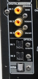

gulyasa
RockCNC #19223 üzenetére
Az elmélet már ott megbukik, hogy az erősítőkön nincs optikai kimenet.
Pontosabban:
Az erősítőkön optikai bemenet van, ott csak digitális audio jelet fogad, kifelé nem továbbít semmit.
A tévéken pedig optikai kimenet van, amin csak digitális audio jel megy ki. Azon nem fogad semmit. -
