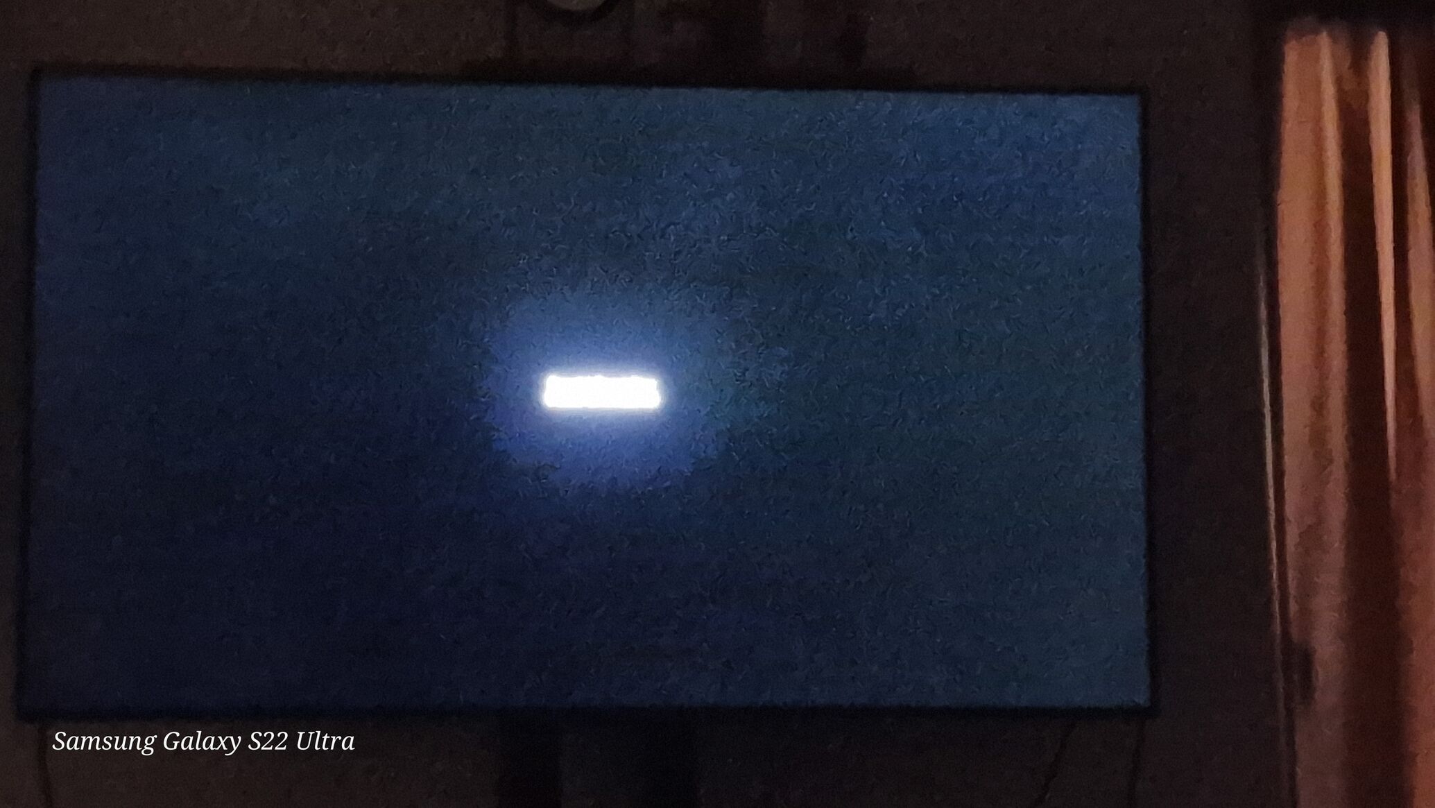

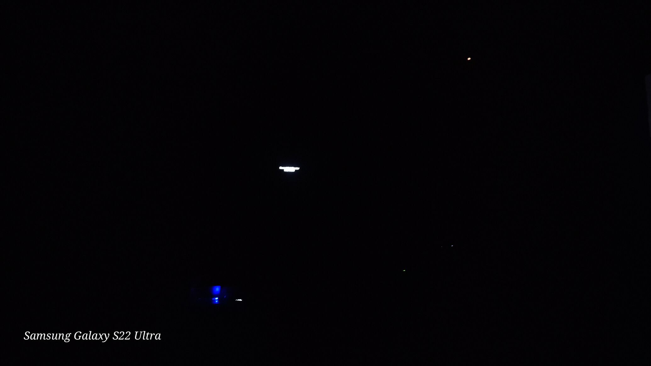

szkutyi
Erre van valami megoldás?
Tcl c835 és zidoo z9x.
Egyik dolby vision tartalomnál gyakorlatilag mintha local dimming megszűnne, masiknál minden klappol...
Amelyiknél nem stimmel: secret invasion dovi-hdr h265 3.47gb
Ahol stimmel: interstellar IMAX hibrid remux dolby vision 63gb
Miert van ez?válogat a zidoo?vlc lejátszotta hibátlanul mindkettőt...
Linkelem a képeket...
Zidoo által a tömörített: [kép]
Vlc által a tömörített: [kép]
Zidoo által remux: [kép] [kép]
Köszi. -

powerup2 #17348 üzenetére
De amúgy ha LLDV-ét használ az ember akkor a tone mappinget nem a tv kezeli hanem a lejátszó ami nem feltétlenül jó max akkor ha tv a lejátszót használva van bekalibrálva. - viszont Zidoo esetében a tv-led hibás, először a Zidoo feldolgozza az RPU-t majd úgy küldi tovább a TV felé, ami megint feldolgozza, és így 2x kerül feldolgozásra.
