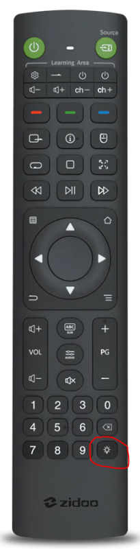

Ahogy megmozgatom a távot, bekapcsol rajta a világítás. Nem kellett állítani rajta semmit.
Beni2360
bigacsiga962 #17790 üzenetére
Az előző távon is betanitás után eltűnt a háttér világítás, ott olvastam, miértje valamit rosszúl fejeztem be.

Turbo73
bigacsiga962 #17786 üzenetére
Legalsó jobb gomb

Egyáltalán "világítós" távirányítót adtak hozzá?
Beni2360
Gratulálok ha már elsőként kézhez kaptad az új SOC-l szerelt boxodat. Majd kérünk tapasztalatot az új gépről.
Nincs a táv hátán valami címke? Ott szokott lenni utasítás.

Zidoo Z9X pro távirányíton világítást higy lehet aktiválni?

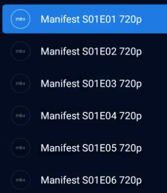

Pont az a probléma, hogy nem hajlandó újra beszkennelni.
Ahogyan itt látható, hogy 20/22.
Ha tovább megyek, egyszerűen nem látszik a fájl listában (fizikailag és az MC-vel is ott van)
Nekem a 2-es és a 6-os epizód nincs ott. Így nem tudom manuálisan frissíteni. A képeket utólagos engedelmeddel a videódból tettem be. -

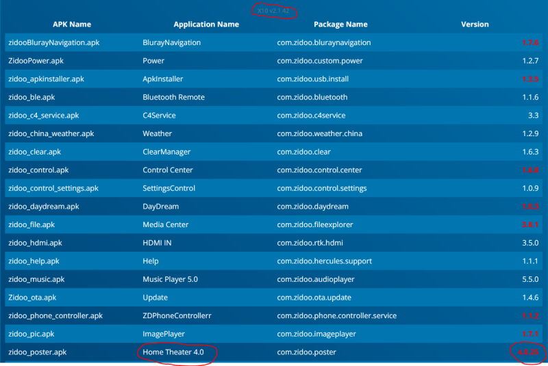

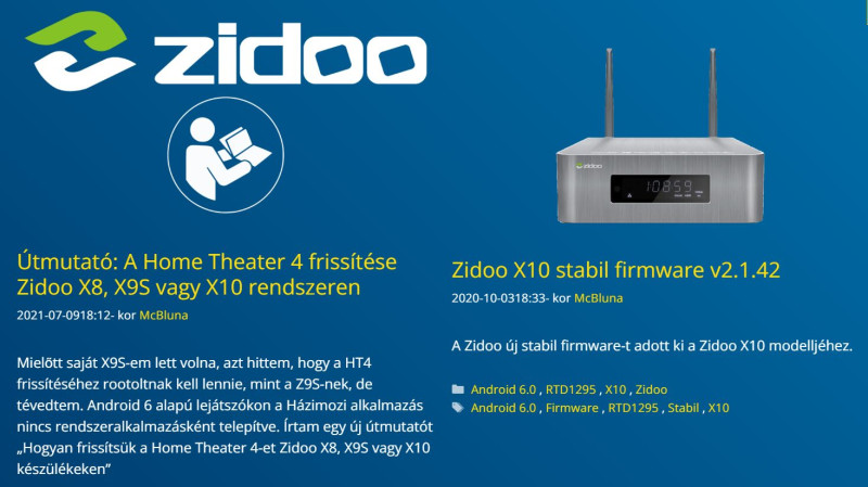

Nem tudom mit honnan töltöttél le de az általad emlitett https://www.mcbluna.net/ oldalon ez található, vagyis nincs az fw.ben HT 4-s. Mellette írja, hogy lehetséges rá frissíteni. Valami gubanc van a HT-ben nálad.

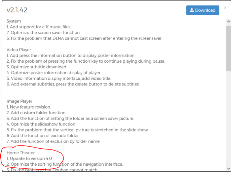

Igazándiból frissítettem a legújabb gyári fw-re. Azzal együtt feltelepítette a HT4.0-át is. Semmi mókolás nincs. Egyedül az időjárás app nem működik. Bár mindez sajnos nem segített az eredeti problémámon, hogy nem látja a véletlenül az app-ról törölt (fizikailag meglévő) fájlokat.

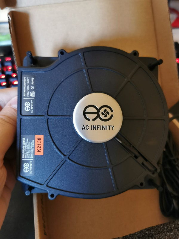

Nekem folyton megszakította a filmeket. Ha visszábbvettem az igényekből, és YUV420-ba tettem, ritkábban szarakodott, de még így is előfordult.
Két ötletem volt: másik tápegység és hűtés. A hűtőpad előbb jött meg, így azzal kezdtem. Kiszedtem azt a hitvány vékony kis bénaságot, ami a SoC-on volt és az egészre rátettem egy vastag hővezető padet, a CPU részre duplán. Visszanyomtam rá a hűtőbordát, kifújtam levegővel az egész nyákot (tök tiszta volt, ezen meglepődtem), majd összeraktam. Azóta jó, meg sem reccen.
Nagyobb teljesítményű tápot végül ki sem próbáltam.
Nyomtam hard resetet is előtte, az nem segített. -
