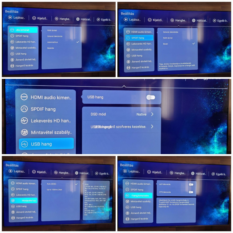

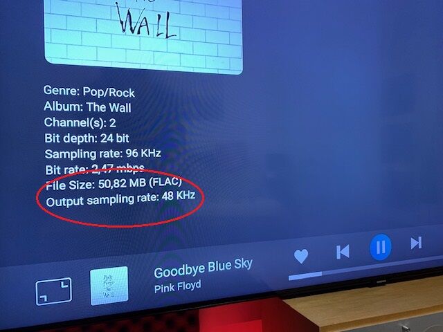

Tibiajax
igen igen, ezt is megtaláltam. itt írtam is:
"..megtaláltam pedig még a zenejátszóban is elrejtve, hogy natív sample rate-et toljon vagy 48-ra korlátozva, de az is natív maximumon van.."
sajnos, ez sem jelent semmit. de egyébként a tidal is max 48at ad ki.és blakey
nem nem, én azt gondolom, itt valami más szarság lehet. olyan nincs, hogy csak 'ennyit' tudjon ez a 280ezres kínai fos. a dune-m simán tolta ki a 96kHz-et, és valszeg a 192-öt is tette volna, csak akkor a régi procim azt még nem tudta, így nem is szedtem olyan anyagot le
rohadtul kiváncsi leszek, mi az, amit nem jól csinálok.
de ha ez nem oldódik meg, megy vissza a fenébe a cucc -
embe
Tibiajax #18238 üzenetére
Csak futólag olvastam bele amit írtál.
Egy javaslat: A zenelejátszó alkalmazásban is tudsz mintavételezést állítani. Van "natív" is. Már nem emlékszem, hogy a 48 az a stock beállítás lenne-e.
Nézd meg! Az ok. hogy a Zidoo Fő settingsben azt állítottad, de konkrétan a zenelejátszó alkalmazásban is állítsd be! -
blakey
Komolyabb minőségi zenehallgatáshoz az Android néha kevés. Sajnos sok esetben 48kHz a legmagasabb mintavételezés, kevés az olyan eszköz/eset, amikor magasabb mintavételezés is működik. Tenéhez, évek óta inkább Amlogic boxot használok CoreELEC-kel, külső DAC-al, ami USB-n, koaxon vagy éppen optikain kapja az "anyagot". A CoreELEC alatt futó Kodi is maximum 384kHz-ig működik, de az legalább működik, mindig a megfelelő frekvenciára vált, jó, minőségi a hang, lehet, hogy neked is azt kellett volna választanod.

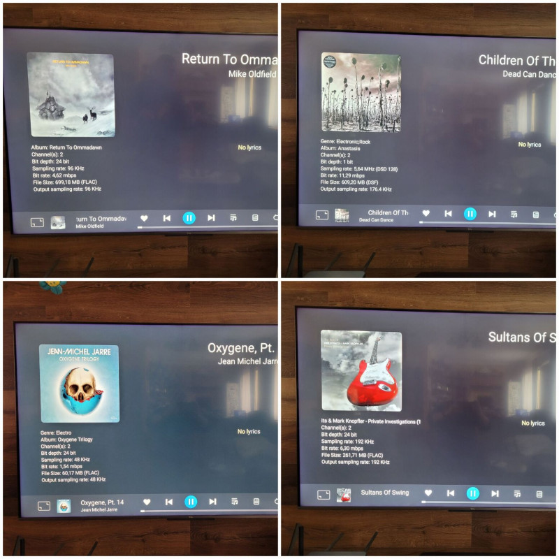

Tibiajax
jó reggelt,
google, tidal kész, megy a cucc. magát a connect-et nem tudja a z2600 (sem), de a Tidal app felmegy - bejelentkezni mondjuk már nem lehet, something wrong error-hibát ad.
de végül is nem is kell, maga az app fent van és chromecast-tal a telón/tableten lévő Tidal-app látja eszközként a zidoo-t és irányítja szépen. és a lényeg, hogy nem folyamtosan sztrímelve, hanem végpontként. tehát, a zidoo dolgozik csak! a tablet csak távirányító - ez volt a fontos.
ez jóami már sokkal kevésbé jó, és éjjel 2ig ganéztam vele de nem jutottam semmire, az ez:
akármilyen zenét tolok, akár tidal-ról, akár külső vinyóról 48kHz feletti rate-tel, csak és kizárólag 48kHz-vel adja ki magából ez a nyomorult lejátszó!
Beállításokban nyilván raw-on van/volt minden, de próbálkoztam autóval, is, meg a többivel is, akármit baszok, akármiylen felállásban, csak és kizárólag 44.1 és 48kHz-t kapok a procimra. megtaláltam pedig még a zenejátszóban is elrejtve, hogy natív sample rate-et toljon vagy 48-ra korlátozva, de az is natív maximumon van...
egyszerűen nem értem.
procimon nem igazán van lehetőség ezügyben állítgatni (ill. egy helyen igen de ott maximumon van nyiván), az fogad mindent, de eddig is fogadott, az előző bluesound node-omról érkezett a 96 meg 192kHz-es anyag mint a kisangyal..erről lehet tudni valamit esetleg?
ja, a legújabb beta firmware-t raktam fel én is, most azzal megy -

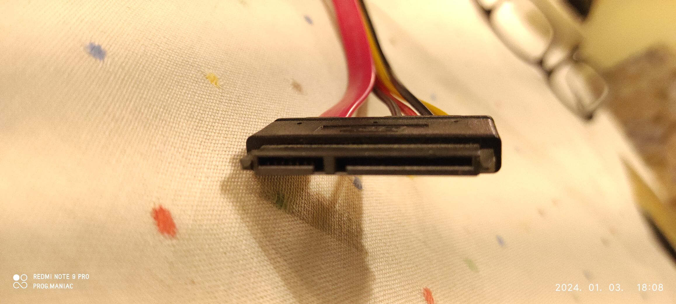

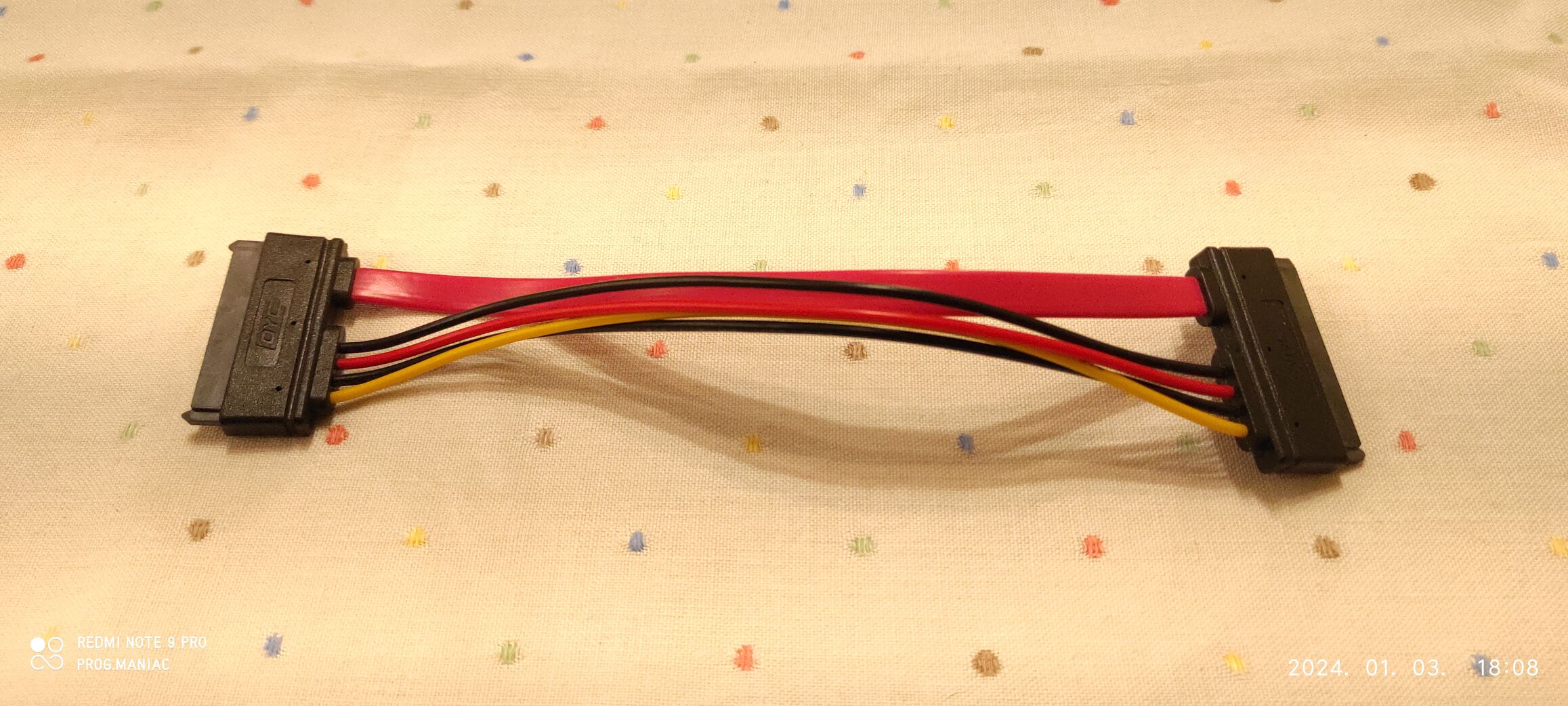

Solution73
Búék & szervusztok Zidoo kedvelők!
A mellékelt képeken látható kábelt keresem, ettől az éppen 20 cm-estől hosszabb változatban, 30-40 cm közötti lenne optimális.
PC alkatrész boltban azt mondták, hogy ez gyártói változat, azaz kereskedelemben nem kapható. Szivesen veszek minden tippet! Köszönöm előre is!
[kép]
[kép] -
