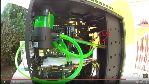

1, Már írtam régebben, hogy a pumpám katasztrófálisan hangos, ráadásul rezonál is minden hiába teszek alá szilikont. Átépítettem, hogy ne legyen lecsavarozva, ne nyomja a cső lefelé hanem kicsit lógjon inkább, szilikon alá, de semmi változás.
Mondtátok hogy teljesen csendben kellene lennie 2-3-as fokozaton, ezért mivel megint hozzá fogok nyúlni a rendszerhez, veszek inkább egy másikat.
A tetőt meghagynám mert arra nem szeretnék pluszban költeni.3 pumpát néztem ki, tudnátok segíteni a döntésben?
EK-D5 Vario
EK-D5 PWM G2
Alphacool VPP655 - PWM gondolom erre is jó a tető?!2, Van egy másik problémám is
A régi gépházamban a radiátor vízszintesen volt a ház tetejében, semmi gond nem volt a levegővel.
Most viszont függőlegesen ahogy a képen van. Ez számít valamit?Az irány: Tartály -> Pumpa -> hardverek -> Radiátor -> Tartály
Én arra gondolok, hogy mivel a tartály nincs teljesen megtöltve, és amikor leállítom a gépet, akkor a pumpa visszaszívja a vizet és akkor nyomja bele a levegőt a radiba. Amit onnan a pumpa magától nem tol ki csak ha megmozgatom az egész gépet....
Ez így valós lehet?
Ha teletöltöm, akkor rendbejöhet?Esetleg nem tudom számít-e valamit, hogy melyik az in/out, de gondolom nem.

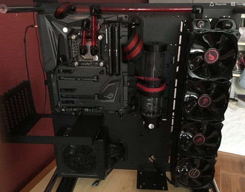

Gép átépítés megtörtént...Viszont zúg a szivornya
Más tetőt kapott,más helyen van....és nem értem,hogymééééééé -
