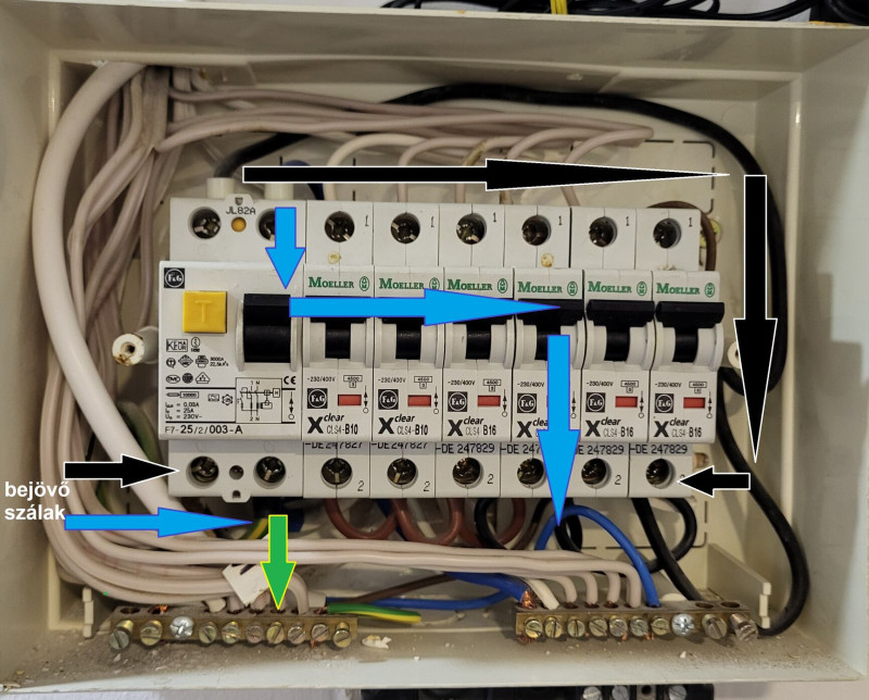

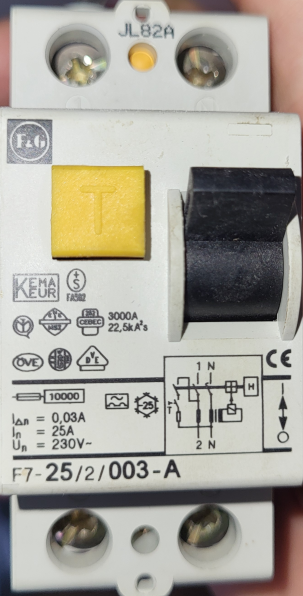

Panellakás újravezetékezés. Első körben a földeletlen alu kört akarom földeltre cserélni (nappali, szobai dugaljak). Gondolom sodrott erű (MKH) lenne az ajánlott a hajlékonysága miatt? -
tutis
A mi nincs bekötvére nem tudok válaszolni, mivel egy színjelölés sincs a kábelen, szar mint a képen is látod, minden kábel kb fehér, a bejövő szálak is.
de akkor leírom szóban. befelé jön a fázis szál, ez megy a fi relé bal alsó részébe.
A jobb alsó részébe meg a másik bejövő szál (gondolom null szál) harmadik kábel meg sehova nincs bekötve)
ide van becsavarozva jobb alulra a fi relébe egy földelés kábel (sárga/zöld) is, ami megy a bal alsó sínbe.
A fi relé felső jobb csatlakozása megy kék vezetékkel a jobb alsó sínbe.
Bal felül a fázis meg megy a jobb szélső biztosíték alsó részébe, onnan van sorkapcsolva az összes biztosíték.
A bejövő szálat ami nincs bekötve nem tudom mi lehet. Mivel nem értek a villanyszereléshez, emiatt nagyon többet nem tudok kisilabizálni, csak fura volt nekem hogy a 3 bejövő vezetékből csak kettő van bekötve a fi relébe, és a null és a földelés is mintha ugyanazon a körön lenne.
Ami még furcsaság a lakásban: inox mosogatógép egyik konnektorba dugva, inox mosogatótálca kombóval kb 28volt-ot lehet mérni hozzáérve akár a tálcához akár a mosogatógép inox felületéhez, természetesen tilos lenne bármilyen feszültségnek lenni. -
vaakuum
A rutinosabb szakik majd kijavítanak, de amit én látok, az elsőre hirtelen ez:
Elvileg [mindegy] az AVK bekötési irány. Szerintem a kmsz-eknek is mindegy lehet hiszen most is a 2-esre (alulra) van kötve a betáp, és fentre az 1-esre meg az áramkörök. A kmsz-ek "jóságát" nem tudom megítélni, nem ismerem a márkát és nem tudom, mennyi idősek lehetnek.
Gyakorlati okokból az AVK felső betáplálás szerintem praktikusabb lenne, és akkor alul lehetne fázissínt használni a fázis elosztására, ha ezek a kismegszakítók is tudják fogadni. Ehhez viszont ezt a Fi relét át kellene rakni a jobb oldalra. Valamint a nulla és védő sínre a sodrott bekötésekre érvéghüvelyt kellene rakni. Nem látszanak a kmsz-ek alsó betápfűzését ellátó barna vezetékdarabok. Ha azok is érvég nélküli sodrottak, akkor már inkább a fázissín.
Kérdés: Jól látom, hogy a zöldsárga van az AVK-ban alul a jobb oldalon bekötve? Erre utalhat a
"Bejövő szál kettő van bekötve - harmadik szál hátul üresen áll bekötés nélkül" mondat? Ezek szerint a bejövő kék áll bekötés nélkül üresen? -
tutis
érdeklődnék hogy ez a fi relé bekötés jó-e így (régi bekötés, most néztem rá):
(remélem érthető a nyilazás mi merre megy. Bejövő szál kettő van bekötve - harmadik szál hátul üresen áll bekötés nélkül) -

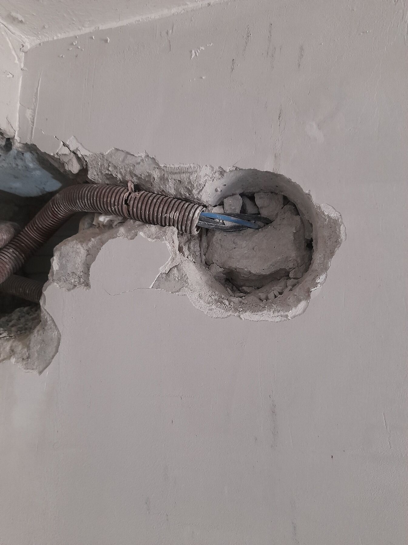

TomMusic
TomMusic #14573 üzenetére
Úgy tűnik mákom van, sikerült áttolni a behúzót. De azért nem kiabálom el, mert még van pár kötődoboz. Kép: vízszintes a behúzó.
Apró örömök. -

TomMusic
TomMusic #14561 üzenetére
Apropó, ez mennyire jó választás: [Runpotec]?
Tehát első körben a két vezeték mellett próbálnálm végigfűzni a csőben. -

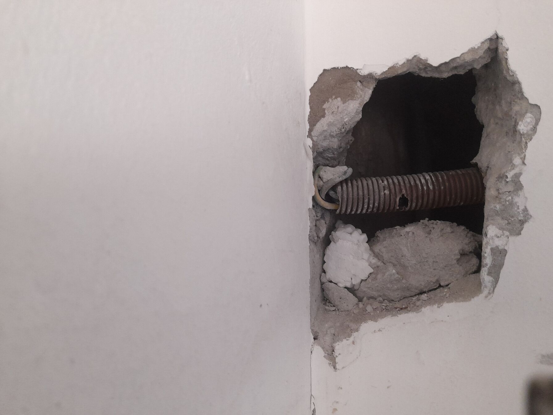

vaakuum #14558 üzenetére
+ #14557 F34R köszi!
Na délután megnéztem kicsit alaposabban.
C25-ös kmsz van az óránál.
Az elosztóba feljön 3 fekete, 1 piros, 1 kék alu. Értelemszerűen itt csak 1 fázis van bekötve. A piros ami bejön, szét van osztva 4 felé, amiből az egyik megy oda amit kérdeztél (1-es kép alsó sín 2-es pont), a másik 3 csőben megy a többi vezetékkel elfelé (gyanítom hogy a konyhába meg fürdőszobába, mert ott a dugaljaknál láttam hogy be van kötve a védőföld).#14560 ECC82:
Hát ezek viszont rossz hírek. Annyiból viszont még kicsit reményekem, hogy ahogy a képen látszik: [kép4], [kép5], a jobb felső sarokban lévő csőbe csak 2 szál vezeték megy (nulla, fázis). És ezek mennek a nappali/szobai földeletlen dugaljakhoz. Megpróbálok végignyomni rajta egy behúzószalagot, hátha jutok vele valamire. Ha nem, akkor kihúzni a vezetéket (ettől inkább tartok hogy nem sikerül). Csak még előtte a vezetékek másik végét kéne megtalálni. Találtam már két kötődobozt, amik simán le voltak vakolva hálóval: [gyanús volt a festés, sniccerrel belekapartam], [kibontás után]. Ezek csak T leágazások, mindkettő alatt konnektor van a nappaliban.
A nagy terv az lenne, hogy legalább ezeket húzom újra immáron földdel (meg persze kmsz & szekrény csere + ÁVK). -

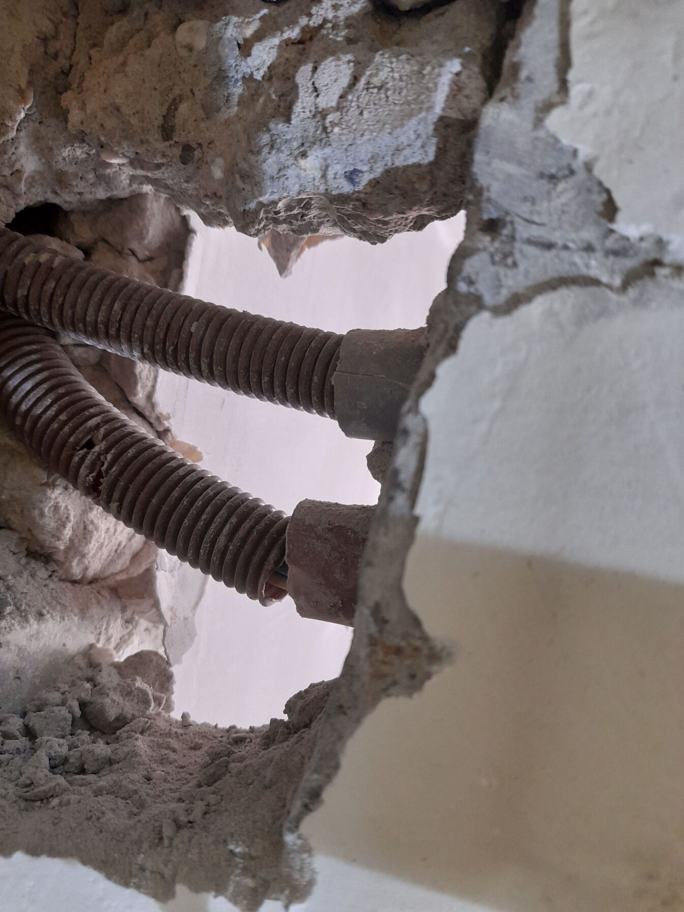

ECC82
TomMusic #14554 üzenetére
Az ilyen csövezett panelek elemeit a házgyárban csövezték be.
Berakták a zsaluba a vasalást, ahhoz rögzítették a szerelvény- és kötődobozokat, és az azokat összekötő Mü1-21es csöveket.
Csak egyenes csőszakaszok voltak benne, kanyar helyett kötő vagy áthúzó dobozokkal. Ahol a cső átfordulna a másik panel elemre, ott a fal szélétől 15 cm-re megálltak a csővel és ledugózták utána kiöntötték az egész elemet betonnal. A doboz szélén a fekete cucc a gumi bevezető a csővégen, hogy a beton ne jusson be a dobozba.Amikor a helyszínen összeállították a paneleket, a sarkokban a csőtalálkozásoknál a csővégeket gégecsővel összekötötték és behúzták a vezetékeket, majd a gégecsöves illesztést bejavították malterral/betonnal.Az utólagos áthúzás azon múlik, hogy mennyire volt részeg/sz.rt bele a feladatba az összekötő/bejavító figura.
Saját tapasztalat sok ilyen lakás után: 10 gégés kanyarból 7-8 nem átjárható, ki kell vésni. Volt ahol az egész lakásban 1 db kanyart kellett kivésni és kijavítani, de az utolsónál kb 2-3 volt jó a 20-ból. -
Személyes véleményem, hogy alut szerintem 2 db 90°-os kanyar után kicsi valószínűséggel lehet megmozdítani szűk csövezésben, ha ennyire régi.
Lehet már egynél is, ha nagyon passzentos a védőcsőben. Behúzni még csakcsak megoldható lenne megfelelő kenéssel az üres védőcsőbe, de a bennlévőt kiszedni szerintem elég nagy szerencse kell. Illetve ha meg még több áramkör is kellene, ahhoz tuti nem lesz elég a mostani hálózathoz beépített védőcső keresztmetszet.

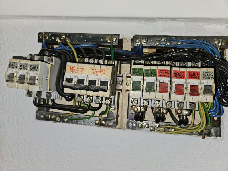

Nem látni mi hova megy, de a 4 pólusú inkább egy főkapcsoló lenne és nem példa nélkül álló, hogy megszakítja a nullát.
Itt nincs dedikált nulla és védőföld sín, mert az egész blokk a PEN szétválasztás helye.
Jól tudom, hogy ha a védőnulla és a nulla a lakáselosztóban van szétválasztva, akkor az összes fém csövet (víz, fűtés, stb) be kell kötni a nulla vezetőre?
Nem feltétlen. A feleslegesEPHvédő-összekötő vezető hálózatba kötés több bajt csinál, mint amennyi hasznot hajt. -

Egy újpesti panel lakáselosztójáról mutatnék egy képet, kérlek segítsetek megfejteni:
Pen vezeték jön be a lakásba, a bal oldalon van a villanytűzhely és egy-két konyhai konnektor bekötve. Ott van 3db 16A-s kismegszakító, majd egy kismegszakító, ami a védőnullát is megszakítja? Közben össze van kötve egy másik kábellel is a nulla és a védőnulla vezető sínje. A jobb oldalon pedig az összes többi konnektor, lámpa biztosítékja található. A jobb oldal még úgy ahogy rendben van, na de a bal oldal?
Jól tudom, hogy ha a védőnulla és a nulla a lakáselosztóban van szétválasztva, akkor az összes fém csövet (víz, fűtés, stb) be kell kötni a nulla vezetőre? Mert itt nincs bekötve, az biztos.
