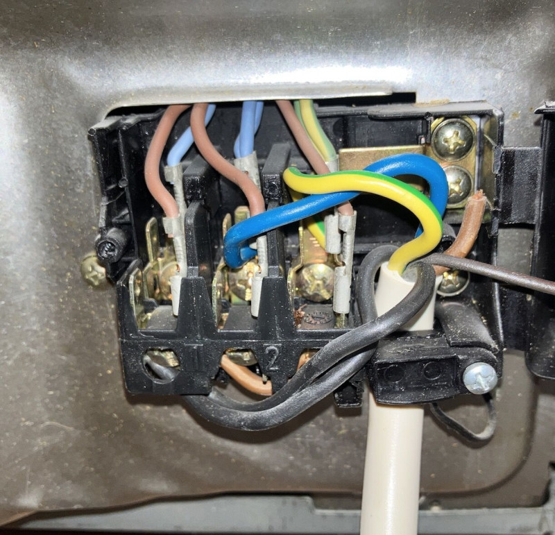

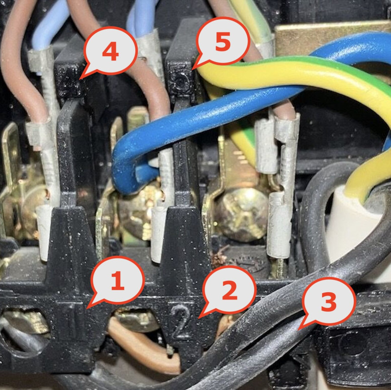

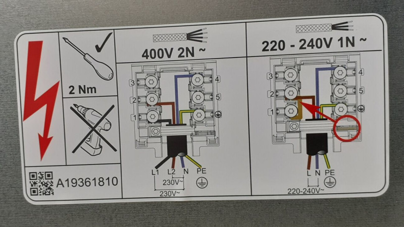

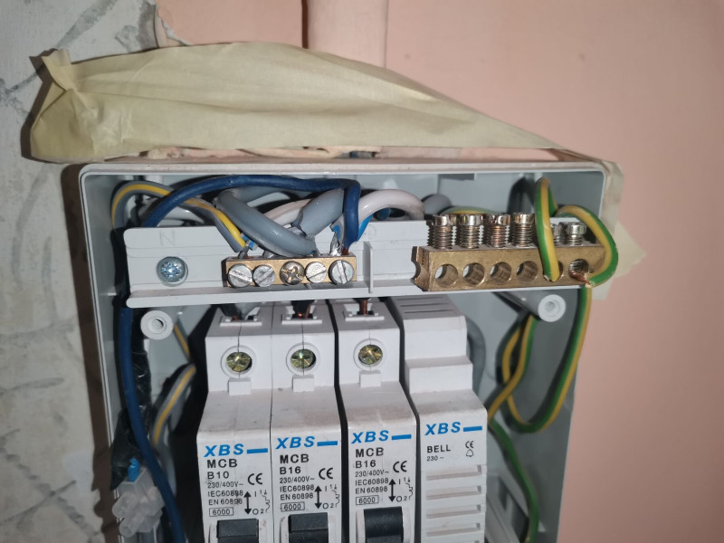

annyi, hogy ha a két fekete párhuzamosítva van, mégpedig azért mert ennyi keresztmetszet kell, akkor a kéket a barnával párhuzamosíthatta volna, valószínű semmi oka a két fekete párosításának sem.
De ezt csak helyszínen egy műszer mellett tudnám megmondani -

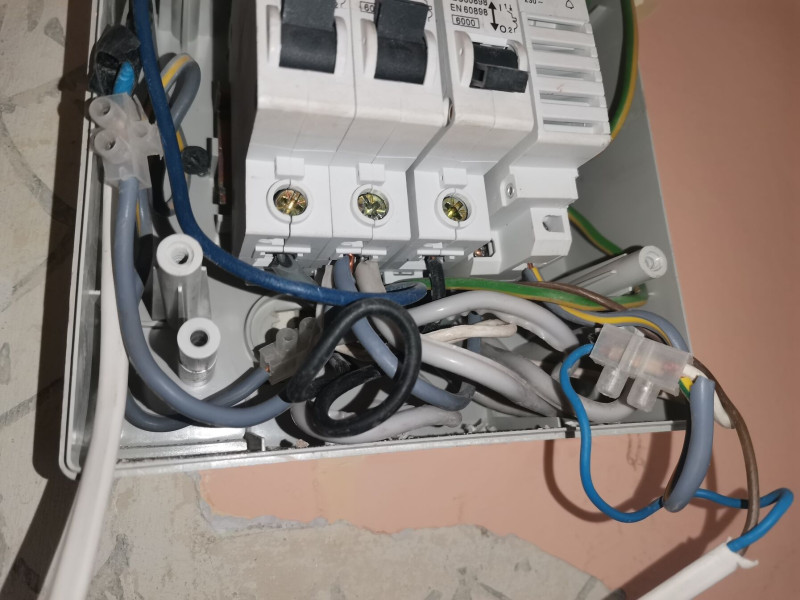

bytesizelife
Bocs a szar képért, rövid a kábel és nehéz befotózni a sütő mögé. Talán ez jobb. (1-esre megy a két fekete, a 2-3 között csak egy barna híd van.) Az zavart meg, hogy tudom, hogy létezik 2F bekötés, de az két külön sarura megy. A kapcsolószekrényben a sütőnek saját kismegszakítója van, de 1 db. Villanyászra fogom bízni egyébként, csak fel akartam térképezni, mire számíthatunk, hogy ne a helyszínen menjen a fejvakarás.
biker
bármi lehet, ferdén fotózva vezetékek takarásában. a képekről az sem állapítható meg egyértelműen, hogy a felső sor és az alsó sor közösítve van, mert két emeletes a sorkapocs valójában. és olvasható is a felső soron 1-2-3 (a képen alulról kötve a vezetékek) és a felső sor ami a hátsó alsó vezetékek 4-5 a 6-os szám takarva van
biker
hódmaci #14489 üzenetére
Bocsánat, nem tudtam hogy életedben nem láttál még elektromos tűzhelyet, ezért nem kezdtem bele magyarázatba
Mert ha láttál volna, akkor tudnád, hogy a rengeteg ilyen berendezés két fázist egy nullát és egy földet kér, ami átköthető egy fázisra is. És sokkal kevesebb 3 fázisú van mint amennyi két fázisú főzőlap/sütő
szerintem a képen jobb fent van a PE kötés, csak az összegabalyodott vezetékeken nehéz képe alapján végigmenni, ezen kívül van 3 bekötési pont, ami pedig L-L-N lesz
És nem akadnál fenn ezen, és nem írnál ilyen litániát utána
És fogalmam sincs honnan jött most a 70Ailyen nincs ugye????

hódmaci
"ha két L és egy N van akkor 10-10A a fázisokon, és 20A a nullán"
Nem ezt írtam?:"A fázist duplázta, de a nullát nem, így a nulla túlterhelődhet. Ha duplázás kell az egyik oldalon, kell a másikon is, különben aszimmetrikus a terhelés."
Azt mondod hogy:
F vezető szuperül érzi magát és ez f@sza mert ketten dolgoznak.
N is faszául érzi magát mert bőven elvégzi azt a munkát amit a két F vezető végez így halad a meló
De mi van akkor ha a két F vezető munkája nem 20A ahogyan írod hanem 70A
akkor:
N sziv@tva van mert nem tudja elvégezni a rá eső munkát amit a két F vezető vígan elvégez
"Ha viszont két fázisról megy, és 10A 10A folyik az L1 és L2-n akkor nem 20A fog folyni a Nullán "
Milyen nullán?
3 db bekötési pont van. abból egy a PE vagyis marad kettő.
Az Lehet:
-L1 és L2
-L1 és L3
-L2 ésL3
-L1 és N
-L2 és N
-L3 és N
Olyan nem lehet, hogy pl: L1 és L2 és N -
hódmaci

biker
hódmaci #14484 üzenetére
Ez így nem igaz
ha egy fázisa van, akkor mindegy hogy egy vagy két éren viszi be a betápot, nem duplázódni fog az áram a nullán, hanem feleződni a fázison.
vagyis ha 20A-t vesz fel egy fázison, akkor ha egy L és egy N van akkor, 20A folyik mindkettőn
ha két L és egy N van akkor 10-10A a fázisokon, és 20A a nullánHa viszont két fázisról megy, és 10A 10A folyik az L1 és L2-n akkor nem 20A fog folyni a Nullán hanem legfeljebb 10A mivel 120fokkal eltolt fázisok esetén a második fázison biztosan negatív vektorban lesz az áram iránya, és ezáltal kb 7-8A fog folyni (ha mindhárom be van kötve akkor akár 0A a nulla árama)
hódmaci
Reggie0 #14478 üzenetére
Az áramkörben nem csak az össz. ellenállás számít, hanem a vezeték keresztmetszete és terhelhetősége is.
Az áramot a fázis és a nulla együtt szállítja, ha az egyik oldalon 5 mm²-nyi réz keresztmetszetet használsz, de a visszatérő oldalon csak 2,5 mm²-t, akkor a nulla vezetéken nagyobb áramterhelés lesz, ami melegedést okozhat.
Viszont, ha elég a 2,5mm2 vezeték akkor meg semmi értelme a duplázásnak, csak jól néz ki

bytesizelife #14471 üzenetére
Miért duplázta le feketét? Miért lett jobb a dupla keresztmetszet?
Nem látom értelmét. -
bytesizelife
Jól látom, hogy ez egy egyfázisú, TN-C rendszerű bekötés, és csak a plusz keresztmetszet miatt van két fekete drót? (Régi tűzhely, érik a cseréje.)

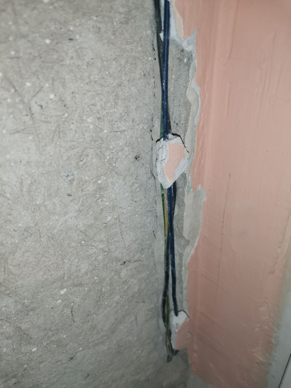

Ugyanilyennel találkoztam én is a minap.
50-es évek végén épült 3-4 emeletes társasház, ~70nm2-es lakás.
Nem panel, tégla + beton, de sokemeletes.
Semmi vezetékcsatorna, csak falba vakolt alu vezetékek, stb.
Ezidáig idős értelmiségi házaspár lakta; viszont a lakást az új tulajdonosok albérletbe adták, és az új albérlők szembesültek a korabeli állapotokkal.
Mondjuk nem értem, az új tulajdonos, mielőtt kiadta a lakást, miért nem volt képes felújítani az elektromos hálózatot.
Mégis mit gondolt, ha kiírja, h "retro lakás kiadó 180ezerért", akkor majd boldogan kiveszi valaki, aki nem akar mikrót, mosógépet, szárítógépet, kávéfőzőt, vízmelegítőt, elektromos sütőt, stb használni?
(Pl. a konyhában egy 10literes Hajdu vízmelegító adja a meleg vizet, korábban oda csak hidegvíz volt bevezetve, mint valami alföldi tanyán..)
Ez nem vicc, 180ezerért hirdették meg elsőként (vidéki város), aztán persze a kutyának se kellett, hónapokig üresen állt, mire végül 120-ért találtak albérlőket.
Szóval valamikor "korszerűsítés" címén az olvadó biztosítékokat kicserélték korszerűbb kismegszakítós dobozra, de ugyanazzal a régi vezetékezéssel. 2X10Amper kismegszakítón a lakás összes áramköre erre a kettőre van elosztva, össze-vissza, semmi logika nincs az elosztásban. És ugyanígy földeletlen villásdugó aljzatok, a vizes helységekben van csak PE/PEN. És ugyanilyen csengő van a dobozban.
Amit meg főleg nem értek, a villanyóránál egy 25 Amperes kismegszakító van.
4-es alu vezeték megy a lakáshoz...
Üzentem a tulajnak, h legalább az órától a lakás kismegszakítójáig (kb 3 méternyi vezeték), ki kellene cserélni az alu vezetéket egy 6-os rézvezetékre, ha már 25 Amperes kismegszakítót (!) valami bátor villanyszerelő felrakott.
(Én se értem ezt meg hogy?)
Hiába vezetek be a konyhába 4 új konnektorhoz 4 vezetéket négy 10Amperes kismegszaktóval a kismegszakítós doboztól, ha fennáll a veszélye, h ha minden fogyasztót egyszerre használnak, elolvad a vezeték a falban, (mivel a villanyóránál nem 16 van, hanem 25).
Ugye kell egy a tűzhely sütőjének, egy a mosogató vízmelegítőjének, egy a mikrónak, egy meg a maradék konyhai eszközöknek.
És akkor a lakás saját rendszerét már csak a mosógép, és a szárítógép használná, plusz a többi sallang (TV, stb).Tényleg lehetne valami felülvizsgálati kötelezettség, mert ezt így katasztrófa.
baly81
RandomName #14443 üzenetére
Nincs kérdés. Ezért raktam offba. Csak bemutató lett volna.
A lakás egy dr.- dr.- házaspáré volt. Ők biztosan nem csináltak vele semmit. A papa egy villanykörtét nem tudott kicserélni. Mivel pénz volt, biztosan szakit hívtak, szóval az elkövető villanyszerelő(k) voltak, akik nemigen foglalkoztak semmivel.
Igen tudom, van 1-2 lakás még ebben a tömbben, ami betekerős biztosítékkal van guman táblán, ugyanis a tömböt így adták át annak idején.Amúgy a többlakásos tömbökre/társasházakra nincs a lakásokra kiírt kötelező hálózat ellenőrzés? Mint ha régen lett volna, és valami 5-6 év dereng. De lehet keverem valami mással...
RandomName
baly81 #14442 üzenetére
Értem, és mi a kérdés? Átlag annyi idős épület kb így működik. Kb mindenki beletaknyolt valamit annak idején, bár sok esetben adott időben a felújítások is ma már taknyolásnak tűnnek....
De ok. Van egy épület, és valaki a 60-as, vagy 80-as mérő utáni első dobozra rakott egy biztosíték táblát, hogy esetleg ne a mérő alatti bizti menjen le....
Abból főzött ami van. Ez is több, mint az eredet, amikor csak egy villanyórád van, és a biztosítéktábla helyett egy doboztető.... -
baly81
Nem tudom szoktatok e itt fotókat megosztani; nem is tudom, elrettentésként(?). Láttam már "szebbet" is, csak az ezzel ellentétben nem az enyém volt...
Korábban írtam, hogy költöztünk ('60-as építés, csodálatos villanyhálózattal és miegymással).
MM alu falvezetékek vannak, a régi szabványnak megfelelően még 16A-es kismegszakítókkal, ami egye ma már csak 13 lehetne, de ezt hagyjuk, mert nem ez a leggázabb. Ma, -bár nem volt egyszerű- de a hálózat 95%-át "feltártam", hogy mi, hogyan fut és miként csatlakozik. Vannak érdekes dolgok.
A világítás és a 230-as aljzatok a lakásban két zónára vannak osztva. Az egyik zóna a lakás egyik fele, a másik zóna a másik fele. Mindegyik felé elindul két érpár (L + N) egy a világításnak egy a 230V-os aljzatokhoz. Tehát, összesen 4 L + 4 N fut ki a kismegszakító dobozból (+ egy PE a vizes helyiségekhez). A legszebb az, hogy ez az egész egy darab(!) B16 MCB-re van kötve. Semmi közösítő blokk, mind a négy vezeték szimplán bele van dugva a kismegszakítóba.Gondolom egy nagyobb doboz, és a +3 kismegszakító már sokba került volna...
A legtöbb vezeték hosszabban blankolva a szükségesnél, így a vezető látszik, érinthető
Volt fejlesztés is! A mama, akitől vettük a lakást "süket" lett, így kellett a lakásba erősebb csengő is, (moduláris 230V) 10A-re kötve! És vettek egy olyan gáztűzhelyet, ami elektromos szikragyújtású, így oda is kellett varázsolni 230V-ot. Ezt úgy tették, hogy szimpla 2,5-ös vezetékeket vakoltak a falba 6m hosszan, külön 16A MCB-re. Ja és volt/lett klíma is, amit 16A-re kötöttek, 1,5mm2 vezetékkel. (Ez a fotókon részben látható, mert korábban leszereltem és kiszedtem a felesleges cumókat.)
Amikor a fürdőszobát csempézték fel, a szerelvénydobozokat nem cserélték ki, nem hozták kintebb, így az aljzatokat sem tudták befogatni, azok lógnak.
Az már csak hab a tortán, hogy sorkapcsokkal, eltérő vezető keresztmetszetekkel össze-vissza van toldva a vezetékek nagy része. Néhol alu + réz egy sorkapocsban egymás mellett.
Az egész szörnyű! Nézzétek! Én nem vagyok villanyszerelő, csak lelkes hobbysta, aki sokat olvas, tanul, és nem áll messze tőle az elektronika, mechanika, pneumatika sem. De ezt egy putriban sem adnám át, nemhogy egy lakásban.

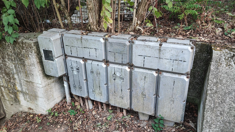

RandomName
RandomName #14439 üzenetére
Humorfaktor: Kb 1 éve dobtunk ki kb 120 db fedéltömítést A1/A2 méretben, és kb 20 db vastag tokozatok közötti tömítést, mert annyira marginális dolog, hogy ha ezerévente kell akkor elég az amit meghagytunk, vagy majd megvesszük a tömítéstechnikától....
Hint. Ezeréves kicsi vállalkozás nem akar felelősséget vállalni elöregedett gumialkatrészek miatti kárra, de amúgy ha nem ekkora installáció van, mint a képen, akkor simán be van ajánlva a csere.... De sokszor akkor is.. -

RandomName
Thunderzolee #14437 üzenetére
Tömítéstechnikai boltban sok esetben van rá már rajz, de mindenképpen legyártják neked jó pénzért.....
Hol tudok ilyen alu dobozokhoz gumitömitést venni?
Google találatok többnyire olyan találatokat, linkeket adnak, amik már nem elérhető termékekre mutatnak.
RandomName

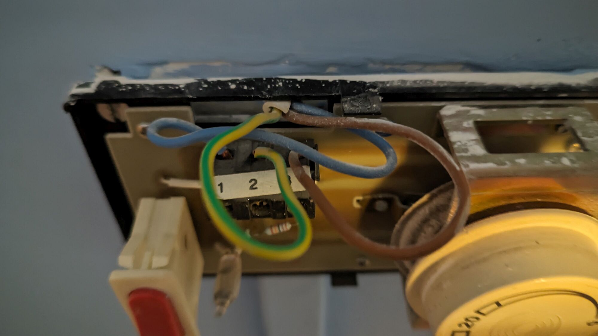

tyielow

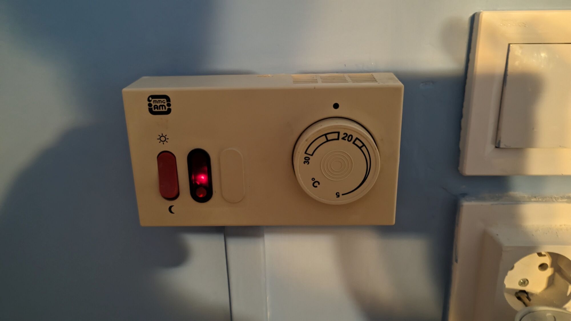

Na, ha már termosztát. Pár hete kimentem egy házhoz hogy a régi computhermet lecserélték egy újra. A termosztát jelet ad a kazánnak + kapcsol 2 keringtetőszivattyút. Full takony módon volt összerakva lógtak mindenfelé a vezetékek. Nem tetszett a dolog, felajánlottam, hogy igényesen csinálnék nekik egy vezérlődobozt és egy 2 CO relével külön kapcsolnám a szivattyúkat és a nyers kontakttal zárnám a kazánnak a 2 madzagot hogy induljon. Tegnap megcsináltam és este hívnak hogy vmi nem jó mert a kazán nem áll le. Nem értettem a dolgot. Ma kimentem, teszteltem, mértem és most sem értem
Úgy képzeljétek el, hogy még a relét bele se kell rakni a foglalatba, bedugom a 11-14 kapcsokra a két madzagot és indul a kazánRámérek multiméterrel, nem sípol. Hiszen COM - NO. Ez mi??? Amúgy ~ 95 V feszültséget ad ki a kazán panelja.

RandomName
Kovbob #14429 üzenetére
Az NO az nem nulla, hanem Normally Open, azaz feszültségmentes állapotban nyitott érintkező. Amit te javasolsz, az valószinűleg zárlatot csinál.
Neked az új termosztátban a nullára nincs szükséged. Elvben jön a barnán a fázis, és megy vissza a kazánt indítani a zöld/sárgán. A kis címke nincs benne esetleg a burkolatban, ahol látszana melyik szám mit csinál?
De mint írtam, régen ezt több féle módon oldották meg, érdemes lenne megnézni a vezeték túlsó végét hogyan van bekötve. -
Kovbob
Köszönöm mindenkinek a segítséget
Inkább, akkor ezt mégis villanyszerelő bízom, jól gondoltam, hogy most van 1 felesleges vezeték, csak nem tudom mi micsoda. Arra számítottam a Computherm leírása alapján, hogy csak 2 vezetéket átkell kötni, mint a lámpáknál és kész
Szerk.: vagy igazából csak a zöld sárgát lekéne szigetelnem és a COM-ra bekötni a barnát, az 1-es NO-ra pedig a kéket? 1 fázis ceruza elég lenne a méréshez, hogy lássam a barna a fix fázis és a kék a kapcsolt? Bár feltélezem a kazán oldalán se lenne rossz kikötni azt a zöld sárágt, mégse lógjon ott rajta a 230.
RandomName
Kovbob #14425 üzenetére
Új: 2 vezeték, amit zár/nyit. Teljesen mindegy milyen feszültség megy a vezetéken. Új kazánnál valami kis vezérlőfeszültség megy rajta.
Régi: Kell egy nulla, mert a kislámpa máshogy nem világít, kell egy fázis, és kell egy vezeték ami fázissal indítja a kazánt. Na most, jellemzően a barna+kék az csinálta a szabvány szerinti dolgát, és a "maradék" z/s lett a kapcsolt fázis. -
RandomName

Kovbob
Sziasztok! Nem vagyok villanyszerelő, a kérdésem kérlek úgy értelmezzétek
Segítséget szeretnék kérni termosztát cserében. Ezt a fajta régi termosztátot szeretném lecsereléni Comphuterm Q7-re. A kérdésem az lenne, hogy ha így van most bekötve a régi termosztát, akkor a comphutermen ezeket a vezetékeket ugyanígy köthetem az 1,2,3 kapocsba? A comphutermen ugye jelölve van a számon kívül, hogy az konkrétan mit takar, a régin viszont nem tudom, hogy a számok ugyanazt jelölik-e, mint az új termosztáton. Egyébként régi fégtherm gázkazánt vezérelne. Köszönöm előre is a segítséget!

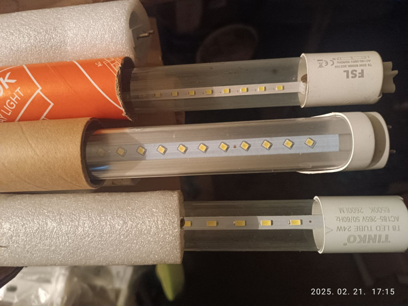

Én még mindég nem vagyok biztos benne , hogy az egy oldalról van táplálva , de nem is az a lényeg
, hanem az egyiknél ne tedd fel a burát , és meglátod , hogy az sokkal tovább fogja bírni !!
H-Zol
RandomName #14390 üzenetére
Csináltam két fotót az első kép a gyári LED armatúra , nagyon ügyesen szállítják a két végén a csatlakozó bele van dugva , így szállításnál nem olyan sérülékeny , az egyik végét ki húzva fotóztam , fekete vezeték jobbra megy a piros balra !
és itt van egy pár gyártó csövet , és ezek mind a két végén vannak táplálva !

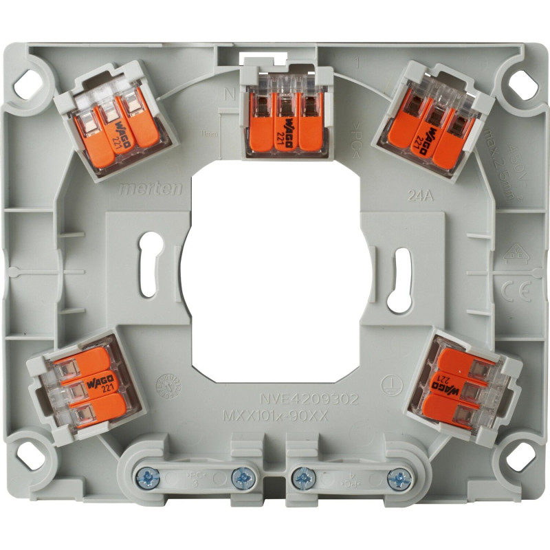

F34R
RandomName #14407 üzenetére
Igen tudom hogy abbol indult ki, Wago-bol is van tobbfele 221, 222 de valoszinuleg ezek is egyforman szorithatnak. Majd meg jovok kerdesekkel mert annak ellenere hogy nincs kozom a villanyszereleshez sokat lehet itt tanulni.
RandomName
Sorol? Mármint köt?
Itt meghúzási nyomaték miatt jött fel a kérdés.
A Wago-nál nincs ilyen. A Wago olyan, mint a bolygó majdnem legjobb szakácskönyve. Elolvasod a recepted, megfőzöd, és vagy elkú*rod, vagy nem. De ha követed a leírt dolgokat, akkor nem tudsz hibázni vele. Viszont a dobozon nem mindig van rajta minden, de a honlapon lévő adatlapon igen. Pl melyiket használhatod Al vezetékre... -
F34R
RandomName #14404 üzenetére
De megis szinte mindenki wago-val sorol. vagy abbol sem mind1 melyik fajta?

RandomName
Donki Hóte #14403 üzenetére
A wago rugósan szorít, a csavaros kötés statikusan. Van jelentősége a szorítóerőnek, mert a nem megfelelő nyomaték nagyobb átmeneti ellenállást okoz, ott hő disszipál, és ez öngerjesztő folyamatként ahhoz vezet, hogy leég a kötéspont.
Reggie0 #14397 üzenetére
Ez lehet. Viszont akkor a vékonyabb tömör vezetéket is kisebb erővel szorítja, mint a vastag tömört. Egy oldható Wago 221-413 csatlakozóval 0,2-4 mm2 vezetéket lehet csatlakoztatni, ez elég széles tartomány, úgyhogy ebből az jön le, nem sok jelentősége van a szorítóerőnek.
