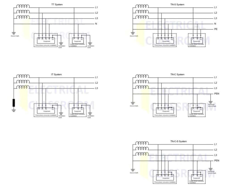

IT - Isolated Terra A Backup portod valószínűleg galvanikusan független a földtől és a szolgáltatói hálózattól is. Ilyet alkalmaznak pl a műtőkben és a bányákban is, vagy pl a TV műszerészek munkaasztalainál biztonsági leválasztó transzformátorral. Szóval nem új a technika, de speciális szabályok vonatkoznak rá. Előnye, hogy egy szigetelési hiba nem okoz veszélyhelyzetet, ahhoz legalább 2 hibára van szükség, így az egy hiba megléte esetén nem kell a tápellátást megszüntetni azonnal, csak jelezni a hiba tényét. A műtétet nem kell megszakítani egy testzárlatossá váló berendezés miatt. Pl. simán megnyalhatod a z IT oldalon a fázis vezetőt a hidegpadlón mezítláb állva, semmi se fog történni...
Kérdés a Backup portot milyen célra tervezte a gyártó, sok inverteren pont veszélyhelyzetben egyetlen készülék ellátására.
Villamos tervező képben van, és a gyártói dokumentáció áttanulmányozása után tudja mit kell beterveznie, mit kell megkövetelnie... pl egy szigetelés ellenőrző és szigetelési hibára azonnal leoldó berendezést.... régen ez arany árú volt, ma már megfizethetőbb... kell e PE, össze kell e kapcsolni ezt a szolgáltatói hálózat PEN vezetékével, , kell e külön potenciál rögzítő földelés...

thealkimist #15396 üzenetére
IT: földfüggetlen hálózat

thealkimist #15391 üzenetére
Azért ez nem véletlenül volt eddig TILOS!!! Tervező kell hozzá.
A legtöbb inverter backup portja IT kialakítású... és ebben az esetben a szabvány 1 db készüléket enged csatlakoztatni hozzá külön tervezett és szabványosan kivitelezett érintésvédelem kialakítása nélkül.
III. ÉV osztály esetén ha hálózatot akarsz kiépíteni akkor szigetelés figyelőt kell beépítened. Bár nem szabványos ,de működik, ha minden egyes fogyasztónak saját külön ÁVK-ja van...
Szóval lényeg a lényeg, tervező kell hozzá aki megtervezi (és vállalja a büntetőjogi felelősséget) és engedély a szolgáltató (hálózati engedélyes) részéről... A védőföld kialakítása, külön földelés, PEN relé megléte és vezérlése... sok-sok megválaszolandó és mérlegelendő kérdés...
Szóval csak óvatosan!,
